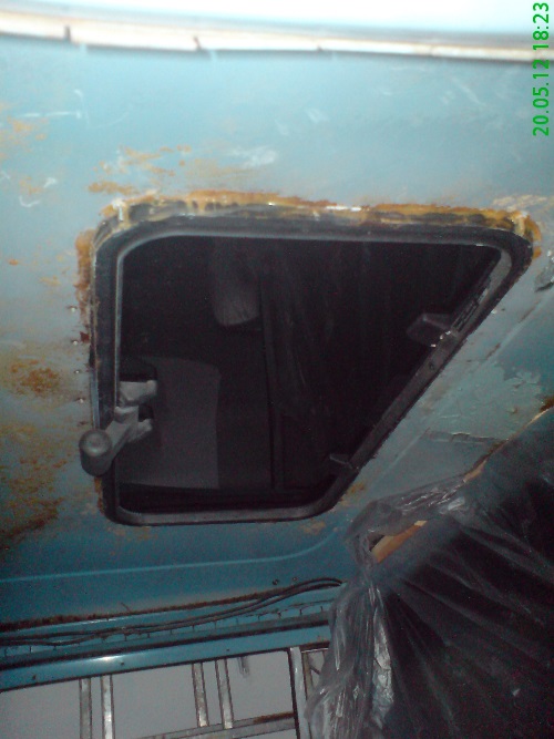

also ich kann da gerade keine Hass-Tiraden erkennen...und überhaupt sind das doch alles Sachen, die so auch bei uns schon mal vorkommen.
ich hab nicht viele Bilder von meinem Glasklappdach, das ist auch mein nächstes Ziel, das zu entfernen, aber man sieht glaub ich ganz gut, dass es ziemlich das gleiche Teil ist.
ich hab noch die Rechnung vom Einbau damals 1984...da wurden 50 Mark für den Zusatzaufwand wegen der Dachwölbung berechnet. Der obere Rand läßt schon irgendwelche Dichtmasse erkennen, allerdings bin ich gespannt, wie es unter dem Himmel aussieht.
