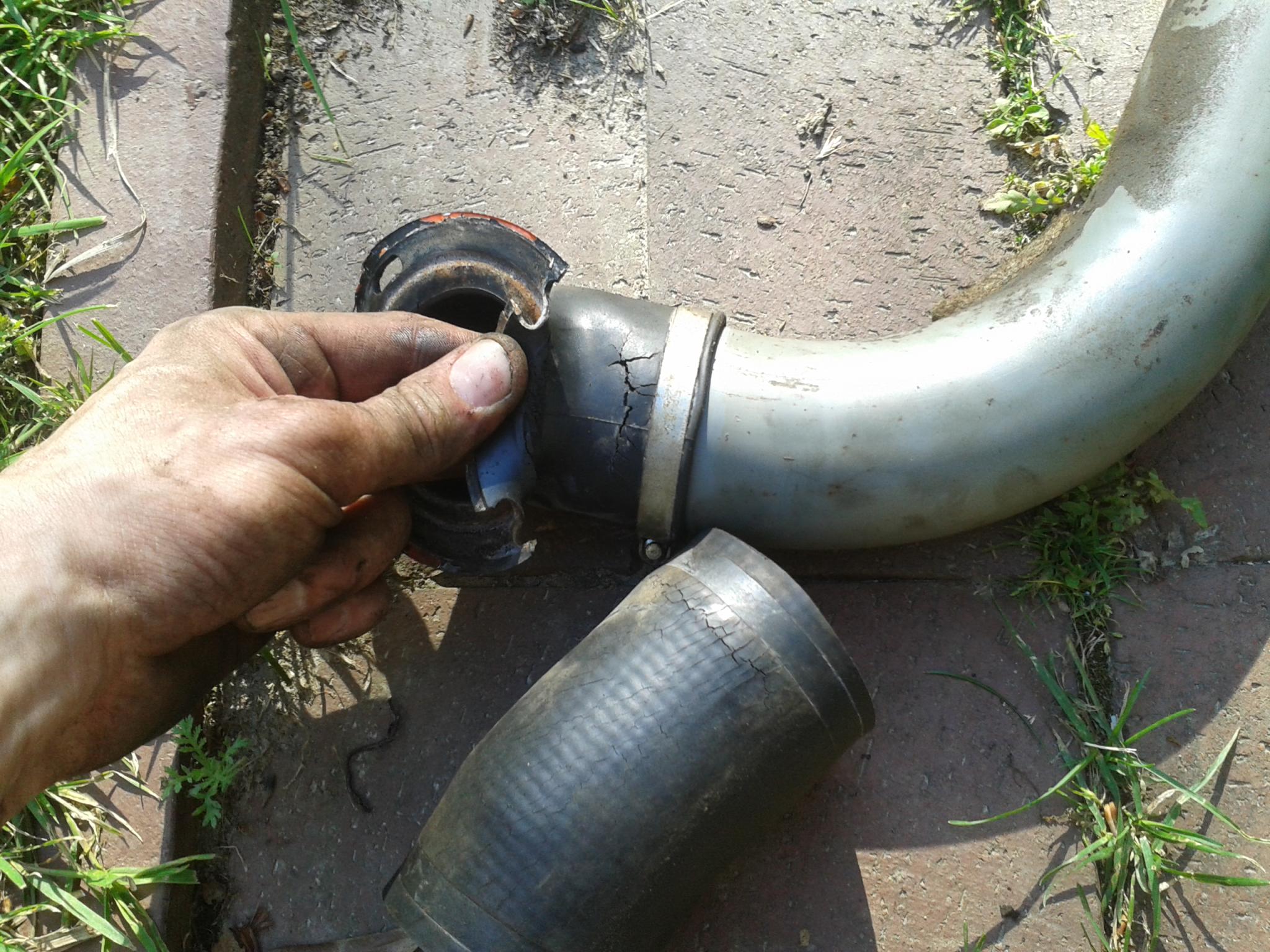

Anbei ein Bild meiner Benzinzufuhr, wovor ich sie getauscht habe. Eine kleine Warnung an diejenigen, die den Austausch auf die lange Bank schieben (was bei dir ja nicht der Fall war!)

Wenn ich mir die Benzinschläuche ansehe, die ich dieses Frühjahr nach nur 3 Jahren ersetzt habe, kann man einfach nicht oft genug raten, diese regelmäßig zu kontrollieren. Dabei ist es eigentlich völlig egal, welche Qualität die Schläuche haben, nach ein paar Jahren werden die an den Anschlüssen alle rissig.
Übrigens riecht ein Bulli niemals nach Benzin, wenn alles in Ordnung ist! Jeder Benzingeruch, vorallem während der Fahrt ist ein eindeutiges Signal, dass etwas nicht in Ordnung ist.
