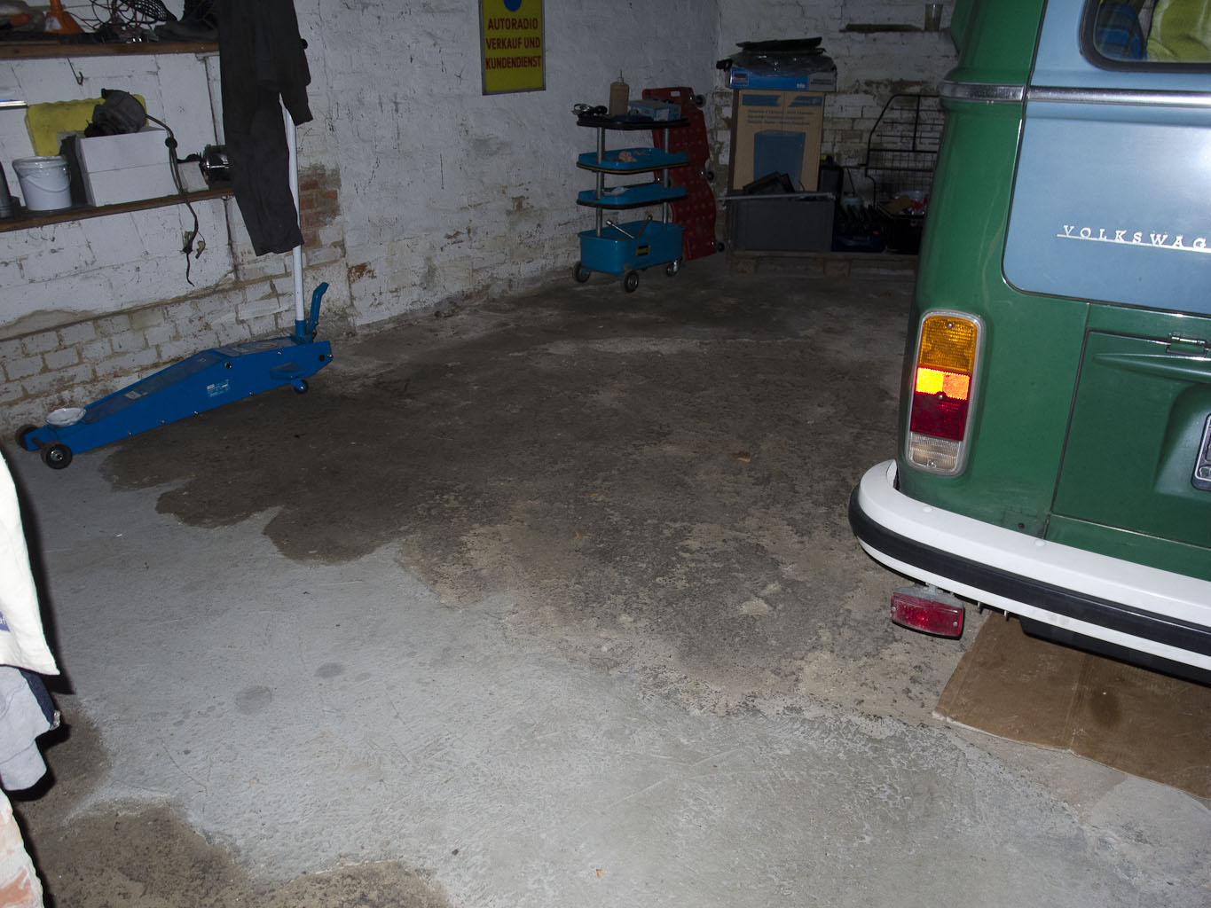

Hallo Zusammen, ein frohes Neues Jahr zudem,
ich bin hier hoffentlich nicht zu sehr Off der Topic, aber ich benötige bitte eure Hilfe:
Ich möchte meine Garage (Standort: Nähe Hildesheim) fit machen und anschließend geht's dem Bulli an's Blech ...
1. und vllt. einziges Problem: FUßBODEN

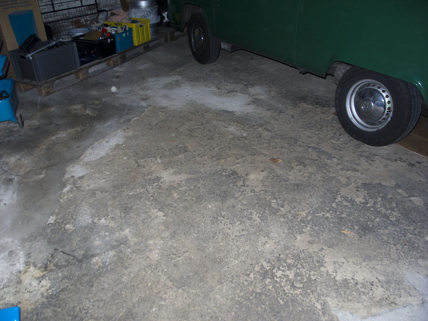

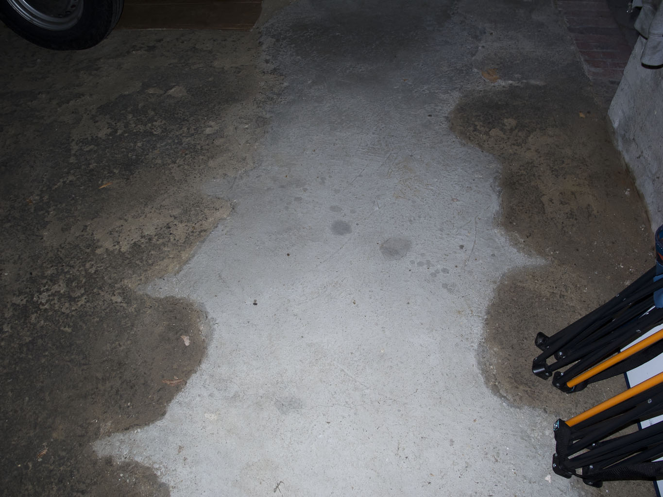

Die Garage hatte wohl mal einen Betonfußboden der sich vermutlich aufgrund unzureichender Drainage mehr und mehr in Staub auflöst.
Der Boden ist sehr feucht, z.B. ein 4 Wochen abgestellter Karton ist am Boden komplett durchgenässt und es hat sich Schimmel gebildet.
Das alles sind keine schönen Bedingungen zum Schrauben.
Ich wünsche mir einen glatten, evtl. durch Farbe geschützten Fußboden auf dem man Schrauben wiederfindet und auch mal einen Ölfleck wieder wegwischen kann.
Die ganze Aktion sollte nicht zu kostspielig werden, weil ich die Garage maximal noch 4/5 Jahre nutzen kann und sie zudem 200km von meinem eigentlich Wohnort Hamburg entfernt ist.
In Hamburg findet man aber leider gar nichts :/
Was mache ich nun also mit diesem Fußboden? Am vernünftigsten wäre wahrscheinlich ausschachten (Beton?), eine vernünftige Drainage machen und eine neue Bodenplatte gießen. Das stelle ich mir aber nicht nur sehr aufwändig, sondern auch sehr kostspielig vor. Alternativ würde mir einfallen den Fußboden sauber zu machen, direkt frischen Beton aufgießen und durch Farbe gegen Feuchtigkeit verschließen, aber wo geht die Feuchtigkeit dann hin? In die Wände? Wäre ja auch blöd. Leider habe ich gar keine Ahnung davon und hoffe auf ein paar gute Ideen aus euren Reihen. Im Sommer wird dann auch gerne zum Grillen eingeladen :)

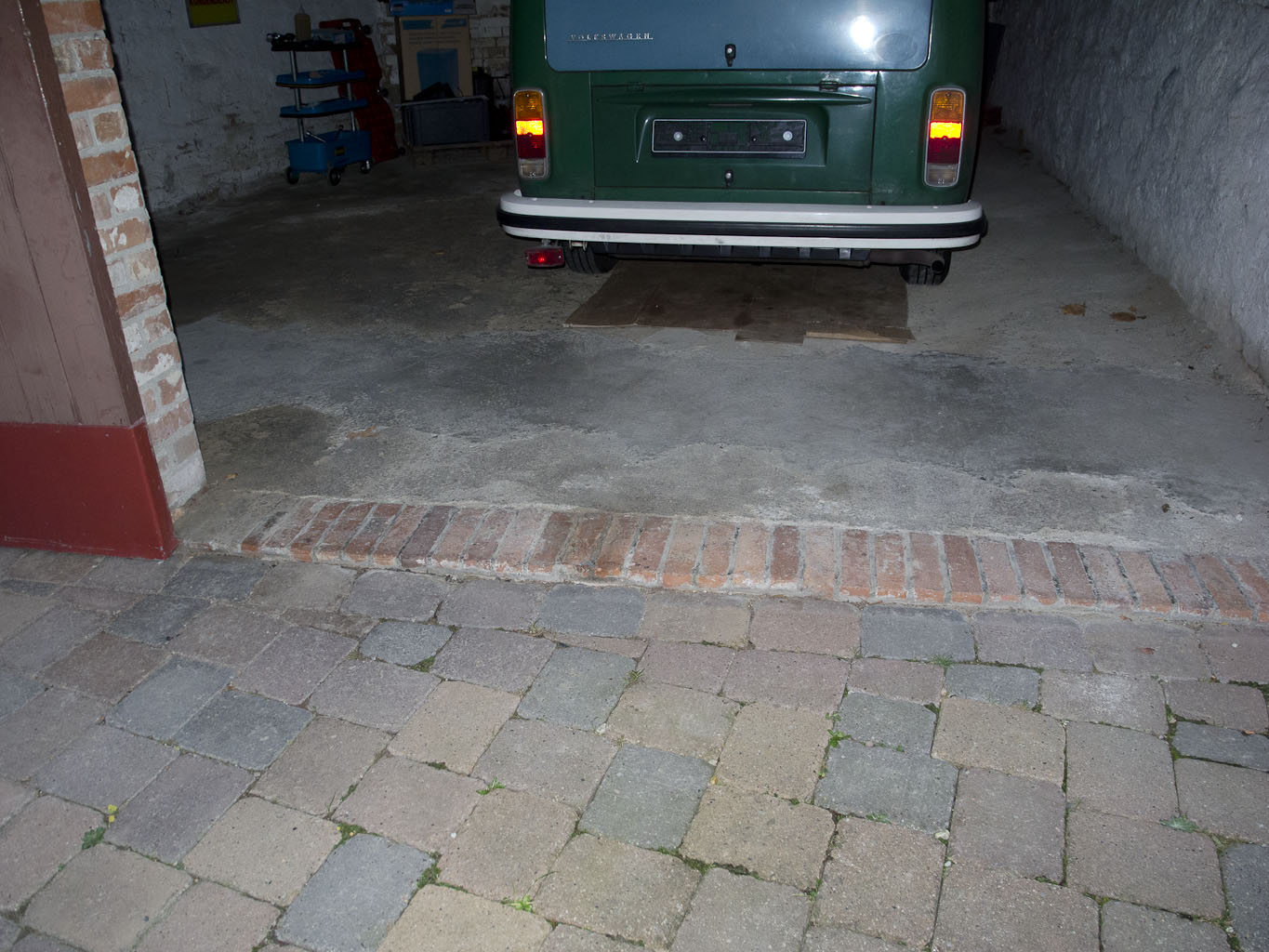

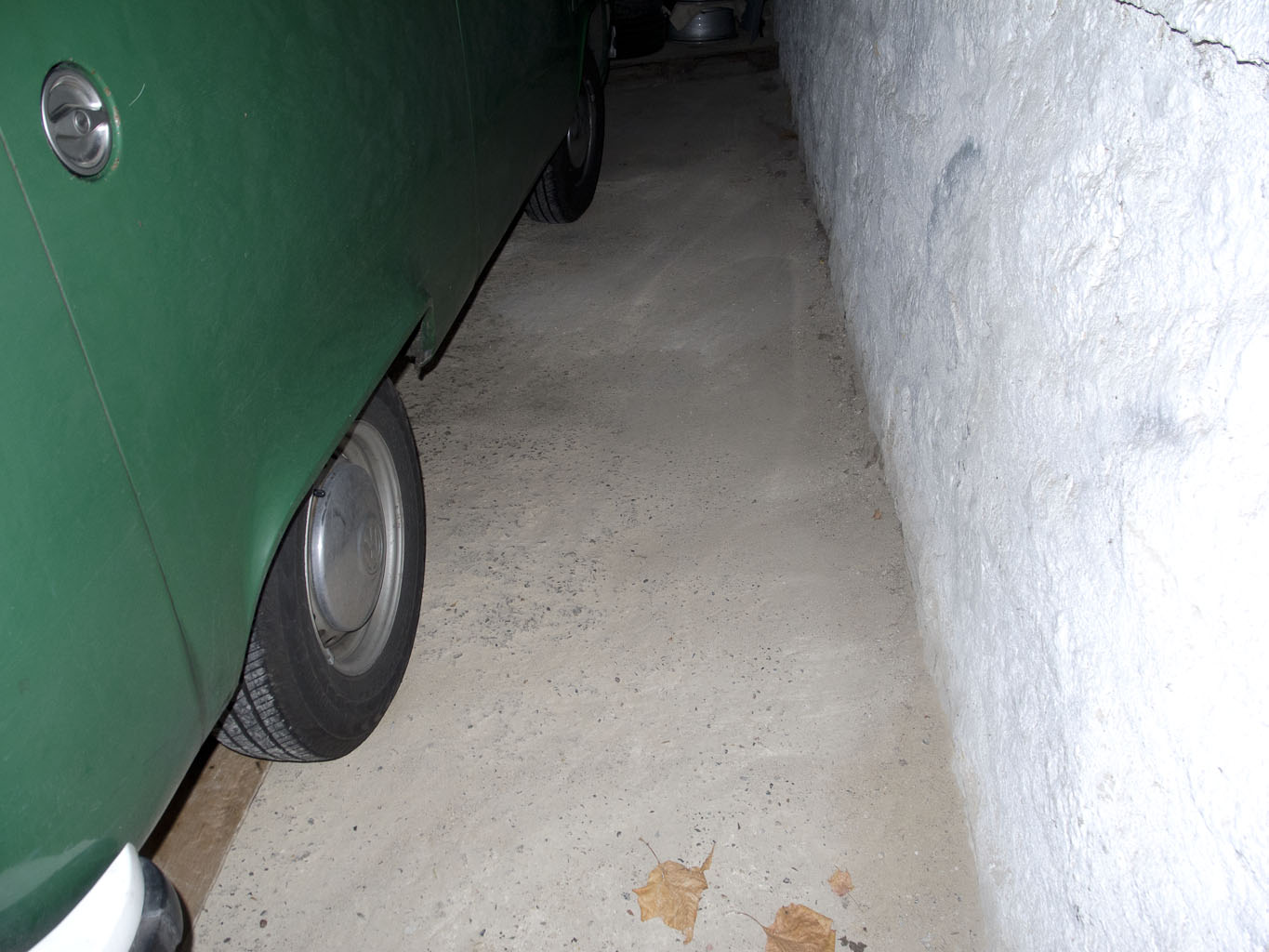

Achso, im vorderen Bereich wurden in unbekannter Höhe wichtige Datenkabel vom Haus in die nebenstehende Scheune verlegt und mit Beton aufgefüllt. Vor allem dort wäre es blöd mit ausschachten und der Beton sieht jetzt auch nach ca. 15 Jahren noch ganz gut aus ... Ich hänge einfach mal ein paar Bilder an, ist irgendwie blöd zu erklären ...
Vielen Dank für's Lesen und schöne Grüße
Kolja

Hi
Ich seh das so das die Fundamente der Hütte fertig sind.
Das Wasser kommt nicht von unten sondern sickert durch die morschen Fundamente seitlich ein,
unterhalb der Betondecke. Die Wand links ist schon aufgequollen. (Feuchtigkeit)
Mein Statement:
Vergiß das Ding. Der Bus altert in dem Loch im Zeitraffer.
#micha#
