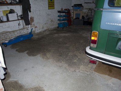

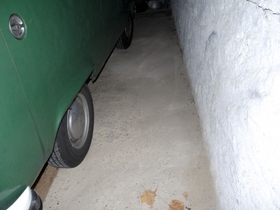

ich bin hier hoffentlich nicht zu sehr Off der Topic, aber ich benötige bitte eure Hilfe:
Ich möchte meine Garage (Standort: Nähe Hildesheim) fit machen und anschließend geht's dem Bulli an's Blech ...

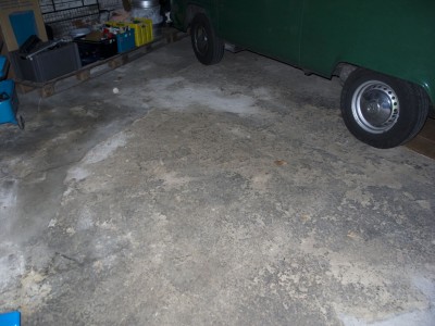

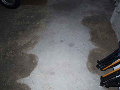

1. und vllt. einziges Problem: FUßBODEN
Die Garage hatte wohl mal einen Betonfußboden der sich vermutlich aufgrund unzureichender Drainage mehr und mehr in Staub auflöst.
Der Boden ist sehr feucht, z.B. ein 4 Wochen abgestellter Karton ist am Boden komplett durchgenässt und es hat sich Schimmel gebildet.
Das alles sind keine schönen Bedingungen zum Schrauben.
Ich wünsche mir einen glatten, evtl. durch Farbe geschützten Fußboden auf dem man Schrauben wiederfindet und auch mal einen Ölfleck wieder wegwischen kann.
Die ganze Aktion sollte nicht zu kostspielig werden, weil ich die Garage maximal noch 4/5 Jahre nutzen kann und sie zudem 200km von meinem eigentlich Wohnort Hamburg entfernt ist.
In Hamburg findet man aber leider gar nichts :/
Was mache ich nun also mit diesem Fußboden? Am vernünftigsten wäre wahrscheinlich ausschachten (Beton?), eine vernünftige Drainage machen und eine neue Bodenplatte gießen. Das stelle ich mir aber nicht nur sehr aufwändig, sondern auch sehr kostspielig vor. Alternativ würde mir einfallen den Fußboden sauber zu machen, direkt frischen Beton aufgießen und durch Farbe gegen Feuchtigkeit verschließen, aber wo geht die Feuchtigkeit dann hin? In die Wände? Wäre ja auch blöd. Leider habe ich gar keine Ahnung davon und hoffe auf ein paar gute Ideen aus euren Reihen. Im Sommer wird dann auch gerne zum Grillen eingeladen :)

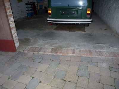

Achso, im vorderen Bereich wurden in unbekannter Höhe wichtige Datenkabel vom Haus in die nebenstehende Scheune verlegt und mit Beton aufgefüllt. Vor allem dort wäre es blöd mit ausschachten und der Beton sieht jetzt auch nach ca. 15 Jahren noch ganz gut aus ... Ich hänge einfach mal ein paar Bilder an, ist irgendwie blöd zu erklären ...
Vielen Dank für's Lesen und schöne Grüße
Kolja

Ich seh das so das die Fundamente der Hütte fertig sind.
Das Wasser kommt nicht von unten sondern sickert durch die morschen Fundamente seitlich ein,
unterhalb der Betondecke. Die Wand links ist schon aufgequollen. (Feuchtigkeit)
Mein Statement:
Vergiß das Ding. Der Bus altert in dem Loch im Zeitraffer.
#micha#

Ferndiagnose schwer möglich, aber oft bewährt ist:
- außen rum ausschachten, bis handbreit tiefer als Fundament (ist vielleicht ein Sandsteinsockel umlaufend?),
- Kies einfüllen,
- an den Gebäudeecken, noch tiefer ausschachten, auch mit Kies füllen, damit sich dort Wasser sammeln und wegsickern kann.
- für die Halle eine Top-Belüftung schaffen in Bodenhöhe. Am Besten nach vorherrschender lokaler Windrichtung gestalten.
- den Boden nur fegen und mit Tiefengrund behandeln und NICHT beschichten, solange feucht.
Dann steht der Bus dort besser, als in einer vermeintlich trockenen, geheizten, luftdichten Einzelgarage.
Die ganze Aktion kostet nur 2 Hängerchen Kies und Schweiß beim Schachten.
