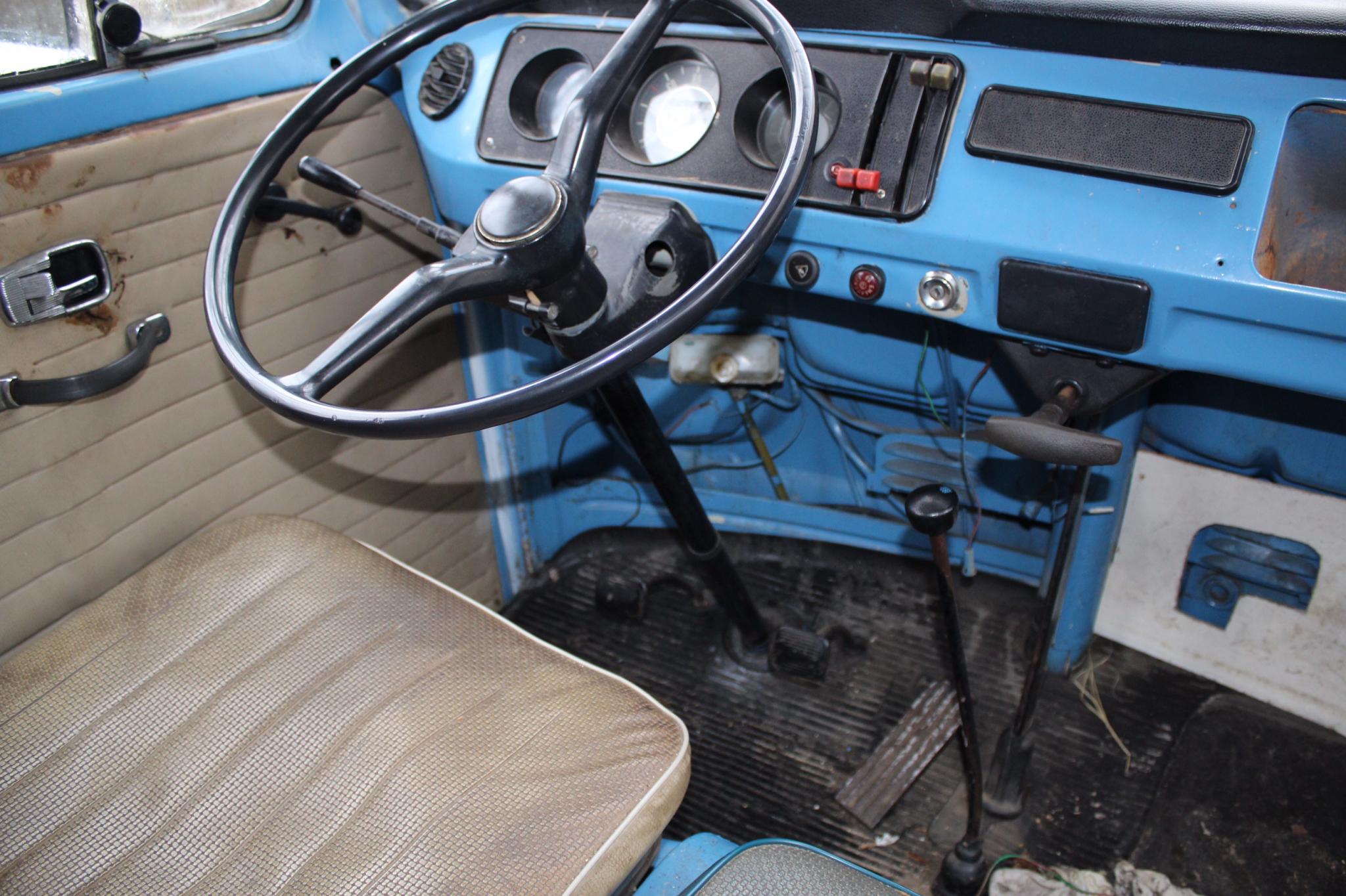

Immer mal wieder auf der Suche nach einem T2 werden fast täglich die einschlägigen Portale durchsucht. Seit längerem steht ein T2a Kasten auf diversen Seiten im Internet:
http://suchen.mobile.de/auto-inserat/vw ... ORT&noec=1
Hier mal der Link von mobile.
Was haltet ihr davon?
Gibt es hier bereits jemanden der ihn sich angeschaut hat?
Bin über jede Hilfe dankbar :roll:
Anbei noch weitere Fotos die mir auf Anfrage zugeschickt wurden:

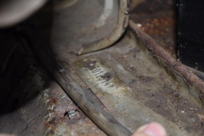

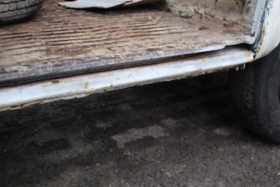

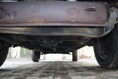

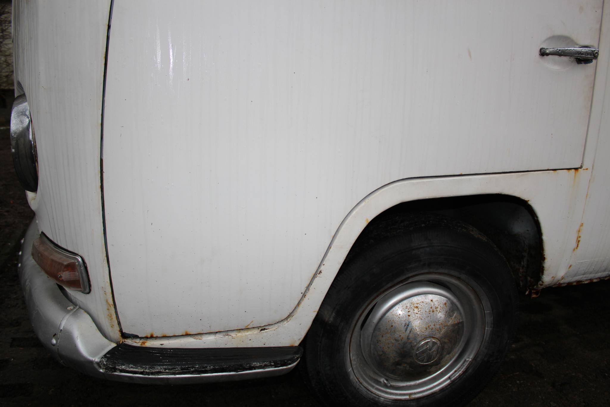

... für jemanden der gern und viel schweißt, wäre das keine schlechte Wahl. :shock:
(Radläufe vorn und hinten, Schweller sowieso, man sollte sich einmal drunterlegen ...)

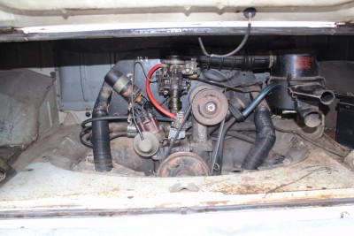

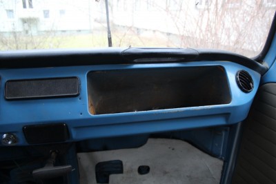

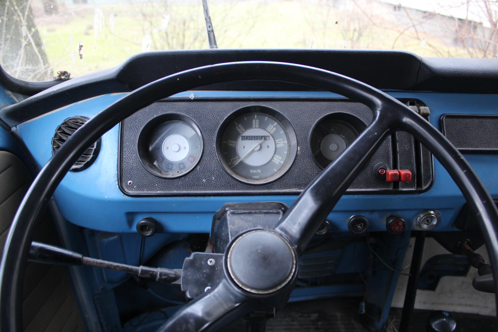

Die Improvisationskünste des Vorbesitzers sind auch deutlich sichtbar, allein schon das Zündschloss halte ich für bemerkenswert und wie verhält bzw. verträgt sich das mit dem Lenkradschloss? Beim Anblick des Motors wird ein gewisser Wartungsstau offensichtlich, auch die Kunst des Weglassens (Vorwärmung) wird deutlich.
Ich persönlich halte das insgesamt für einen stolzen Preis in Anbetracht des Zustandes.
... wollen mal sehen wie die anderen das beurteilen...

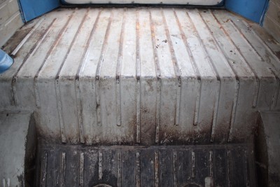

ich bin jetzt nicht der super Fachmann, aber vom Blech her glaub ich einmal rundherum. Sieht nach viel Spachtel und mal flott übergeblasen aus. Meiner war auch grottig, aber meiner hat 1000 gekostet. Mir wäre der Preis zu hoch für sone Bastelbude. Dann lieber ne Grotte, aber in Würde verrostet und nicht gepfuscht. :? Aber da sind hier andere Fachmänner, die das sehr gut beurteilen können.

Zu dem aufgerufenen Kurs würde ich die Finger von lassen. Die komplett überschweißte Schiebetürschiene lässt Schreckliches erwarten - und der Rest sieht blechmäßig kaum besser aus. Dazu kommt der verwohnte und kreativ verbastelte (Zündschloss, Blinkerhebel!) Innenraum. Das ist eher was für jemanden, der super schweißen kann und viele Ersatzteile für T2a zu Hause auf Lager hat...

Das Teil ist eigentlich am Ende :mrgreen:
lausig zusammengeflickte Karre die ich nicht mal für 2000€ erwerben würde :dagegen:
Das Armaturenbrett passt auch nicht zum angegebenen Baujahr 1970 :mrgreen:
