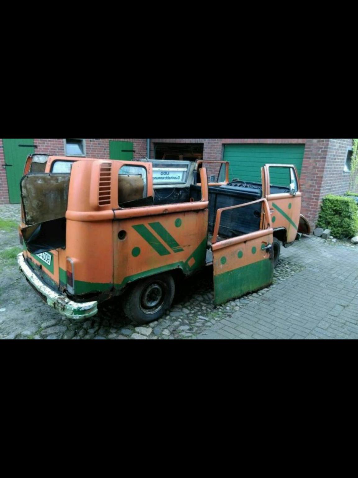

Re: Bulli ohne Dach...
Das isser...
Man sieht das Dach zwar auf dem Bild, es ist aber nicht mit zu verkaufen.
Keine Chance ihn wieder herzurichten ?
Peter E.
- Beiträge: 3119
Machbar ist alles, aber hier stehen Aufwand und Ergebnis in keinem vernünftigen Verhältnis mehr.
Der potentielle Spender für die Dachstruktur kann gar nicht so schlecht sein, dass man nicht lieber den instandsetzt.
Schliesse mich an. Wenn Du nicht absoluter Blechprofi bist - Finger weg.
Interessehalber - was soll denn das Wrack kosten?
wenn sich da mal nicht einer ein Dach mit SSD gesichert hat?
Ja. Der Bus ist jetzt tot. Von "erwerben" zu sprechen, ist fast dreist. Vielleicht im unteren dreistelligen Bereich.
