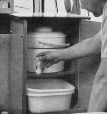

Hier nun zu meiner Frage: wir sind im Besitz eines T2 mit original Arcomobil-Ausstattung und haben beschlossen dass es nun echt mal an der Zeit ist den Wasserkanister zu tauschen. Ich bin mir ja nicht ganz sicher aber ich glaube dieser ist auch Teil der Original Ausstattung (sieht man zB auch in der Arcomobil-Info-Broschüre abgebildet) - ein runder Plastik Kanister mit 25 cm Druchmesser und Hahn unten. Leider hat der bei uns einfach angefangen fürchterlich zu stinken - das Wasser mag man nun wirklich nicht mehr trinken, maximal Zähne putzen geht noch (und das auch nur mit Überwindung :? ) und nur dafür das ganze Wasser mitschleppen ist halt doch nicht so toll :)
Wir würden einen neuen Kanister halt gerne wieder dort hinstellen wo er war - in dem Kasten hinter dem Beifahrersitz ganz oben - und da ist halt nur begrenzt Platz..

christine hat geschrieben:...sieht man zB auch in der Arcomobil-Info-Broschüre abgebildet) - ein runder Plastik Kanister mit 25 cm Druchmesser und Hahn unten...
meinst Du das Bild:
http://www.vw-t2-bulli.de/index.php?de- ... hures-arco
Notfalls neuen Würfel Kanister nehmen, der ins Fach passt, und Loch schneiden und ein neuen Absperrhahn dran...
an Entlüfungsloch oben denken, damit es gut abläuft unten...
https://www.reimo.com/de/D-camping_shop ... _zubehoer/
Das Original dann nur noch für Show behalten - aber nicht wegwerfen...
Vielleicht könnte man es auch retten in den man innen einen Plastikwassersack reinbastelt?
