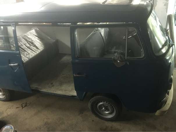

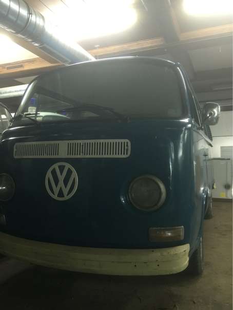

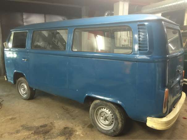

Nun zum T2: Bin jetzt stolzer Besitzer davon!
Da ich kein Profi bzgl. Restauration bin habe ich ihn ins "Nachbarland" gebracht wo im nächsten Monat mit dem Sandstrahlen begonnen wird.
Mit dem Unterboden hattet ihr Recht, es ist nicht nur die Hinterachse betroffen.
Weiß jemand welche Kosten ich für eine Hinterachse rechnen muss? Vielleicht wisst ihr auch jemand?
Ach ja ich komme aus Hartberg in der schönen Steiermark.
Anbei sende ich euch noch ein paar Fotos von meinem T2!
LG
Emanuel
