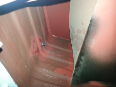

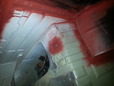

Hab ich auch so gemacht. a) hält es ausreichend (bei wirklicher extremer Belastung reißt dir das Blech dort so oder so ein, egal ob geschraubt oder mittels Nietmutter) b) sieht es ordentlich aus!
Vom Tankraum aus gesehen
Von "oben" gesehen
Von "oben" gesehen

ClassicBus hat geschrieben:Die oberen Schrauben in den Tankraum sind original 4,8mm Blechschrauben...
Ja, das ist wohl die Bauweise ab '74. Für einen besseren Halt das benötigte Loch klein vorbohren (ca. 1,5 mm) und den Rest dann "stechen" (das will aber geübt sein, so dass das Loch nicht zu groß wird).
ClassicBus hat geschrieben:... die oberen Schrauben in den Tankraum auch mit sogenannten Einziehmuttern machen.
Ja, so war die Montage wohl vor '74, jedenfalls hab ich das bei meinem '72 so vorgefunden.
Eine Verstärkung hatte ich bei der jeweiligen Radkastenbefestigung vorgenommen. Je zwei M6 Schrauben im vorgegebenen Abstand in einen stärkeres "Halteblech" gesteckt und angepunktet und dann alles von der (unteren) Radkastenseite rund herum verschweißt und gut übergepinselt. :wink:
