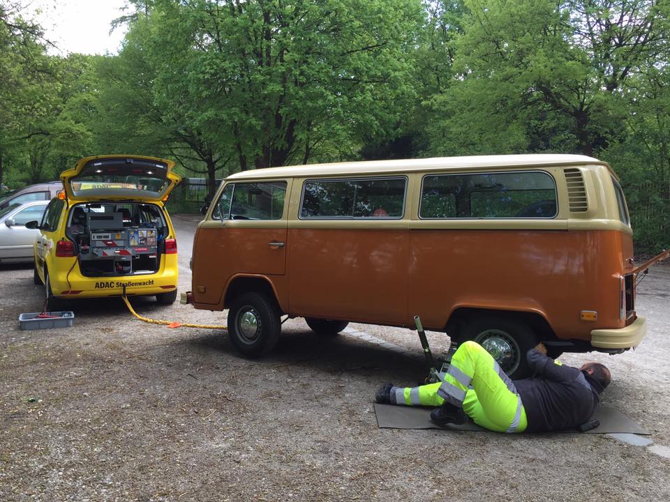

Letztes Wochenende ist dann der Benzinschlauch gerissen und der ADAC hat mich gerettet :-) Gleich zwei ADAC´ler haben den Bus erst in Sicherheit geschleppt und einen neuen Schlauch besorgt und montiert! Die hatten richtig Spaß dabei und mir wars recht! Schöne Grüße, Julian

Die Bilder hatte ich doch noch gefunden...
Danke für die Benzin-Skizze !
