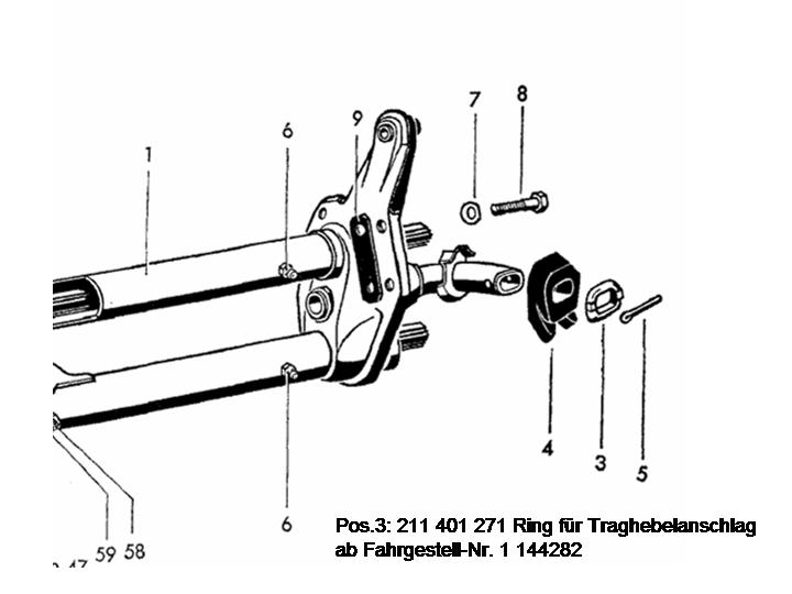

beim Durchstreifen vom Internet nach T2 Teilen sind mir diese Vorderachsringe aufgefallen:
http://www.ebay.de/itm/Sicherungsring-V ... 2ede169fef
Wo gehören die hin?!
Ich habe schon zwei Vorderachsen vom angegebenem Modell (bis 7/69) überholt.
Trotzdem bin ich am Auto nie auf soein Teil gestoßen.

Hallo Michael,
Ein Mitbewerber hat das Teil richtig und nämlich nur für den T1 angepriesen:
http://www.kieftenklok.nl/shop/index.ph ... nos-detail
Hier noch ein Auszug aus dem Explosionsplan wo Du die genaue Lage erkennen und nachvollziehen kannst: Alles klar? ... kannst nun ruhig schlafen und hast nichts übersehen.
Kannst Du auch nicht sein, denn diese Teile gibt es definitiv nicht an einer T2 Vorderachse. Bin selbst etwas schockiert, dass nun auch bei der sooo renommierten und sonst so kompetenten Fa. Dieter Schmidt-Lorenz die Erinnerung derart verblasst ist.T2Arizona hat geschrieben:Ich habe schon zwei Vorderachsen vom angegebenem Modell (bis 7/69) überholt. Trotzdem bin ich am Auto nie auf so ein Teil gestoßen.

Alles klar, vielen Dank!
Ich hab mir schon den Kopf zerbrochen, ob bei mir an beiden Autos das Teil fehlt
