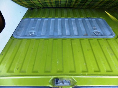

Hab eben dieses Bild geschickt bekommen. Scheint tankschottgrau zu sein.
Macht vielleicht auch sinn, die grau zu pulvern, wenn man sie schon raus- und reinrödelt.
