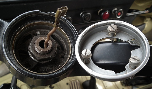

Hier nun ein Bild, wie der Anschluss am Mantelrohr aussehen sollte: Wenn Du oben den Hupenknopf abgenommen hast, siehst Du ein Kabel welches auf den Hupenschalter gesteckt ist.
Der Hupenschalter macht nichts anderes als das Mantelrohr mit dem braunen Kabel mit Stecker zu verbinden.
Das braune Kabel führt nach unten auf die Hardyscheibe mit einer Ringöse, welche auf einer Schraube endet, die eine Masseverbindung zum Lenkgetriebe und somit Chassis herstellt. Soweit so gut. Wenn also jetzt nicht dein Hupenknopf die Masseverbindung herstellt, so muss irgendwo etwas Unbeabsichtigtes an Masseverbindung existieren.
Mag sein, dass das vom Mantelrohr passiert, oder das das Kabel zu dieser Verbindung durchgescheuert ist. Es kann auch sein, dass das braune Kabel, was durch das Rohr geführt ist, eine Beschädigung aufweist und somit eine ungewollte Masseverbindung auslöst.
Falls eine Sichtkontrolle keinen Hinweis bringt, muss man sich messtechnisch mit der Thematik auseinander setzen.
Bei der Fehlereingrenzung möchte man natürlich nicht die Aufmerksamkeit der Nachbarschaft auf sich lenken, deshalb nimmt man das braune Kabel von der Hupe ab. Von da aus misst man mit einem Ohmmeter gegen Fahrzeugmasse. Nun sollte der Fehler sich reproduzieren lassen. Klemmt man oben den Stecker vom braunen Kabel ab und es kommt immer noch zur Masseberührung bei diversen Lenkbewegungen, so kann es nur eine (unbeabsichtigte) Berührung des Mantelrohres sein. Wenn erst bei aufgestecktem Kabel sich das Problem wieder zeigt, so ist dieses zu Überprüfen und nötigenfalls herauszuziehen um das zu checken.
