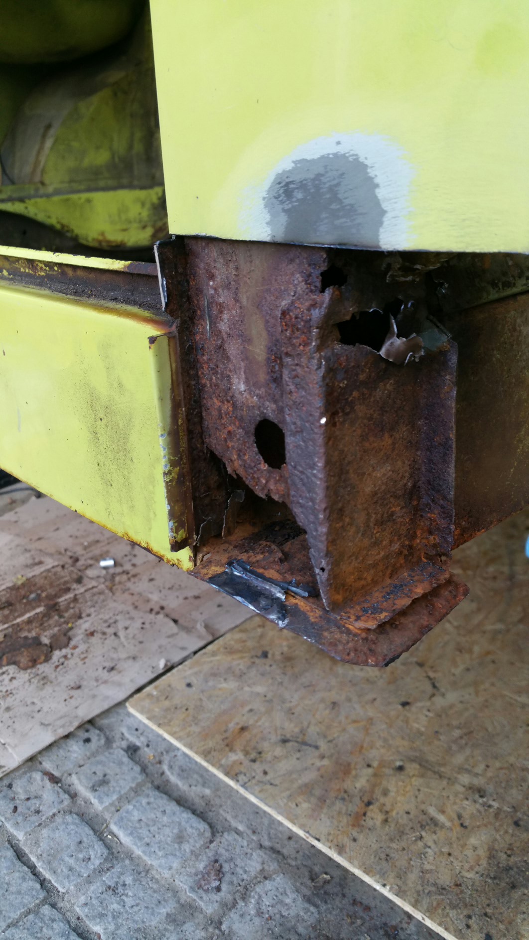

Am Wochenende habe ich bei meinem T2 die Batterieböden rausgeschnitten und dabei festgestellt, dass der untere Teil der D-Säule schon ziemlich zerfressen war.... Also das auch gleich noch neu :jump: :wall:
Als ich die Teile bestelle habe, habe ich festgestellt, dass in den NOS-Teilen (sowohl Ecke als auch D-Säule) die Bohrung die original vorhanden ist nicht drin ist...
Jetzt meine Frage, wozu dient diese Bohrung und brauche ich diese denn dringend wieder? Müsste die dann wieder reinschneiden.
Um diese Bohrung geht es.
Danke für Tipps bzw Hinweise

Ich denke, dass das Loch dafür da ist, dass Luft durch den Holm pfeifen kann, dass evtl. Kondenswasser abläuft und dass man mit der Hohlraumwachssonde einen Zugang findet.
Soweit ich weiss, haben die Arschbacken (man verzeihe diese Ausdrucksweise!) ebenfalls dort ein Loch bzw. Kunststoffstoppel.

Aber ich kann Dich beruhigen. Wenn Du die D Säule raus hast ist alles eckig und dadurch kannst du super messen wo das Loch hin muss - im Längsträger / Querträgerverbund dahinter ist nämlich noch eins.

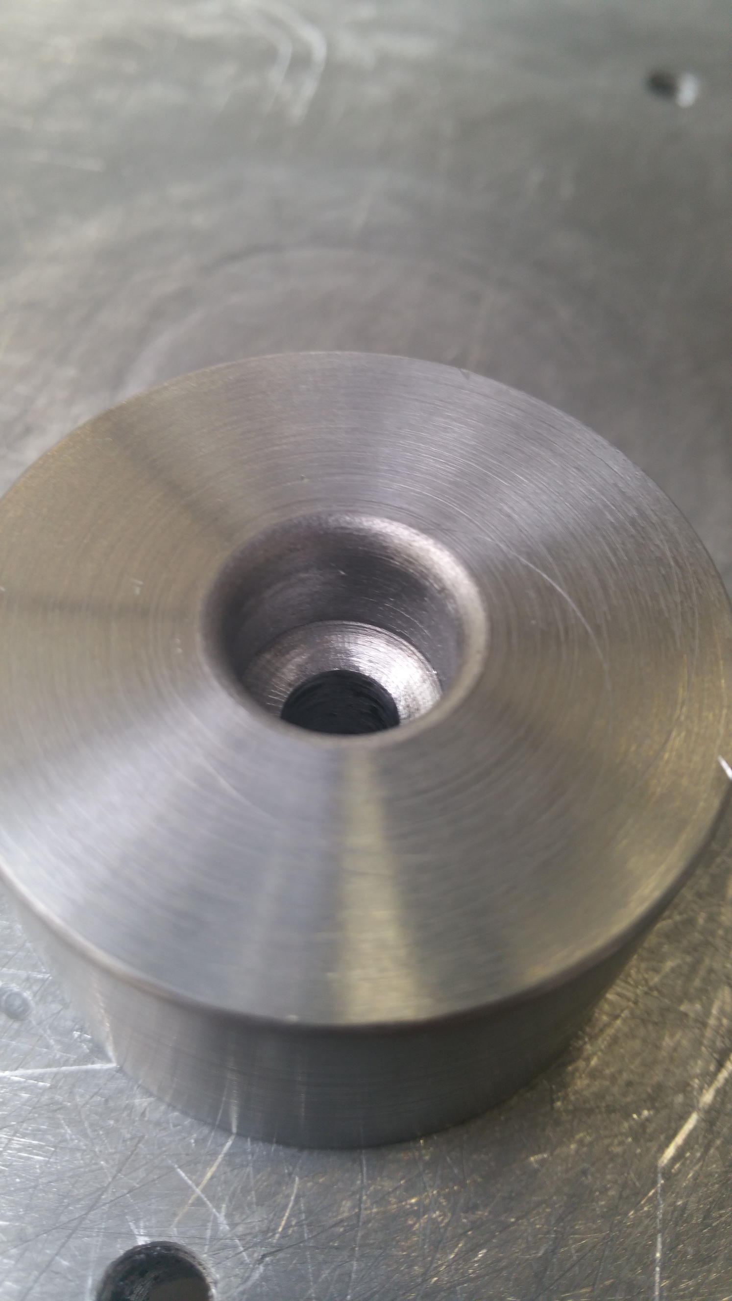

Vielen Dank! Ich habe mir ein Werkzeug selbst konzipiert und lasse das morgen fertigen. Sitze da praktisch an der Quelle,
Im Prinzip ist es ein Ring mit einem Kantenradius (R2) und dem Innendurchmesser 14mm (12 vom Loch + 2mal wandstärke) da lege ich das vorgebohrt Blech (12er loch) drauf und drücke einen Stempel der durch die Bohrung geht und den konkaven Kantenradius R3 hat drauf. Der erzeugt die gewünschte Sicke.. Ist auf jeden Fall genauer.. bzw auch originaler wenn man das Bild von Norbert anschaut. :) die Maße habe ich von dort genommen. Ich hoffe die stimmen.
Bilder vom Resultat gibt es!
Eine Frage bleibt. Wie wird denn zwischen D säule und Eckblech lackiert? Da sind ja 1 2 mm Luft...
Gruß Nico

gestern habe ich schnell die Zeichnung gefertigt und heute den Lehrling beauftragt mir das Werkzeug zu Fertigen. Die Maße treffen zu 100% die Maße die Norbert mal gemessen hatte. Das freut mich wirklich sehr :)

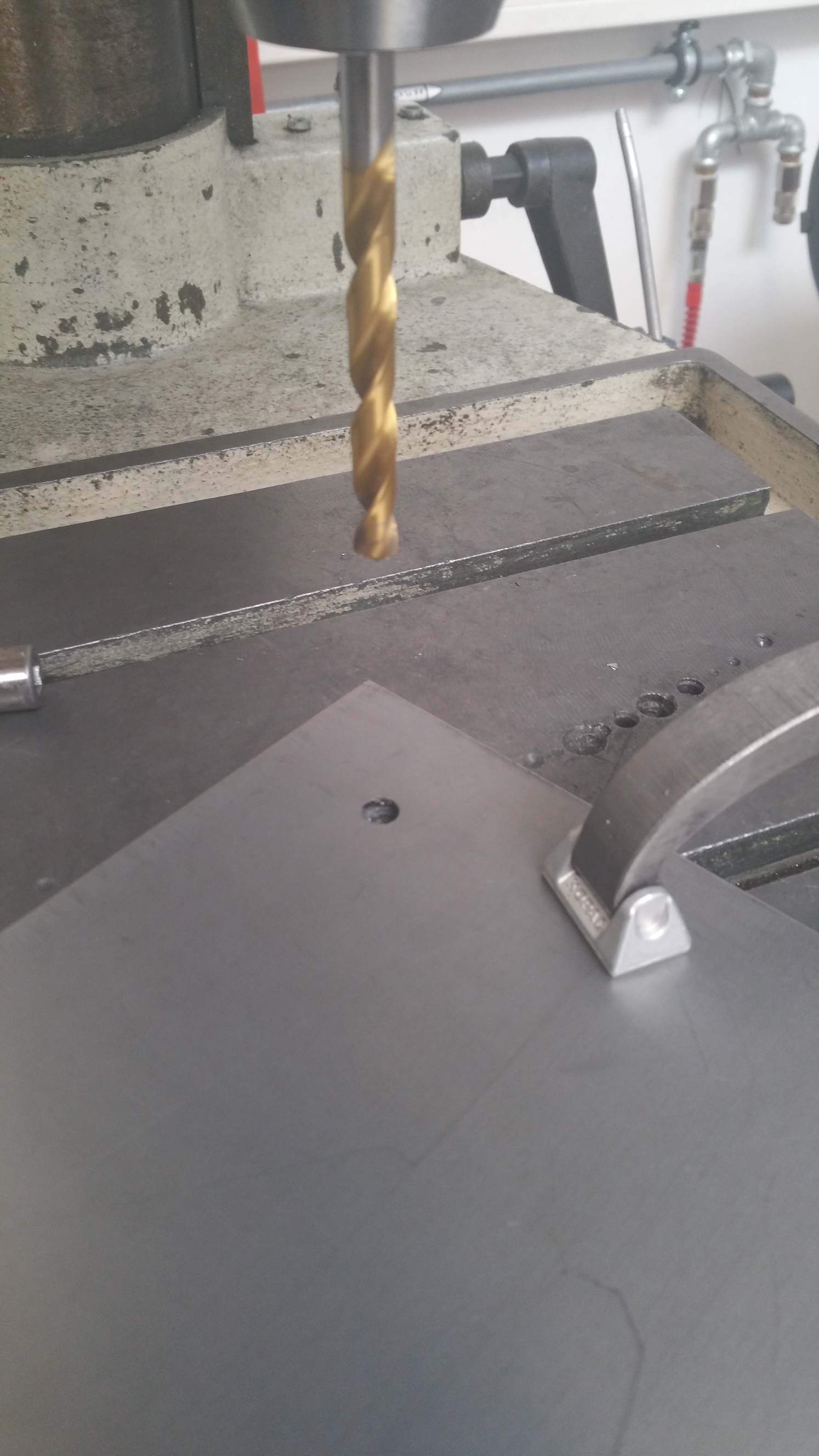

1.
Ersteinmal das Loch bohren (Größe zwischen 8 und 12. völlig egal!)

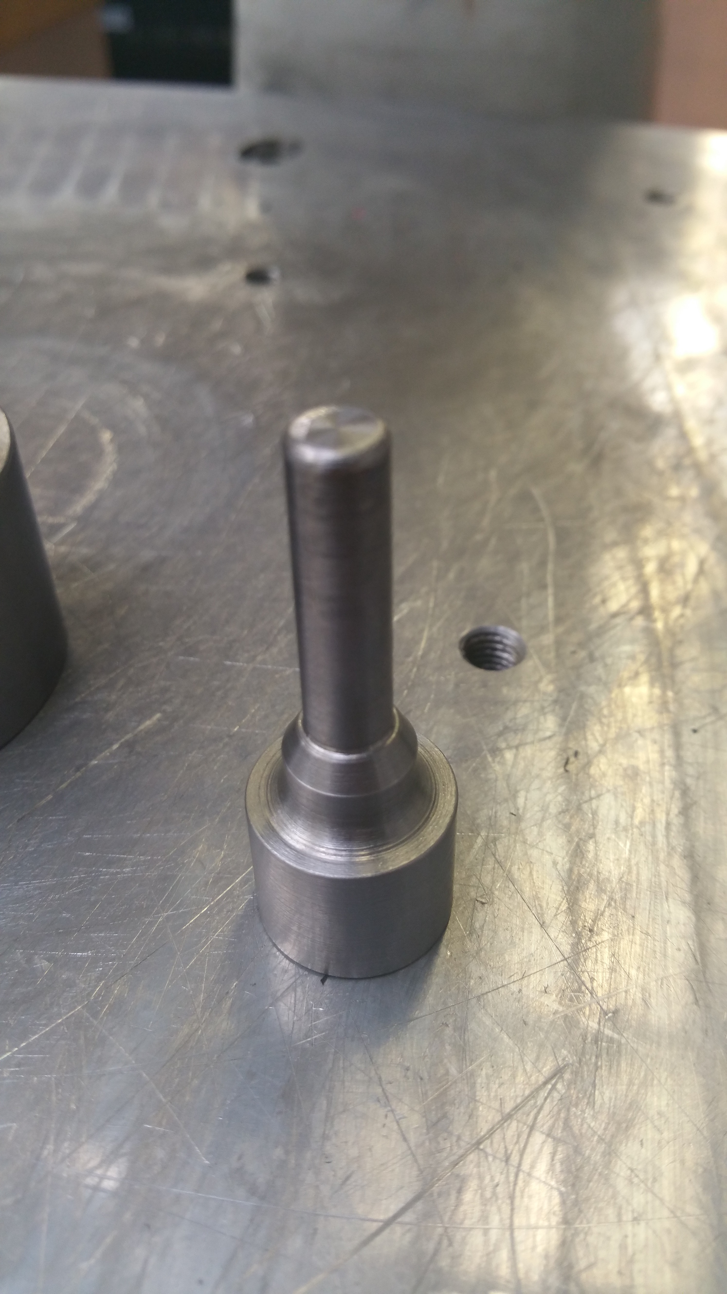

Der Stempel. Der Dünne Schaft ist mit einer 8H7 Passung. Dadurch verkippt der Stempel nicht und ist perfekt geführt! Das Blech wird auf 12mm geweitet und mit einem Eckenradius (Sickenradius) von R3 versehen
3.

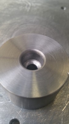

Die Matrize. Eckenradius R2. Bohrung oben 14 unten 8h7

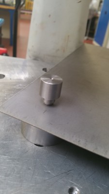

Blech dazwischen legen und den Stift in die Passung stecken.

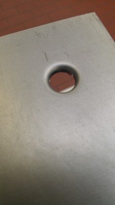

Dann mit der Kniehebelpresse oder alternativ Hammer bis auf Anschlag eindrücke und siehe da: Fertige Sicke mit perfekten Maßen
