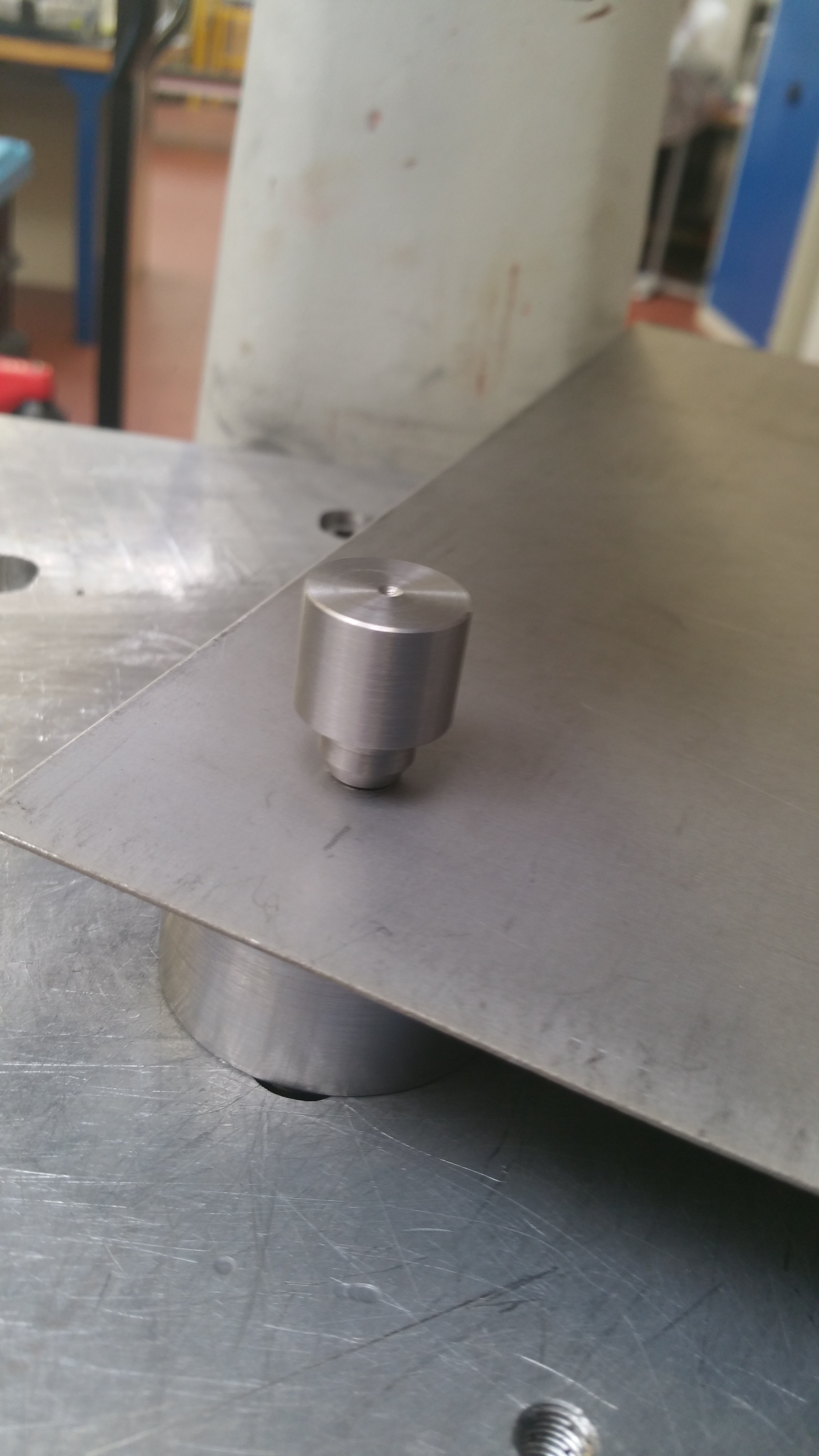

gestern habe ich schnell die Zeichnung gefertigt und heute den Lehrling beauftragt mir das Werkzeug zu Fertigen. Die Maße treffen zu 100% die Maße die Norbert mal gemessen hatte. Das freut mich wirklich sehr :)
hier wie versprochen die Bilder:
Erstmal ein Versuchsblech!

4.
Blech dazwischen legen und den Stift in die Passung stecken.
5.
Dann mit der Kniehebelpresse oder alternativ Hammer bis auf Anschlag eindrücke und siehe da: Fertige Sicke mit perfekten Maßen
Gruß Nico
Wer gerne Löcher hinten haben will, ich hätte das Werkzeug :D
