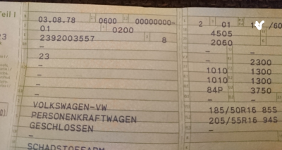

Hallo Mathias,
wenn ich zu Hause bin, schau ich mal in den Unterlagen. Die Umschlüsselung selbst ist keine große Sache gewesen - wichtig ist, dass Du die Typschlüsselnummer zur Hand hast, da diese zumindest bei mir damals auf der Zulassungsstelle Dresden "genullt" wurde durch die WoMo Zulassung - das ist unüblich - jedenfalls hat mein T5 California eine normale Schlüsselnummer trotz WoMo - ebenfalls in DD zugelassen - dadurch wusste der Prüfer aber natürlich nicht, welche TSN er mir nun vergeben soll und ich musste mir schnell eine aussuchen :roll: ,-.
Was steht denn im Schein/ZB Teil 1 bei TSN?

Hallo Emanuel,
welche Nummer meinst Du da? Die Schlüsselnr. unter 2.1 oder 2.2??
Grüße Mathias

Also bei mir steht 0600 und 4740000
Aber schlauer bin ich jetzt noch nicht :(

0600 wird nie genullt, da dies die Kennzeichnung für VW ist.
