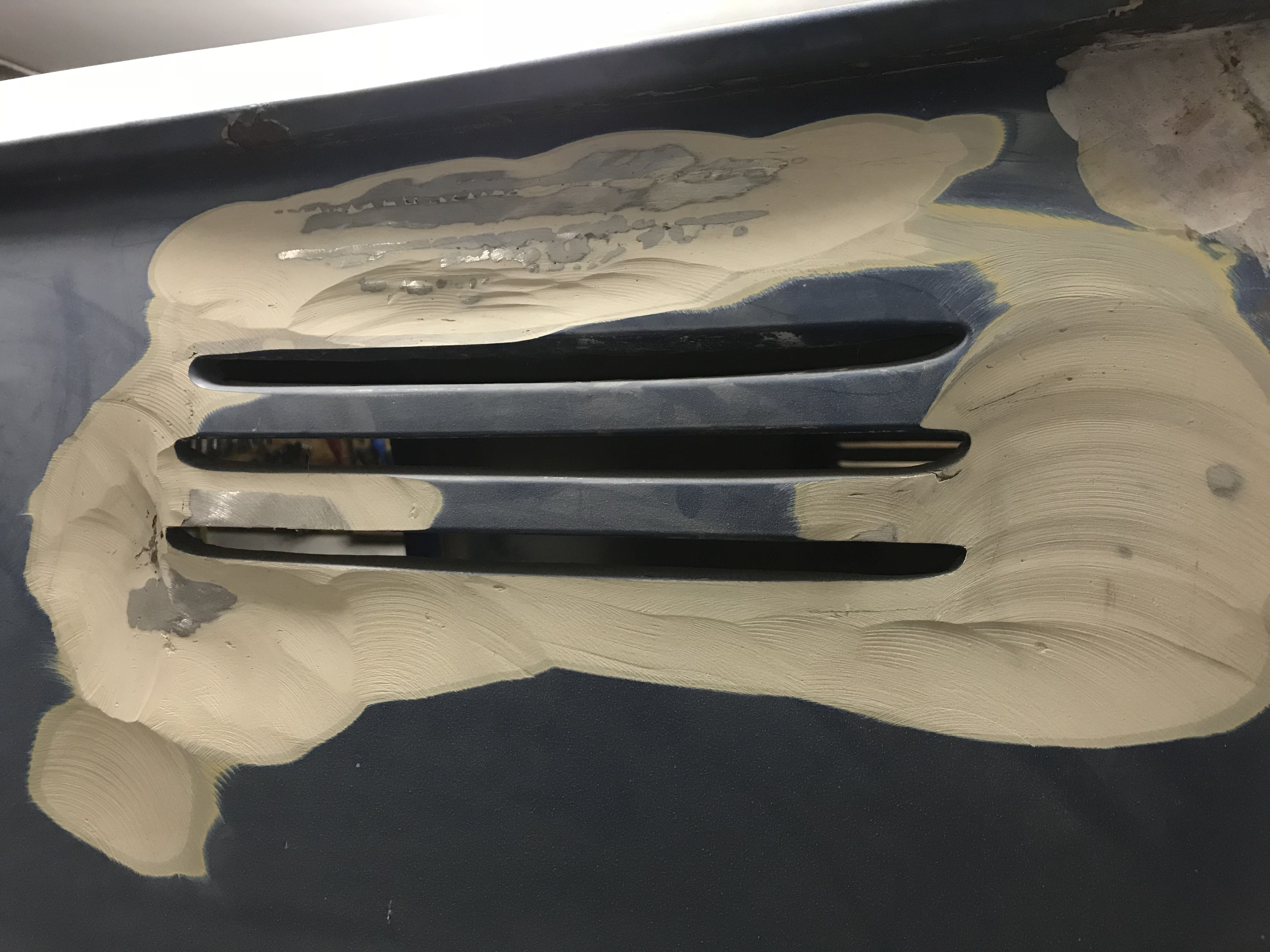

Mein Name ist Ricardo und ich habe gleich mal eine frage zu meinem VW T2, den ich vor 2 Monaten gekauft habe. Ich habe vor kurzem den M-Code überprüft dort stand das es ein Bundespost Bus ist, was mir auch schon klar war da man überall noch den gelben Lack gut sehen kann. Jetzt zur frage, Diese drei Luftschlitze wurden bestimmt nachträglich eingebaut warum auch immer (Siehe Bilder). Waren da den keine drinnen Normalerweise hat ein Postbus die doch immer oder nicht ?
Bus ist von 1979 mit einem 2 Liter Austauschmotor. Ich bin über alle meinungen und vermutungen dankbar.

Wow cool also war das wohl nicht nur bei dem Postbus so. aber meinst du der hatte das Original so weil das wurde ja definitiv nachträglich gemacht oder nicht ?

Ist original. Eigentlich müsste innen noch ne Verkleidung bzw n Kasten vor gewesen sein. Spuren davon sind ja auch noch zu sehen.

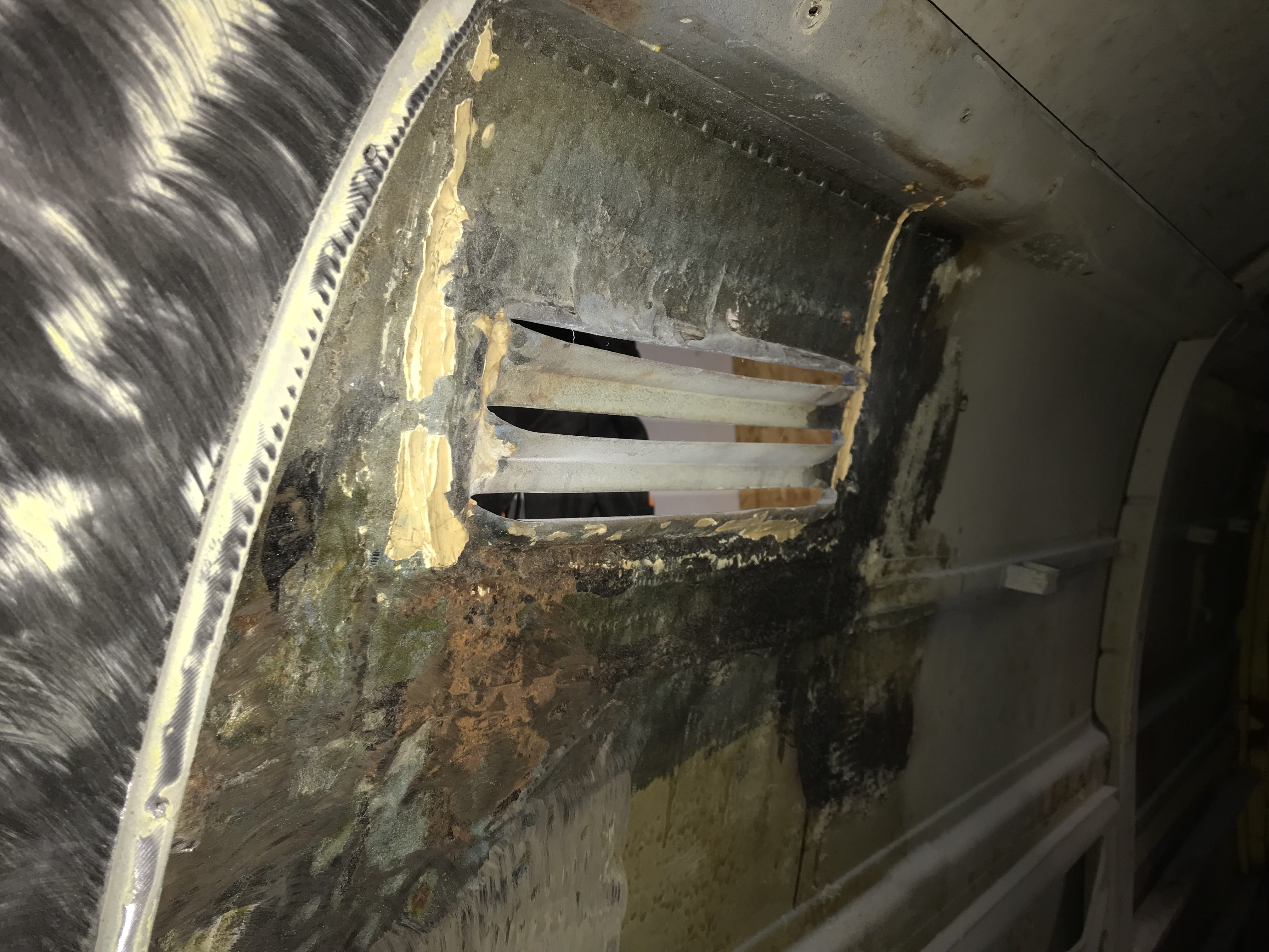

Der Kasten war nicht mehr da die hatten da irgendwie Schaumstoff und Teppich ran getakert. ich kann mi beim besten willen das kaum vorstellen das das so gehört. Guck mal das ist von außen.

oder wurde das damals so gemacht ?

What the hell...
Hab mir rein Bild von innen nochmal angesehen. Da hat einer übel gebraten.
Die Schweißpunkte an der Decke sollten so nicht sein. Sieht aus, als wenn jemand n Blech geflext und gebogen hat und dann reingebraten hat.

Also nicht Original wie ich vermute ? Gab es die 79 T2B den nur mit denn drei schlitzen ?
Der Gedanke war die raus zu nehmen und karosserieblech rein zu setzen. Möchte aber gerne so Original wie möglich
