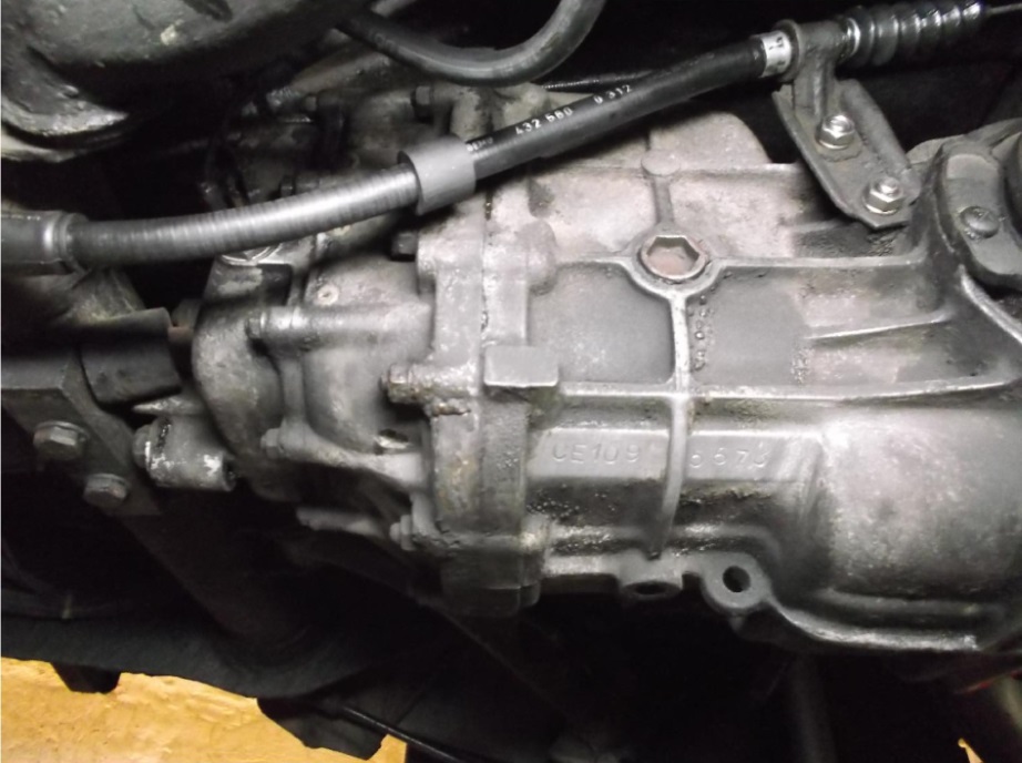

Hier mal ein paar Bilder von der Getriebeglocke, ich hoffe man kann halbwegs was erkennen. Meine Haende waren Siffig wie die Sau, daher hab ich nicht so viel Bilder gemacht. Waren auch etwas unter Zeitdruck am Ende.
Am einfachsten waere es, wenn ich irgendwo die Getriebenummer finden wuerde, allerdings ist der Ofen so verstaubt, dass ich nirgends was gefunden habe. Wo ist die normalerweise eingestanzt?
Aussenkante zu Aussenkante sind 300, senkrecht siehts genauso aus.
Oben Waagrecht ist das Lochmass 200
Links Senkrecht ist 215
- Beiträge: 7683
Re: Typenschild, wo mag es sein?
Hallo Pascal,
Hier:
