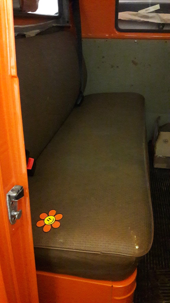

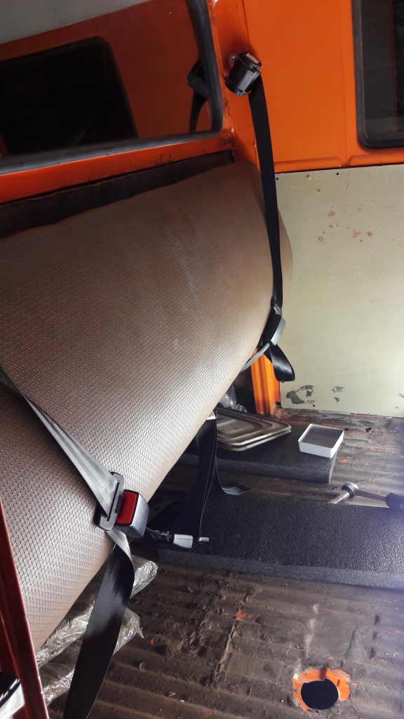

hier geht es in kleinen Schritten weiter. Die Anschnallgurte sind nun alle montiert.
Hinten bin ich so mittelmäßig glücklich.
Ich habe mir Gurte ohne Umlenkung besorgt, die kann man dann oben anschrauben.
Dadurch schrammt der Gurt beim anlegen nicht jedes mal an der Sitzbank vorbei.

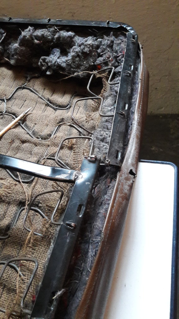

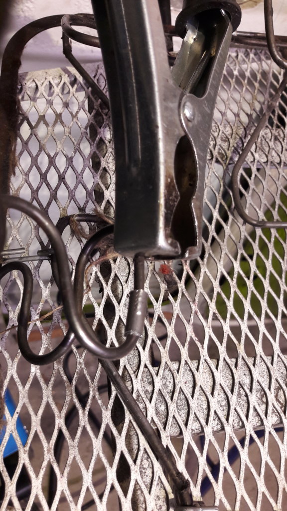

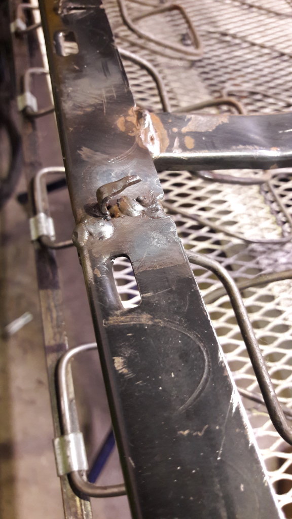

Die Hintere Sitzbank ist leider mehrfach am Rahmen gebrochen.
Die gebrochene Feder habe ich mit einer Hülse versehen, die ich dann noch verschweißt habe.
Der Rahmen ist auch wieder OK.

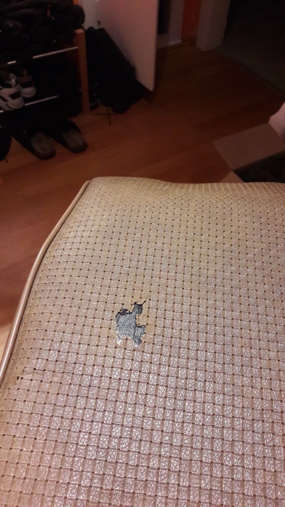

Im Polster war ja leider auch ein Loch, wo sich die feder wohl mal durchgearbeitet hatte.
Abe da habe ich dann einen Bügelflicken drauf gemacht:
Und schon wieder eine Baustelle erledigt.

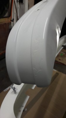

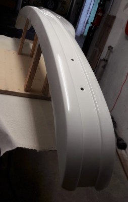

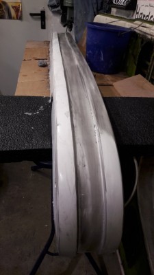

Die vordere Stoßstange war ja silber lackiert.
Das gefiel mir nicht. Also habe ich die angeschliffen und wollte die wieder lackieren:
Leider war in irgendeiner Schicht etwas, das sich nicht mit der Farbe vertragen hat.
Also wieder alles anschleifen und ein zweites mal ran an die Geschichte:
Die hintere Stoßstange habe ich noch gehabt.
Die musste ich auch neu lackieren, da ich die erst mal wieder einigermaßen gerichtet habe.
Die war durch einen Unfall verformt.
Heute hat es dann auch mit der Lackierung geklappt. Nun müssen die erst mal einige Tage trocknen.
Bei den Temperaturen wird selbst 2k Lack nicht schnell hart.

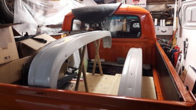

Dafür habe ich dann auf der Ladefläche etwas Platz gemacht:

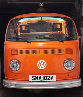

es gab ja eine kleine Pause aber gestern ging es weiter.
Die Stoßstangen sind montiert, sieht gleich ganz anders aus :wink:
