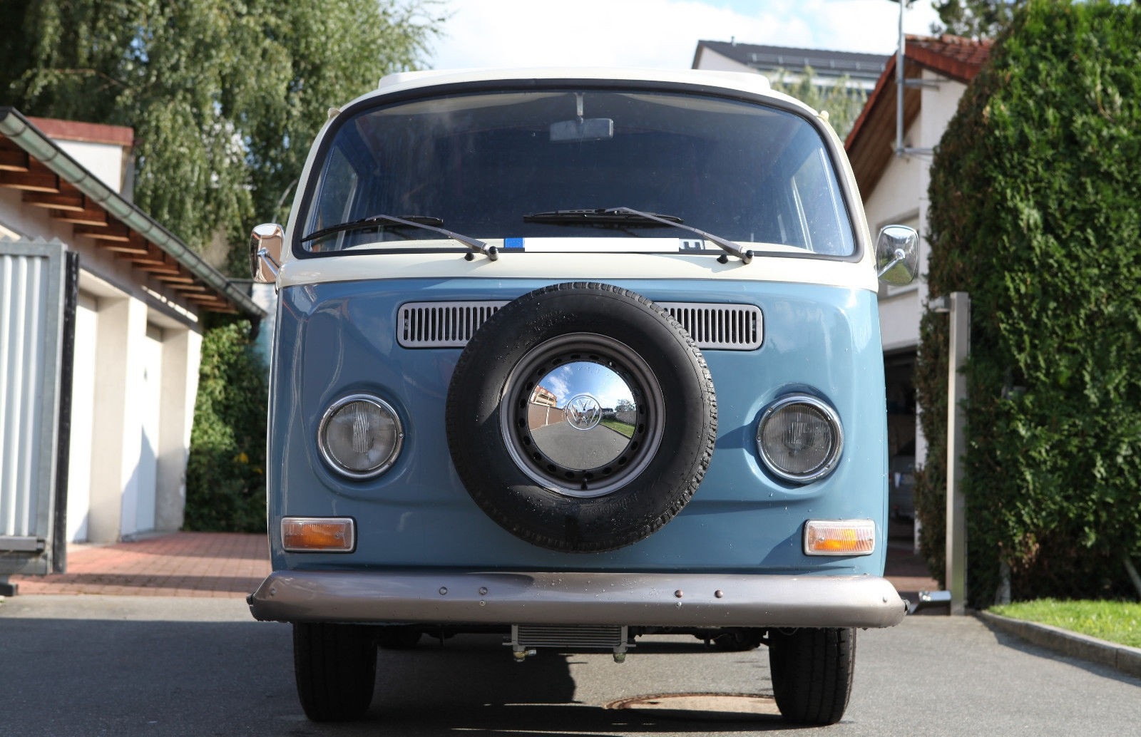

Es kann natürlich sein dass die Bilder das nur nicht gut genug darstellen, aber es sieht aus als wäre der Spalt zwischen vorderem Kniestück und Seitenwand zugespachtelt. Und der Schweller sieht irgendwie wellig aus, aber beides kann natürlich täuschen.
16k wäre ansonsten wirklich sehr günstig, da würde ich ihn auch nehmen Bild

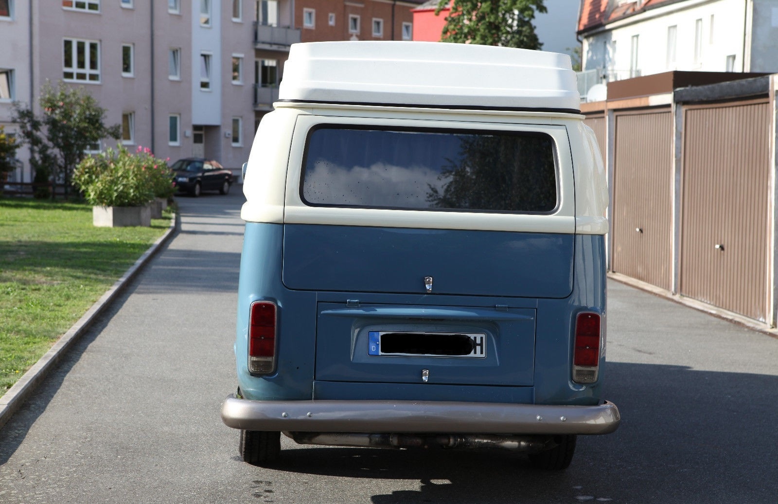

gibt es Bilder von hinten?

bulli71 hat geschrieben: 04.03.2019 23:04 … aber es sieht aus als wäre der Spalt zwischen vorderem Kniestück und Seitenwand zugespachtelt. Und der Schweller sieht irgendwie wellig aus...
Ja, sieht mir auch so aus, dass da mächtig "geferkelt" wurde zwischen Kniestück und Seitenwand. :stupid:
Nicht nur, dass der Schweller wellig aussieht, da gibt's auch keine waagerecht verlaufende Sicke mehr. :(

ja. Bilder von hinten gibt es.
