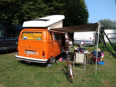

Hast du denn Bilder ausgefahren?
Gruß Nico!

Re: Markise Omnistor 5200 am T2b
Servus!
So schaut das aus. Wir haben auch noch für vorne in die Kederschiene eine Regen/Sonnenfront, die uns bereits gute Dienste geleistet hat.
Gruß, Thomas
