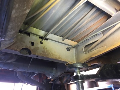

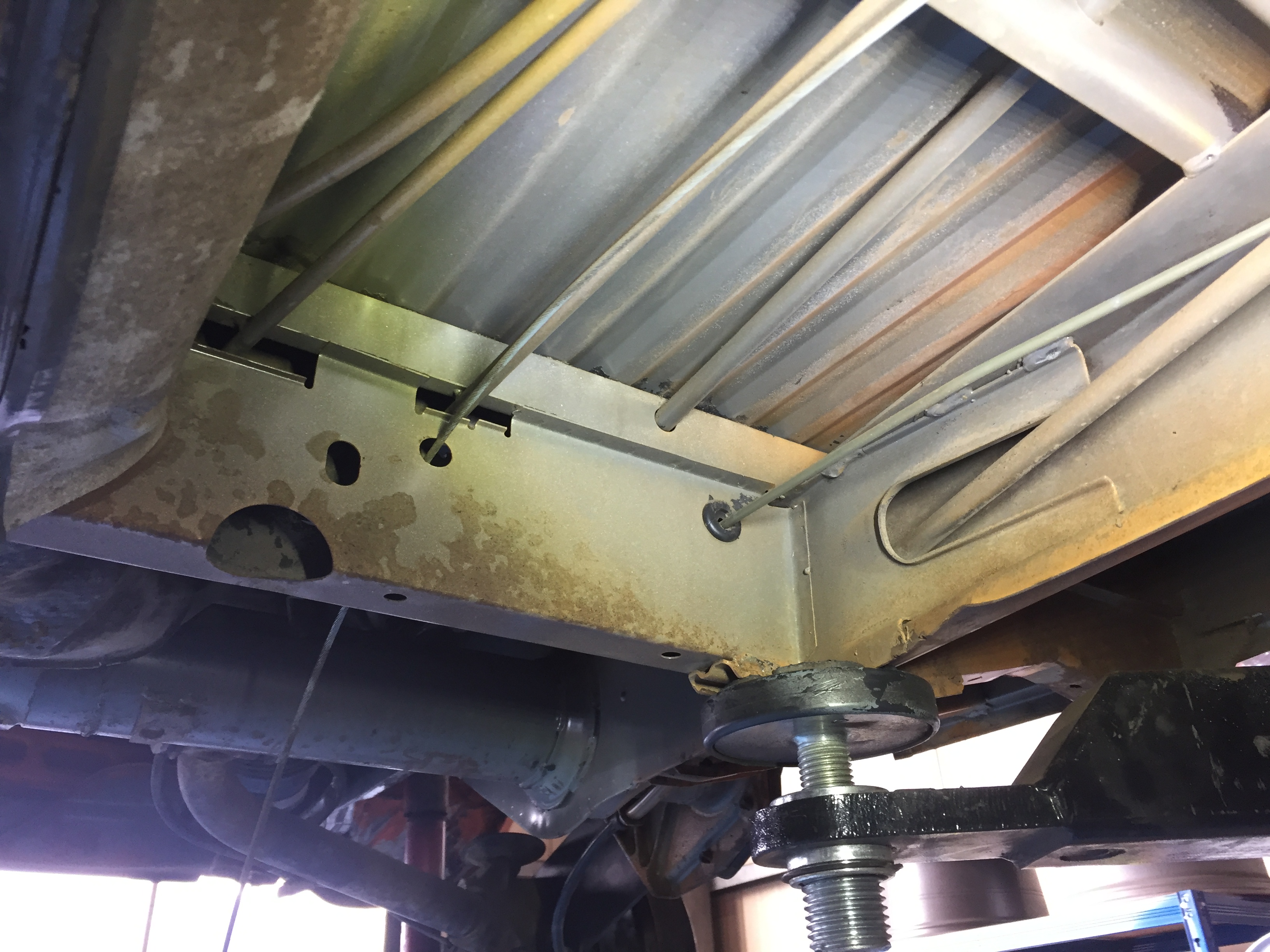

Hi, mein Bus steht zur Zeit noch zum Trockeneisstrahlen in der Werkstatt. Leider geht nicht alles vom Unterbodenschutz weg und man muss noch Hand anlegen.
Jetzt ist der Lack unter dem Unterbodenschutz nicht mehr der beste,...das Blech ist 99,99% tip-top. Partiell nur oberflächlich Rost!
Für mich stellt sich die Frage, was ich machen soll?!
Nur Oberflächenschutz, also Wachs o.ä. , oder den Unterboden lackieren lassen und dann Wachs drauf. Das wiederum bedeutet eine Menge Mehrarbeit, weil alles abgebaut werden muss.
Auf der anderen Seite müssen Traggelenke, Stabis, Querlenker, Bremsen etc erneuert und dadurch sowieso vieles erneuert werden.
Was würdet Ihr tun?
Viele Grüße, Peter

aus eigener Erfahrung kann ich dir sagen, das Wachs auf leichtem Flugrost für eine Konservierung nicht taugt. Auch wenn es erstmal gut aussieht, darunter rostet es einfach weiter weil die meisten Wachse den Rost gar nicht durchdringen. Für leichten Flugrost muusst du Fett nehmen. Ich habe es genauso gemacht wie Rolf-Stephan, neu lackiert und anschließend mit Wachs behandelt. Auf frischen Oberflächen funktioniert das sehr gut und vorallem sieht man nicht jedes mal aus wie Sau, wenn man kurz was unterm Auto machen muss.
Jetzt nach 8 Jahren im Betrieb ist das Wachs allerdings schon etwas an den Spritzwasserbereichen abgewaschen. Genommen hatte ich damals einfaches Schutzwachs vom Baumarkt (braun/durchsichtig). Der Unberboden muss aber Rostfrei sein, sonst funktioniert das nicht. Auch muss man es mit der entsprechenden Durckbecherpistole gut verarbeiten.
Alten Unterbodenschutz kann man auch mit Fluidfilm wieder auffrischen. Der wird dann wieder weicher. Allerdings habe ich das bisher noch nie ausprobiert, sondern immer alles an Unterbodenschutz entfernt, (ohne Eisstrahlen) egal welche Arbeit das war.

na das schaut doch wirklich klasse aus vom Zustand her.
