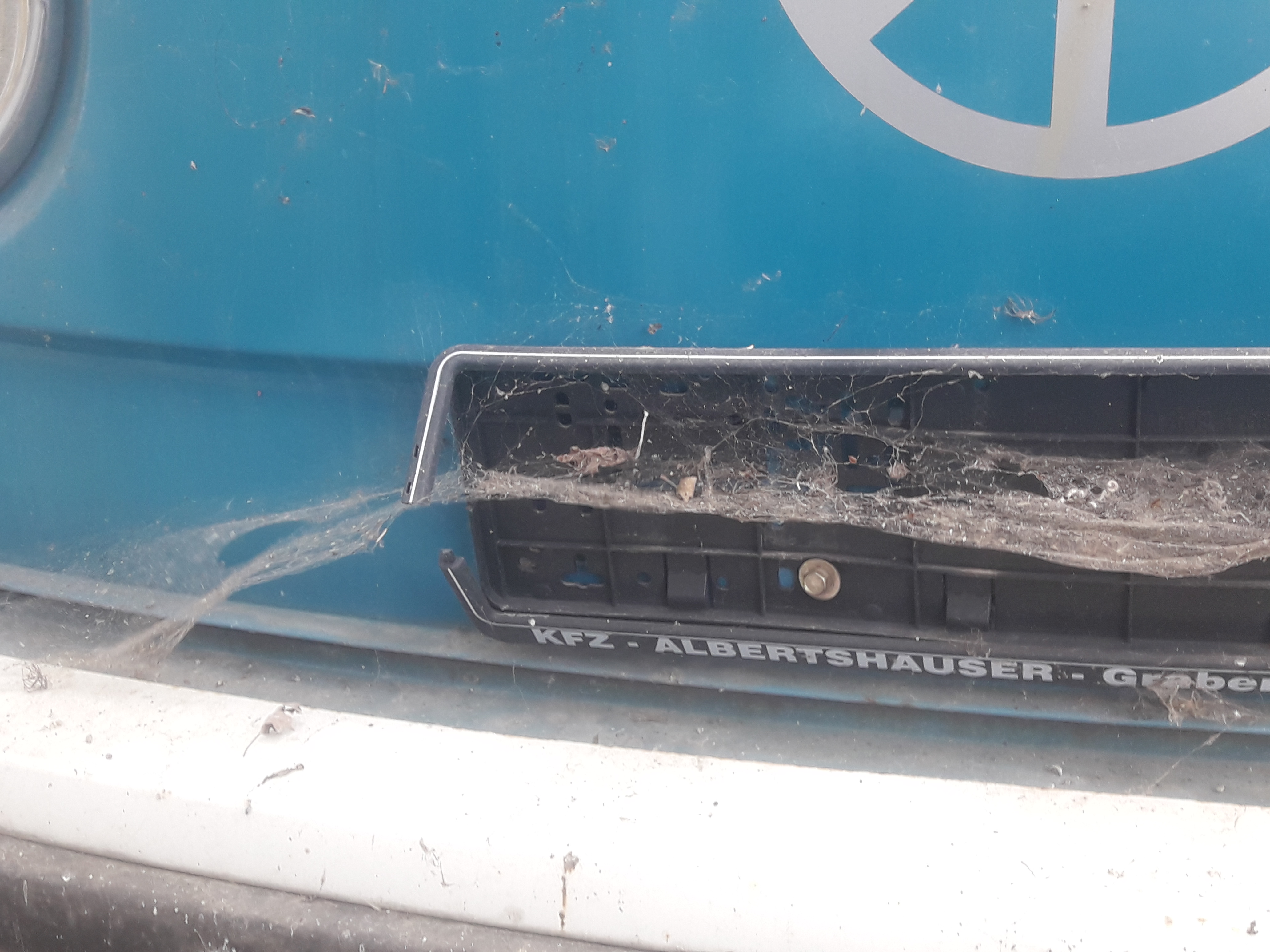

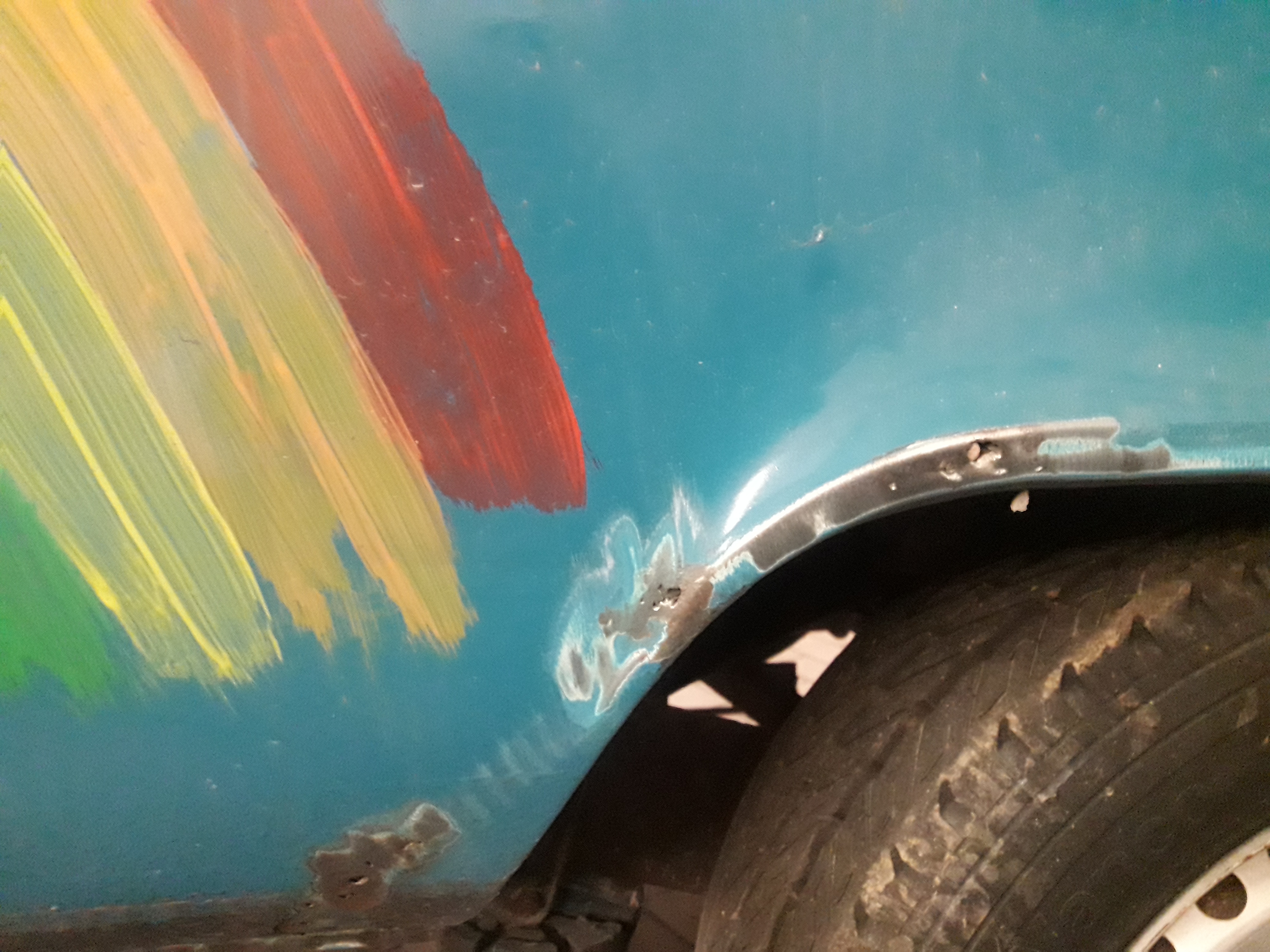

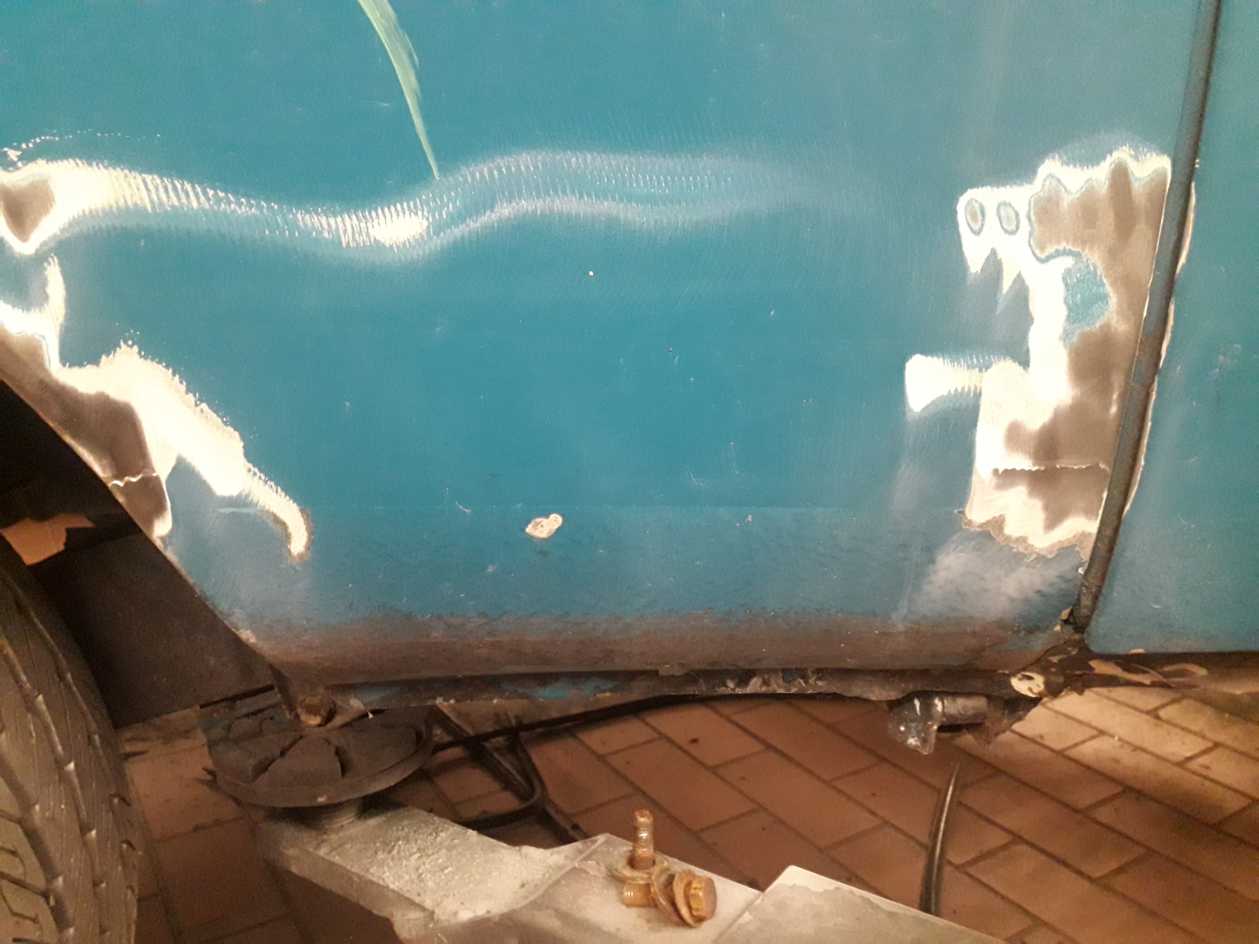

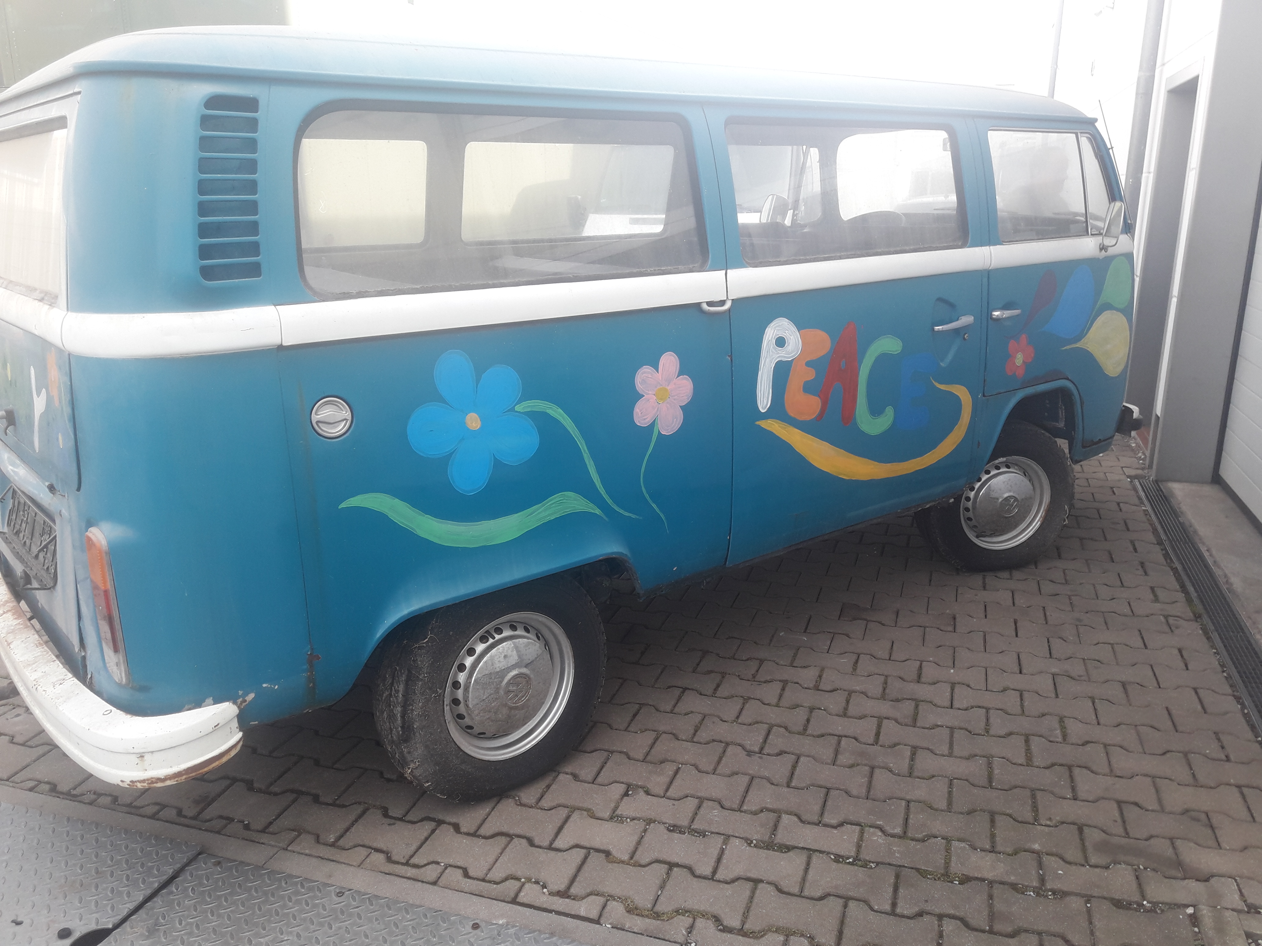

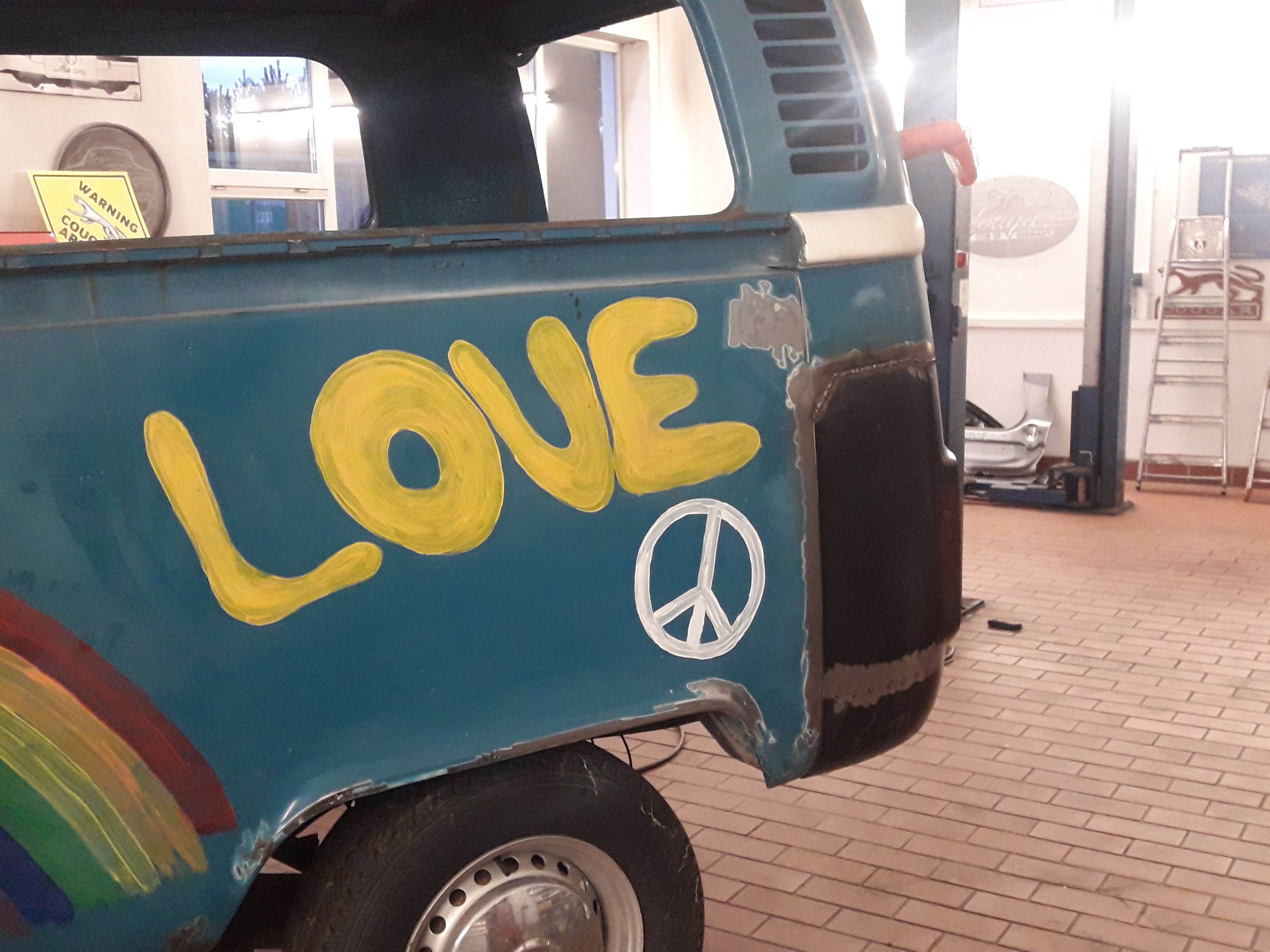

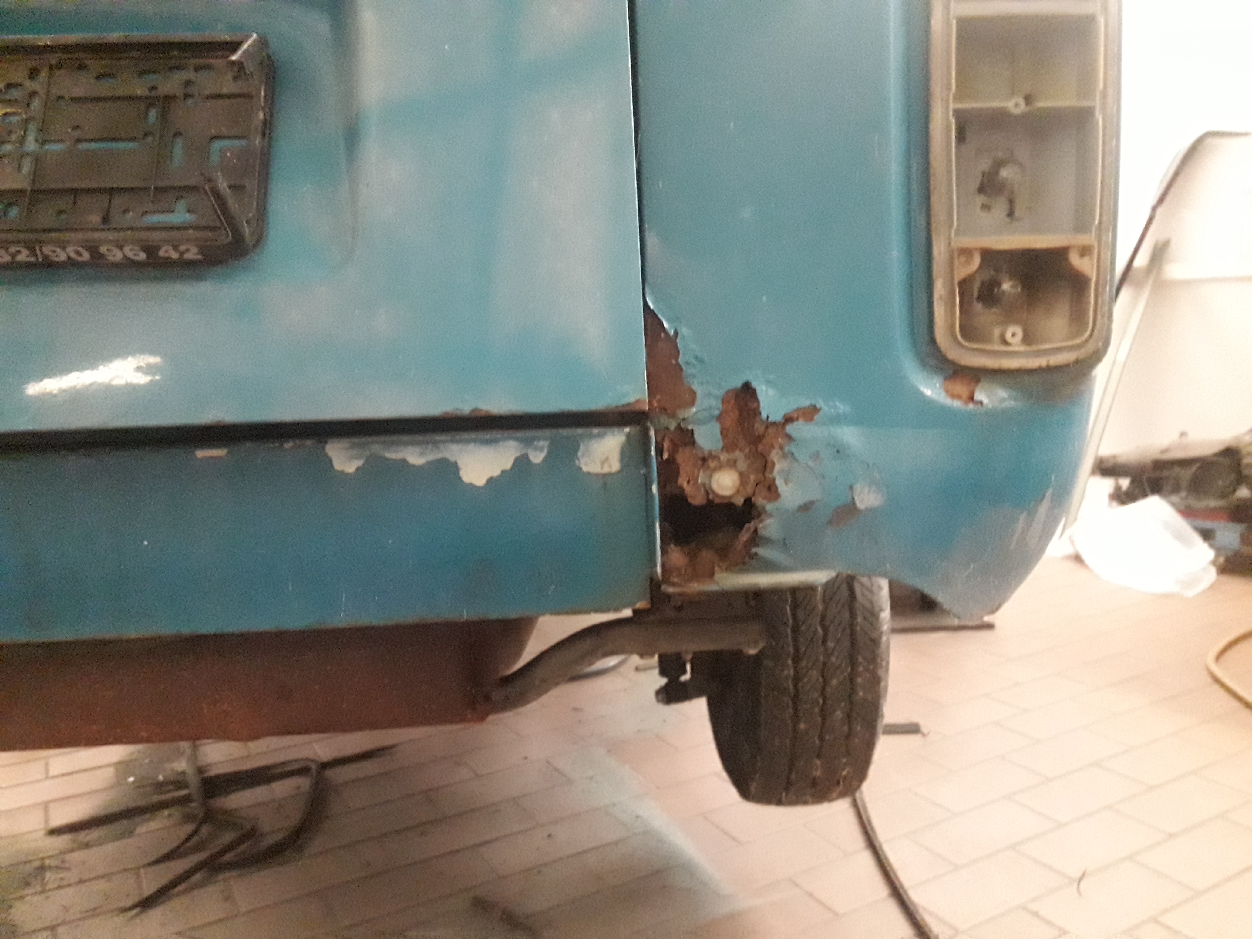

Nach 8 Jahren Winterschlaf, haben wir uns entschieden unseren Bulli doch mal anzugreifen.
Losgelegt haben wir dann mitte März 2019.
So sah er dann aus wo wir losgelegt haben, da war noch die Hoffnung noch da das es nicht zu schlimm wird.
Da wurde mir dann langsam klar das da doch mehr rauskommt wie gedacht.
Es wurde dann der Familienrat einberufen und nach einigen Diskussionen beschlossen in doch wieder aufzubauen.
Als Plan wurde dann beschlossen uns von hinten nach vorne uns durchzubasteln.
Werde jetzt nach und nach das letzte Jahr mal einstellen
Gruß Michi

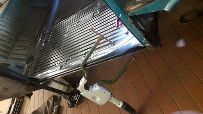

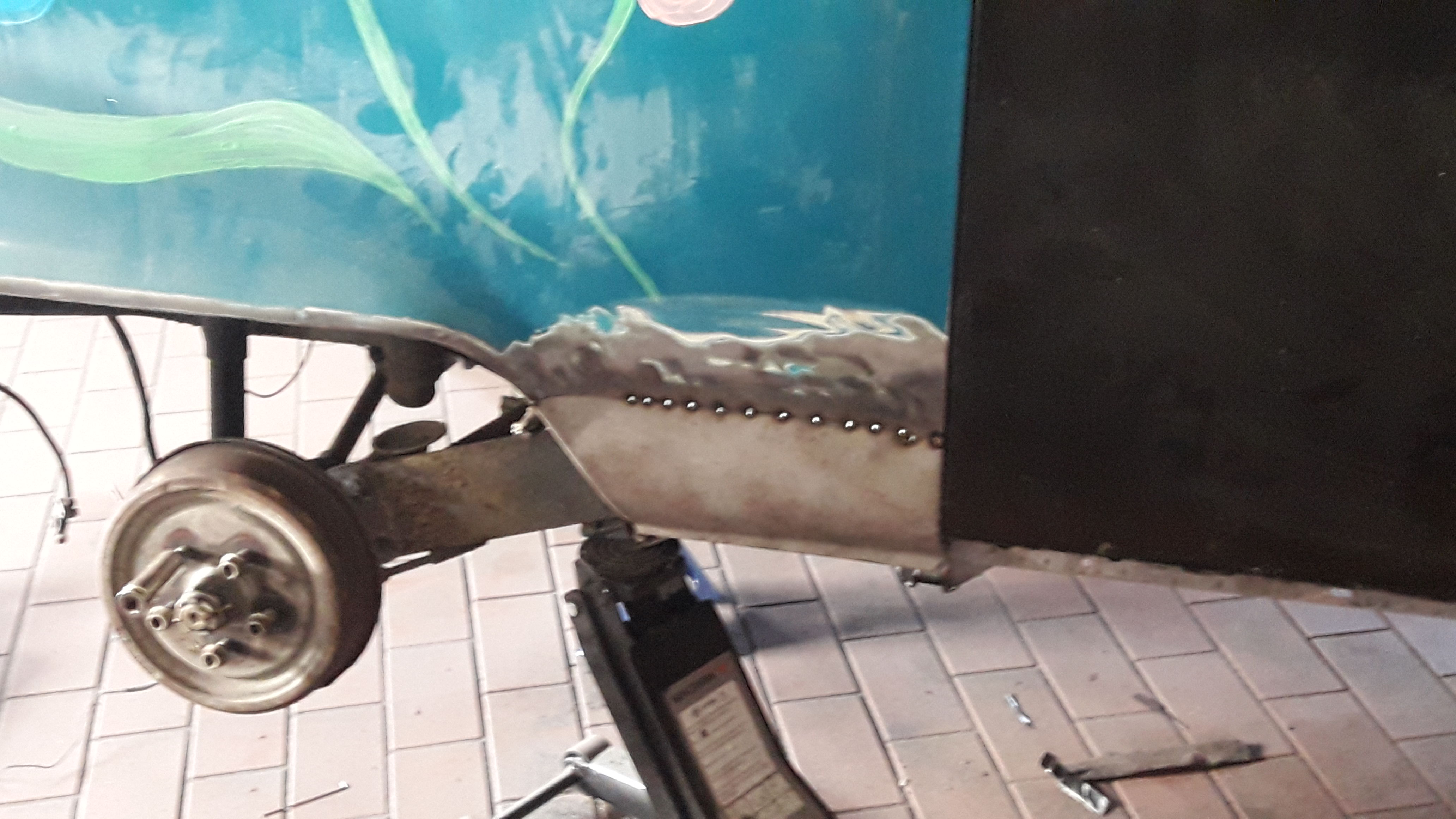

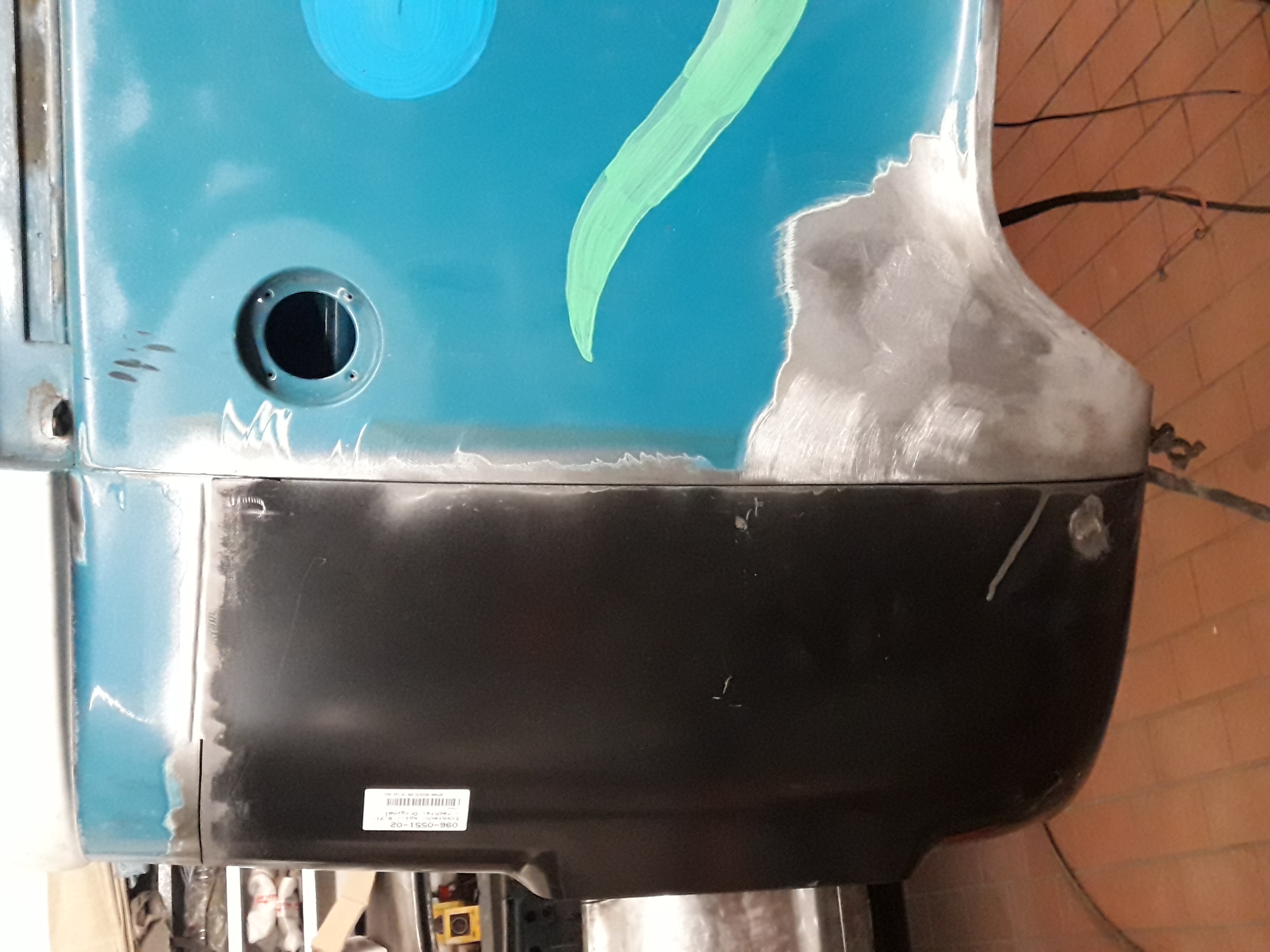

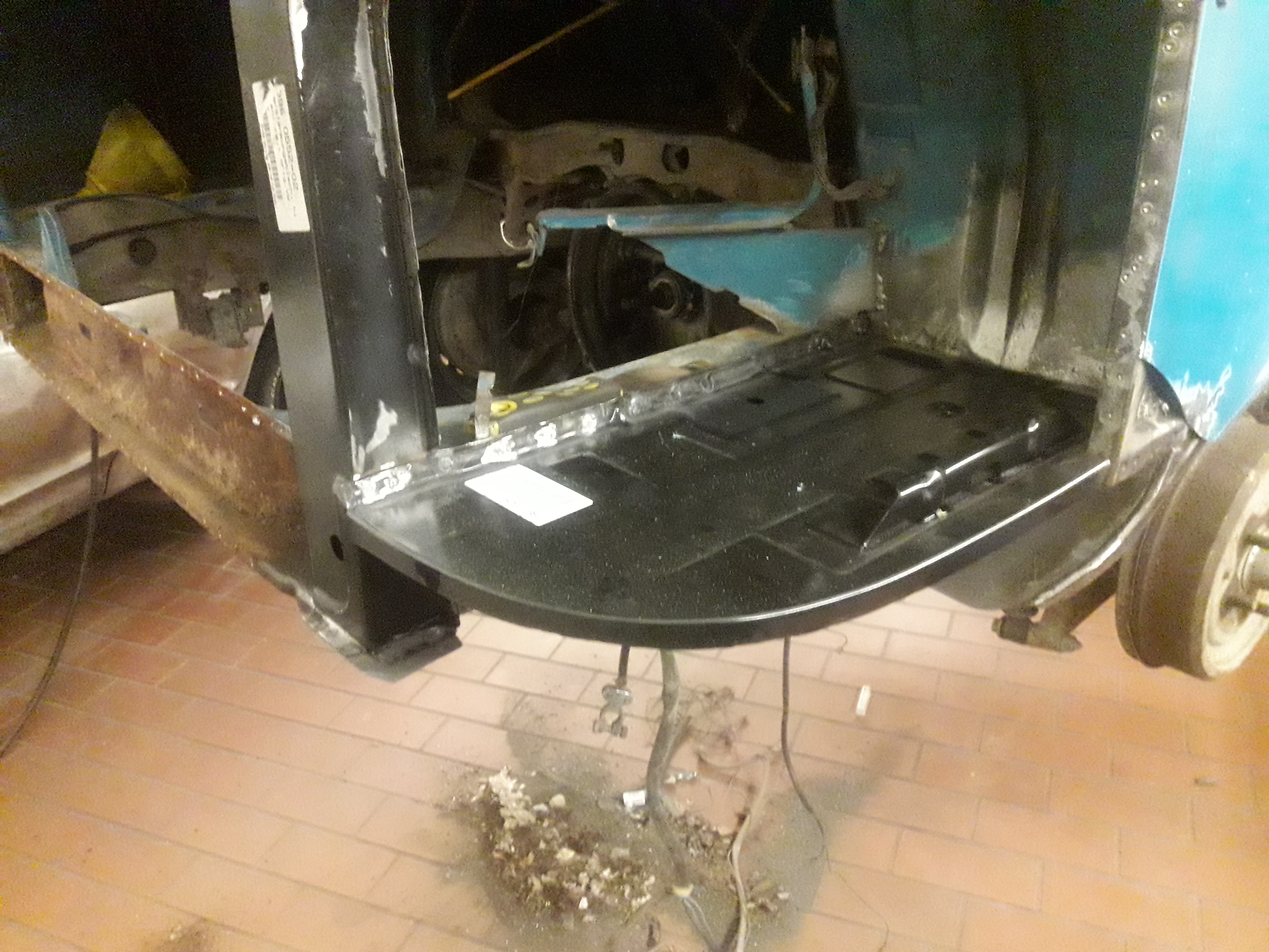

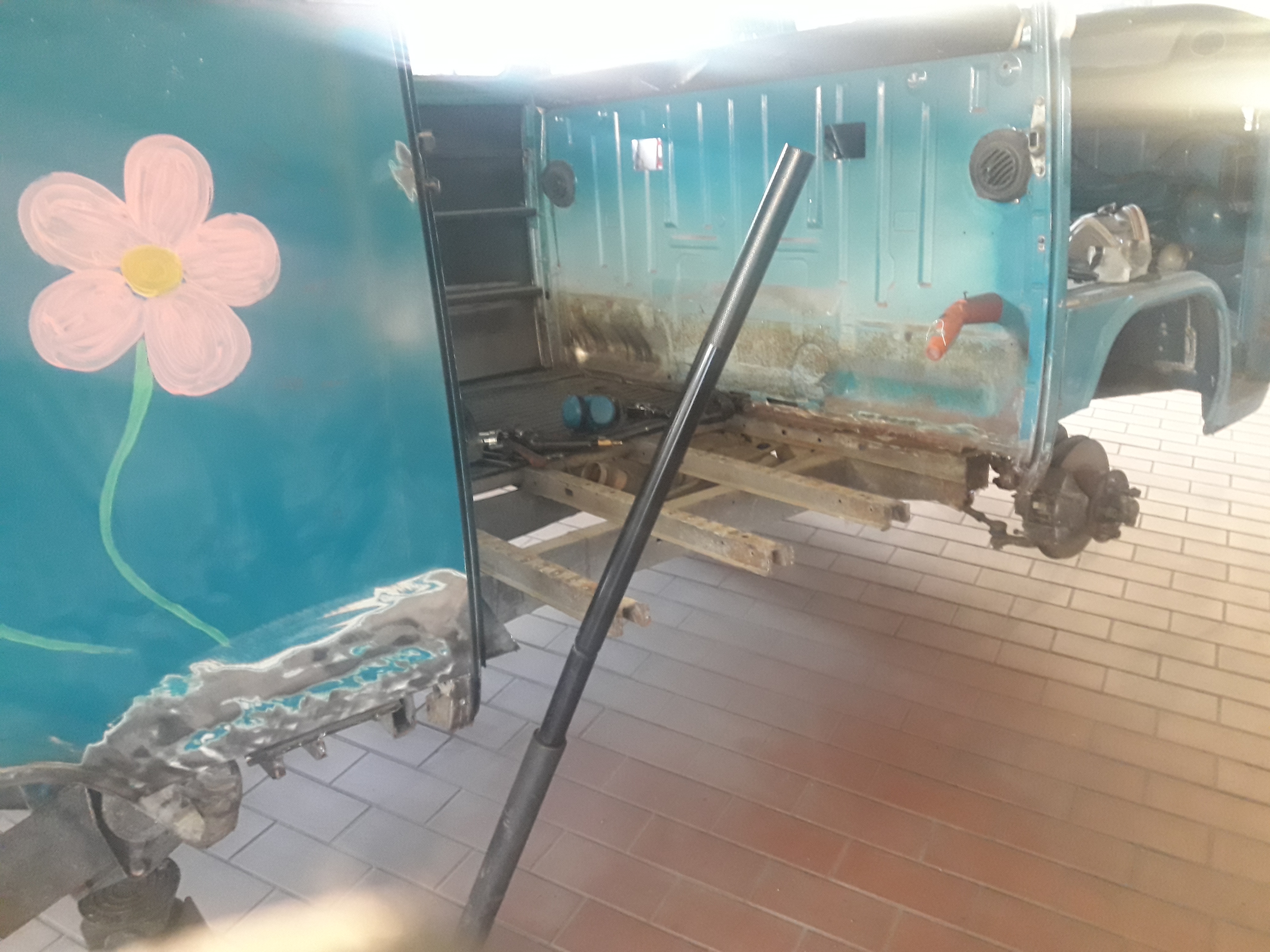

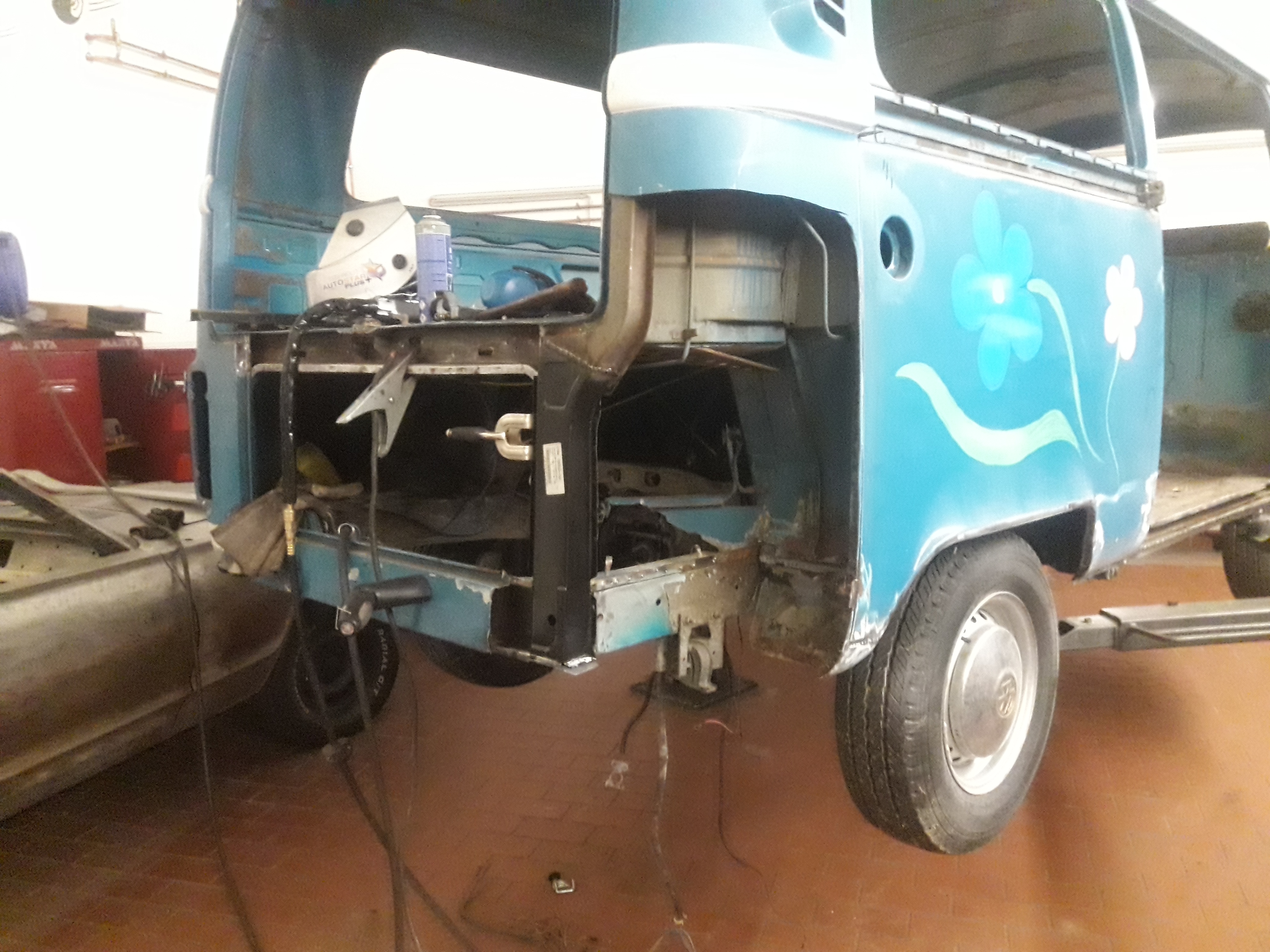

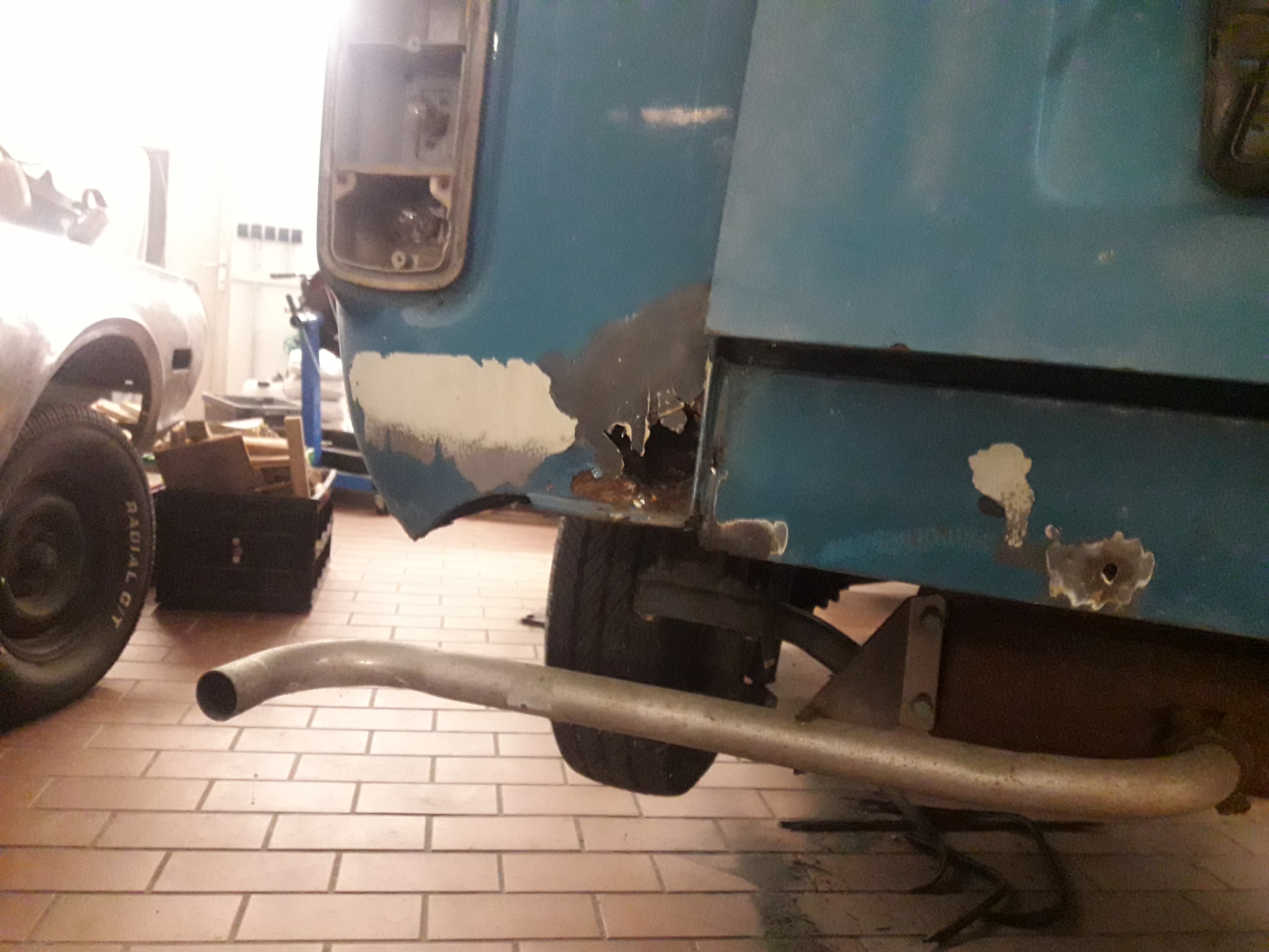

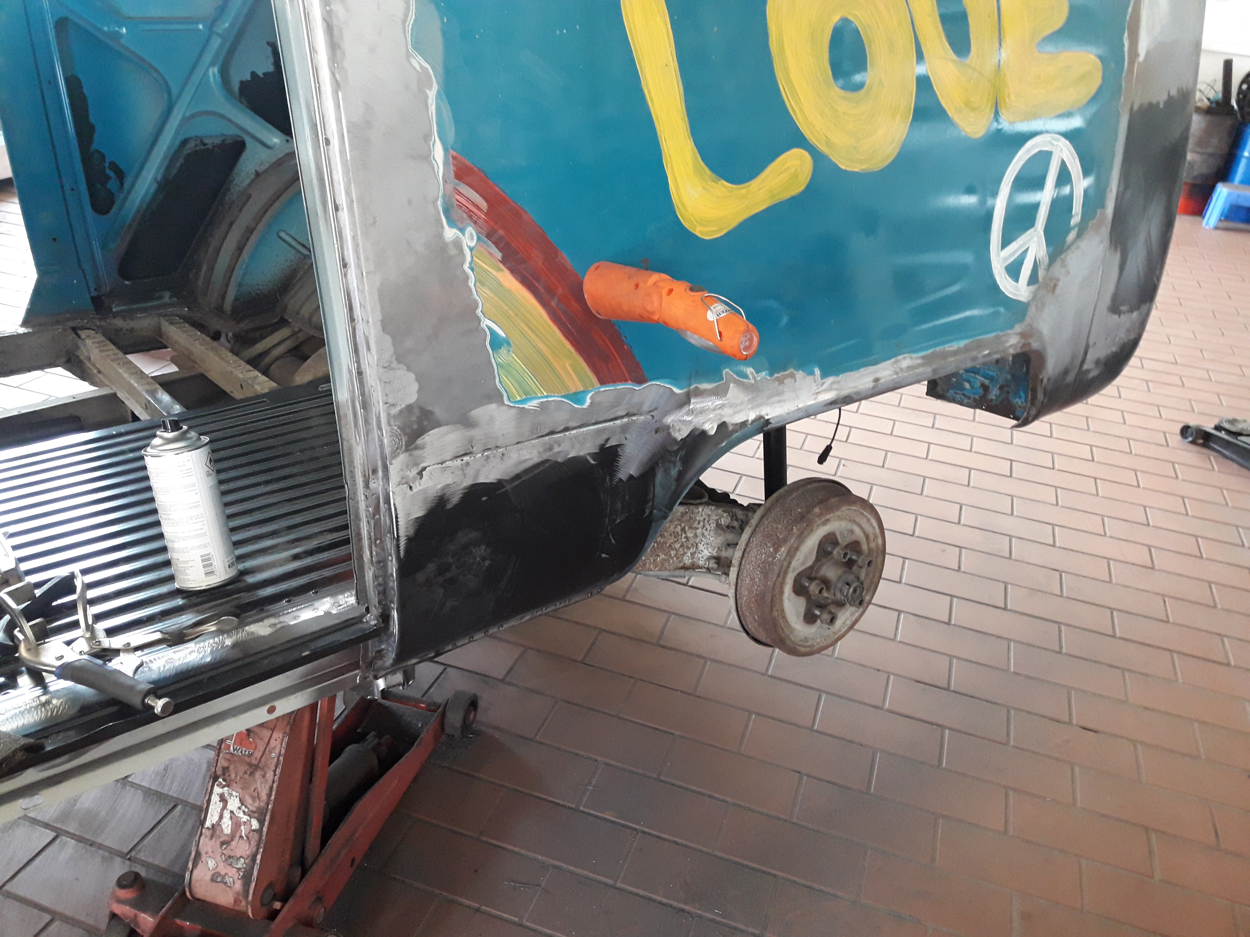

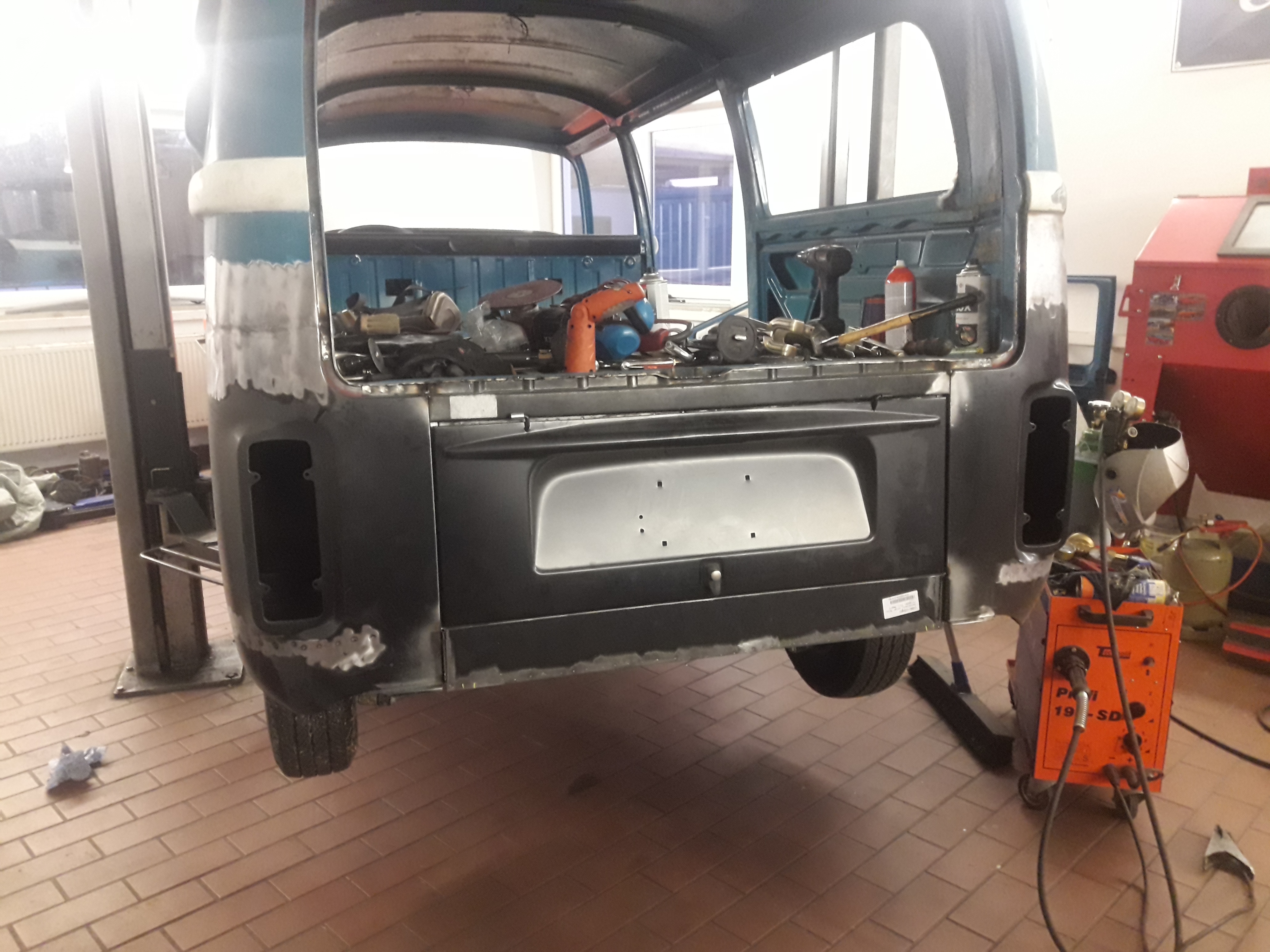

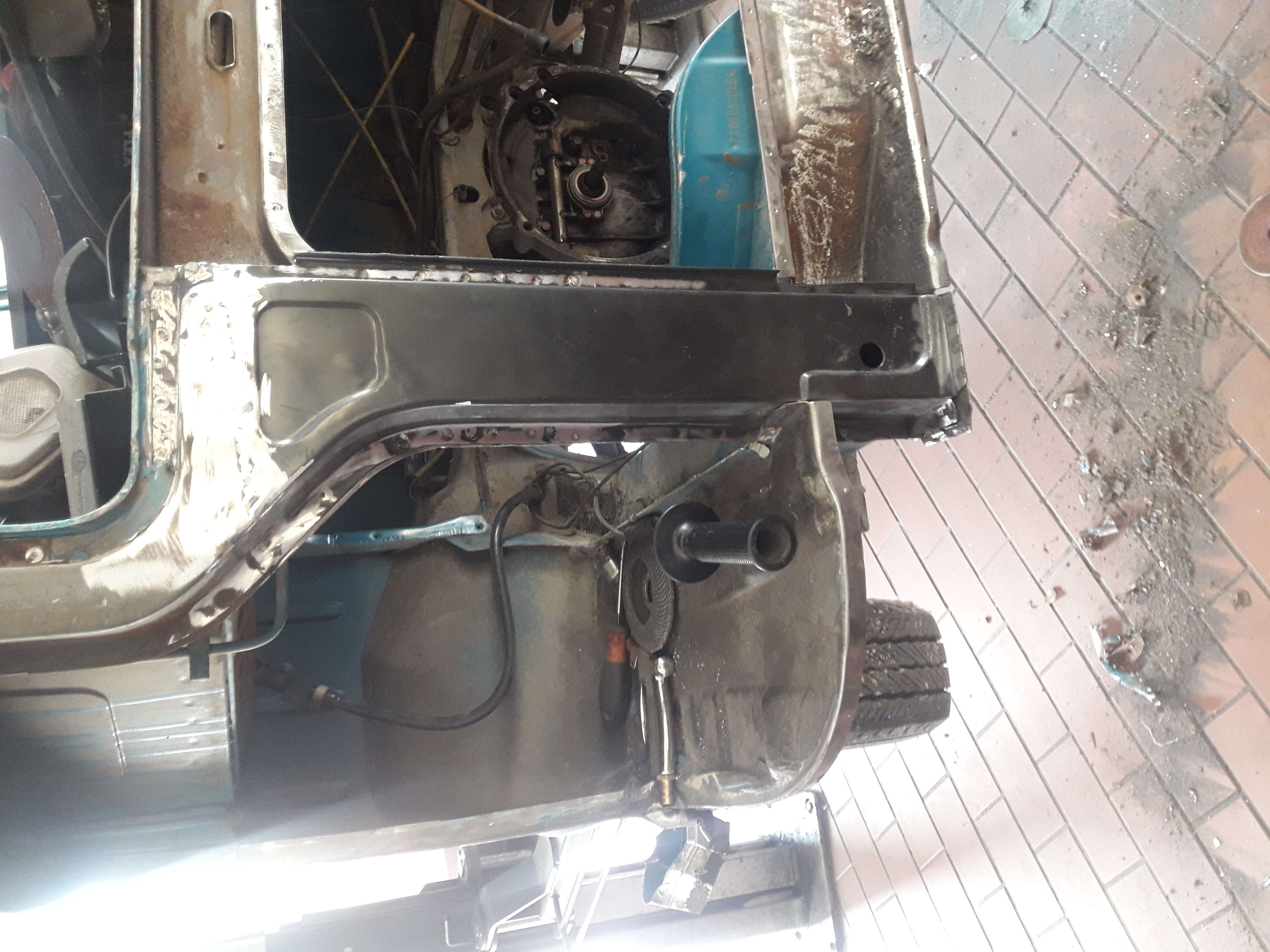

So der Anfang war also gemacht.
Und er war dann so weit zerlegt das ich angefangen habe das Heck rauszutrennen.
Eine Ecke ist dann schon mal angegriffen worden, auch toll wenn mal was vorran geht
Nach gefühlten hundert Stunden war dann das Heck endlich fertig

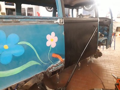

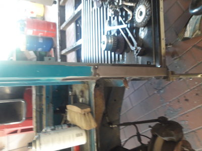

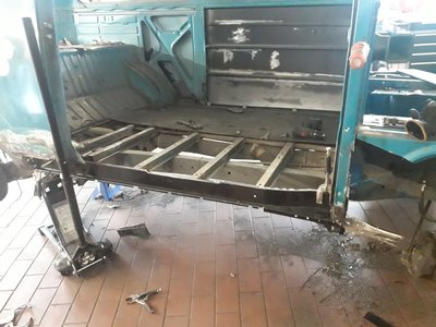

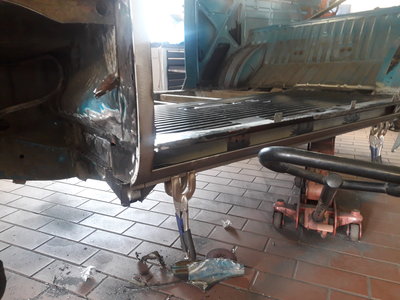

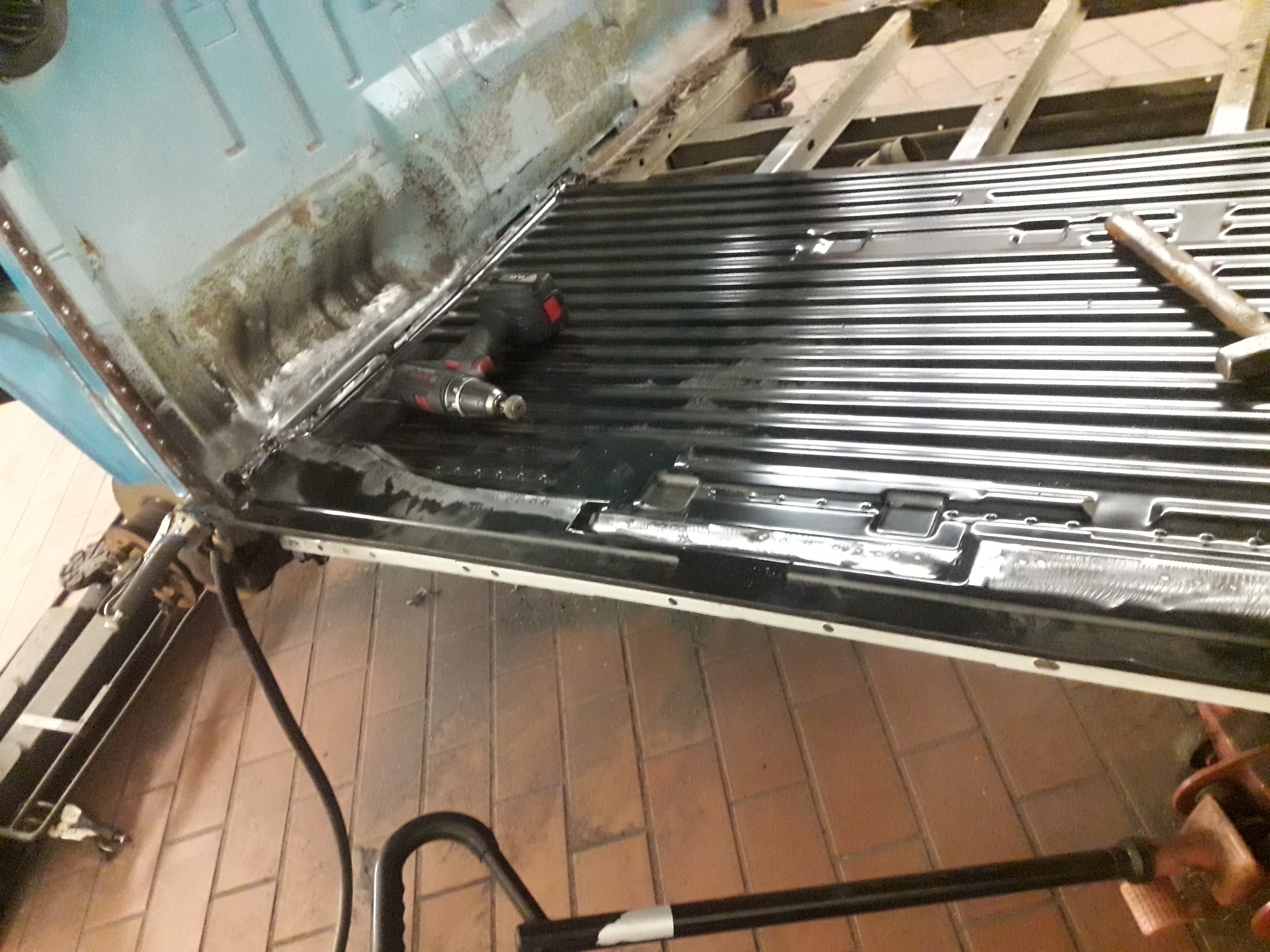

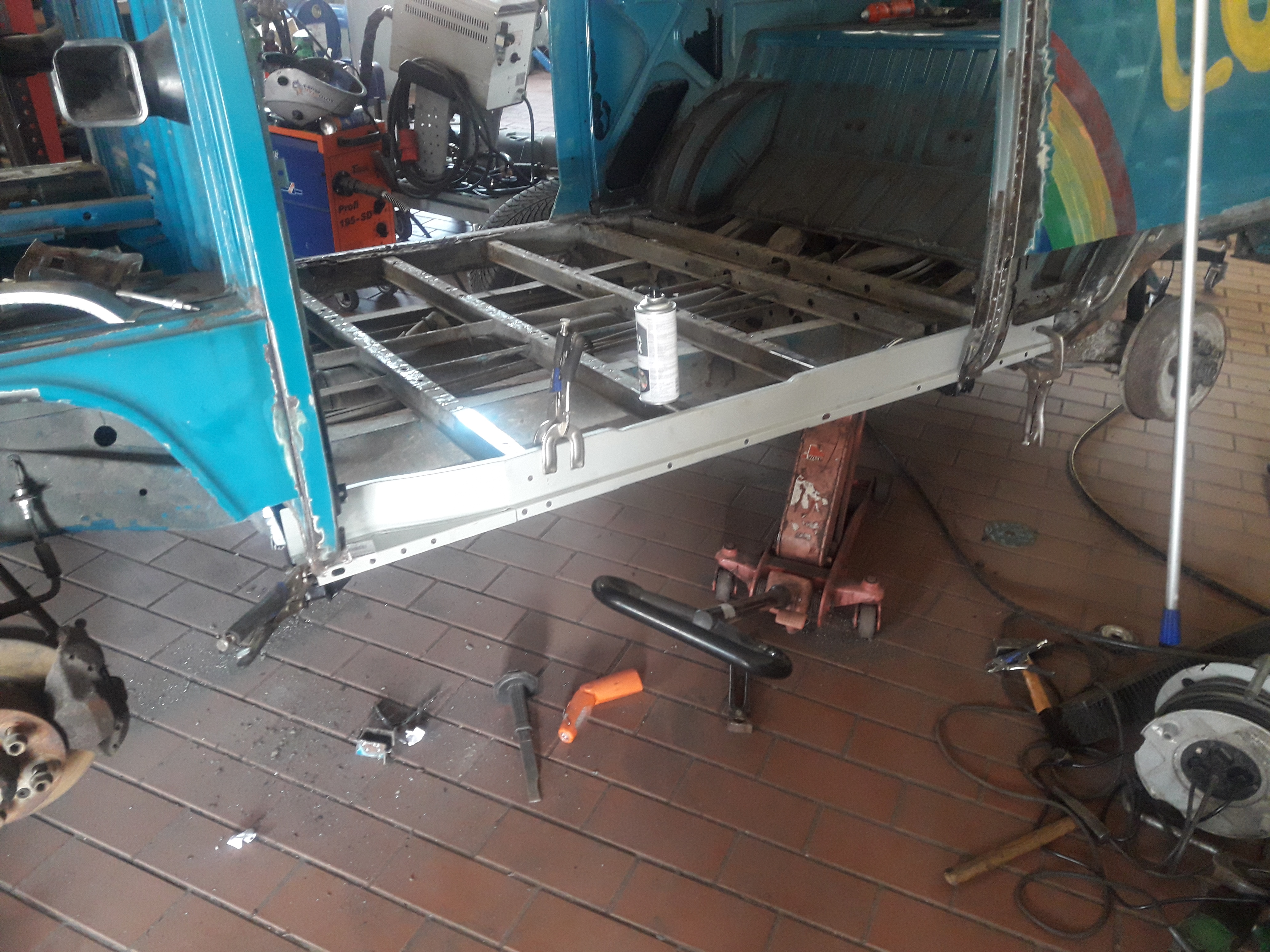

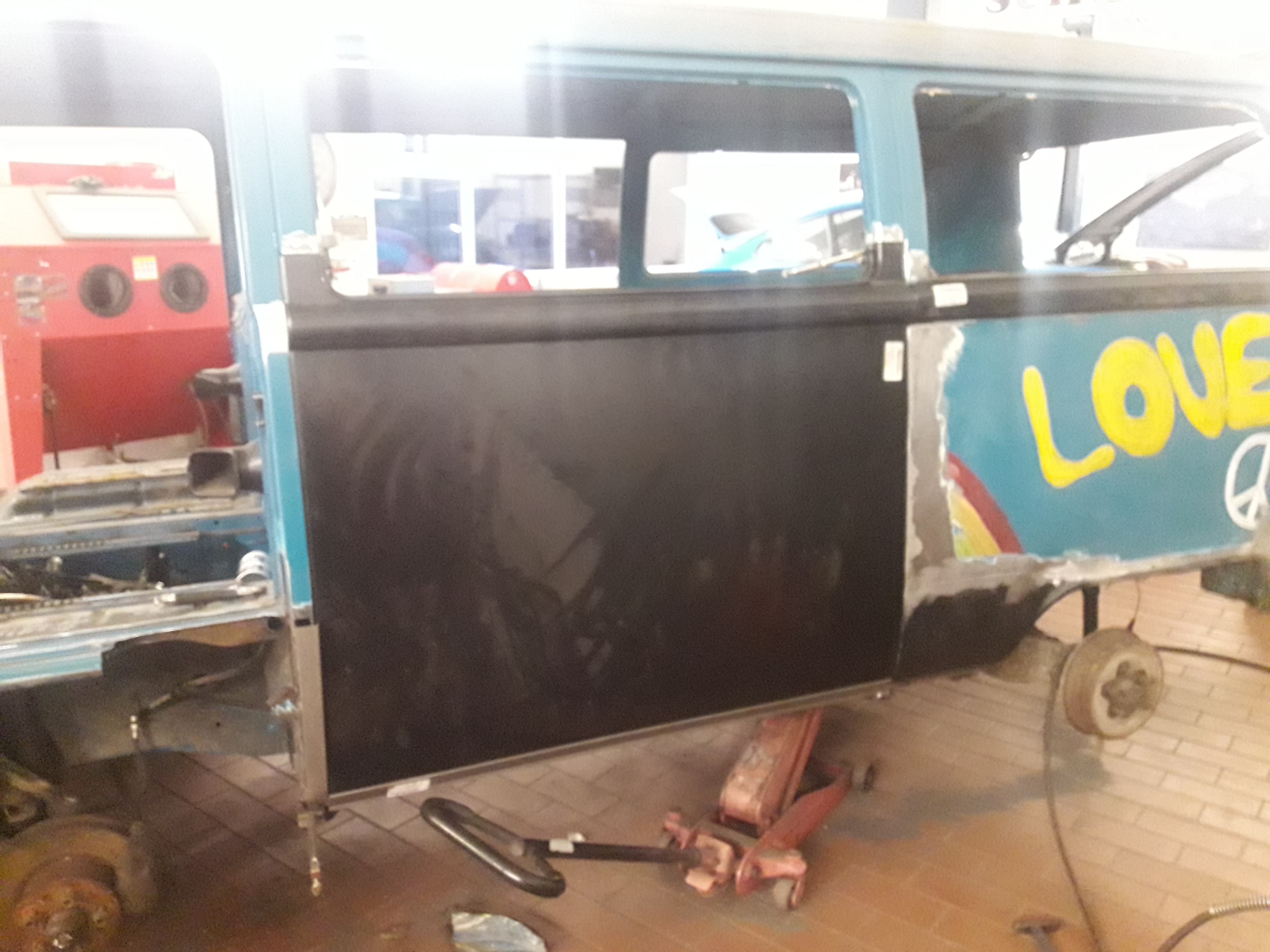

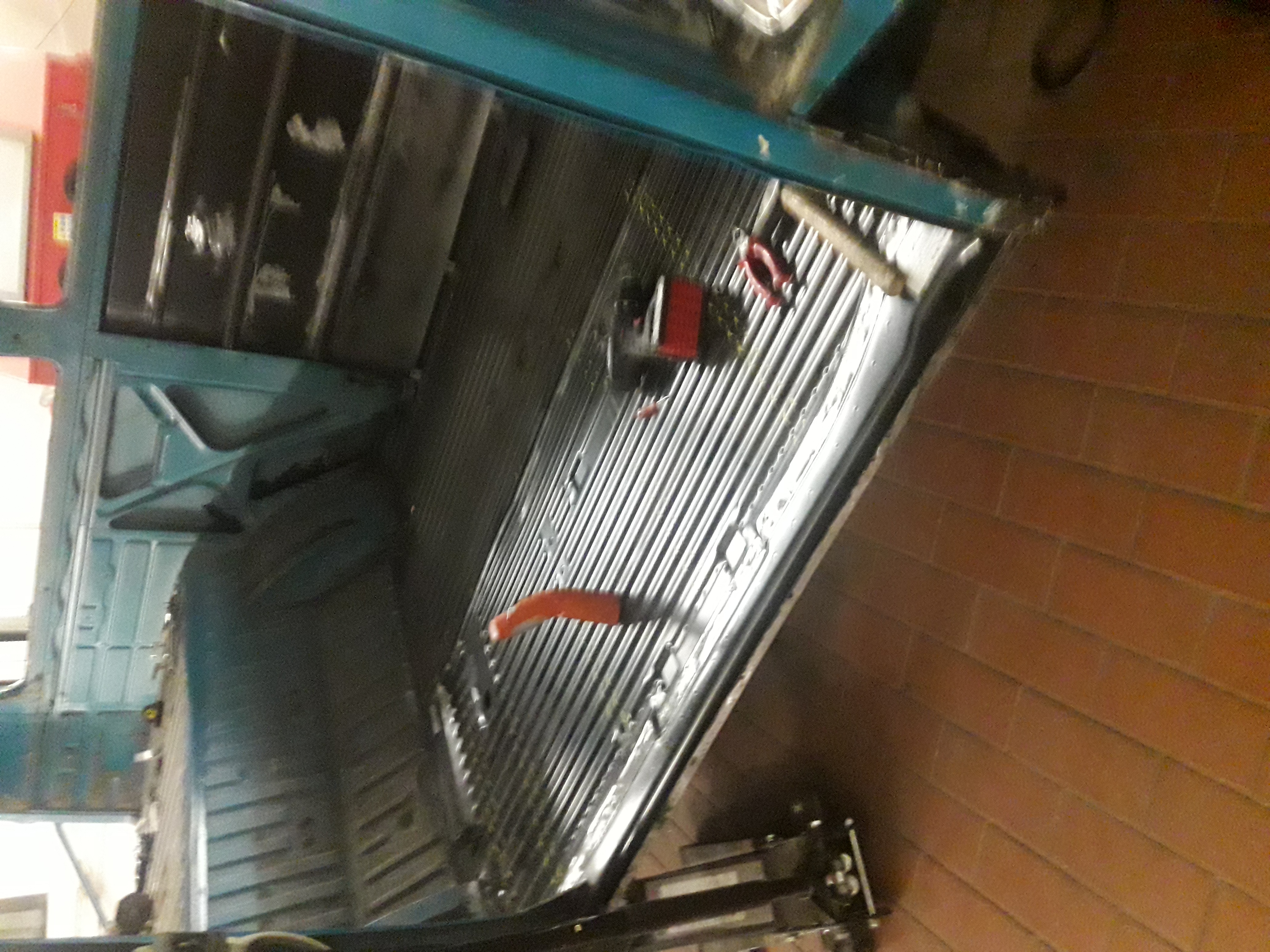

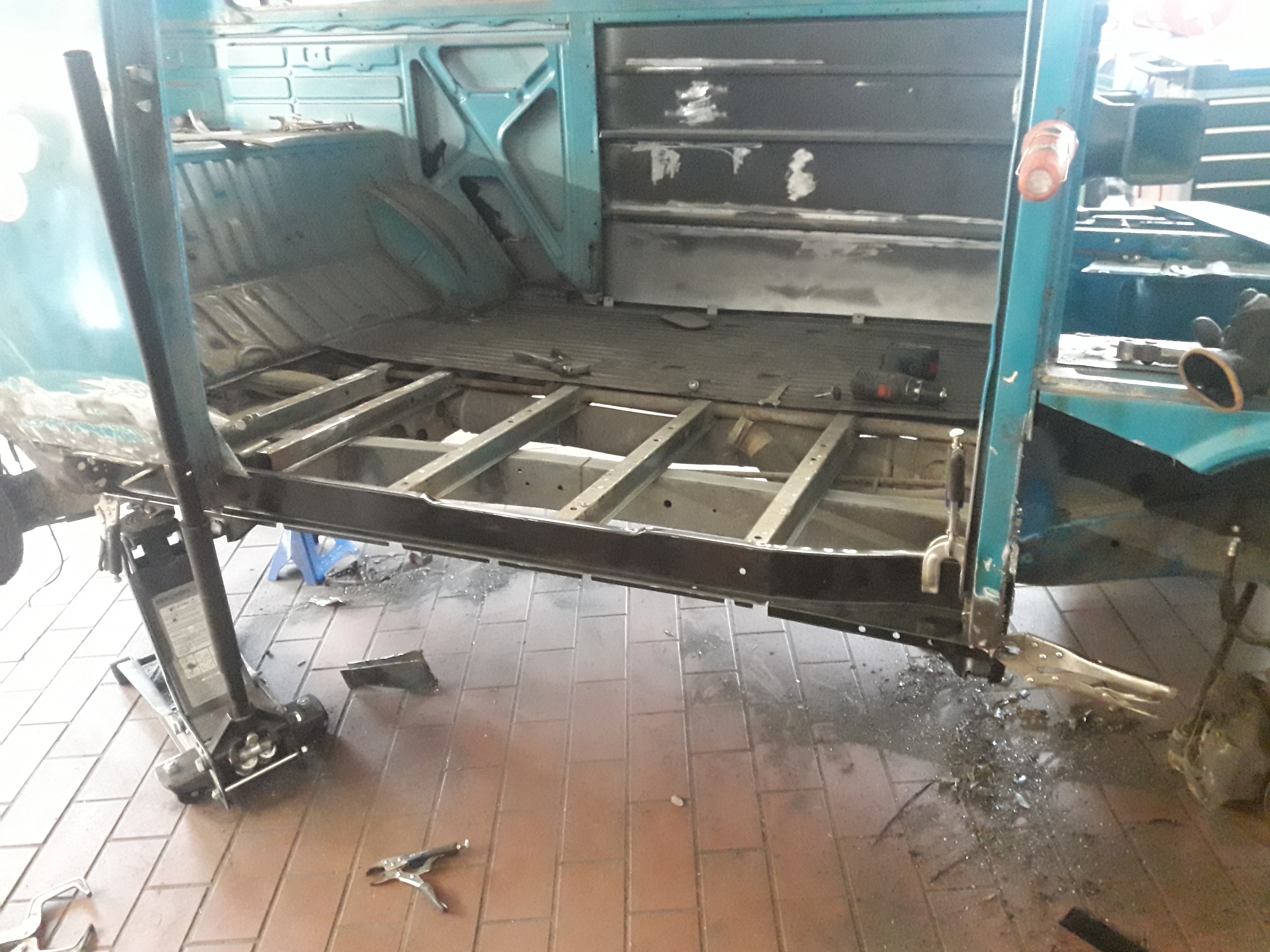

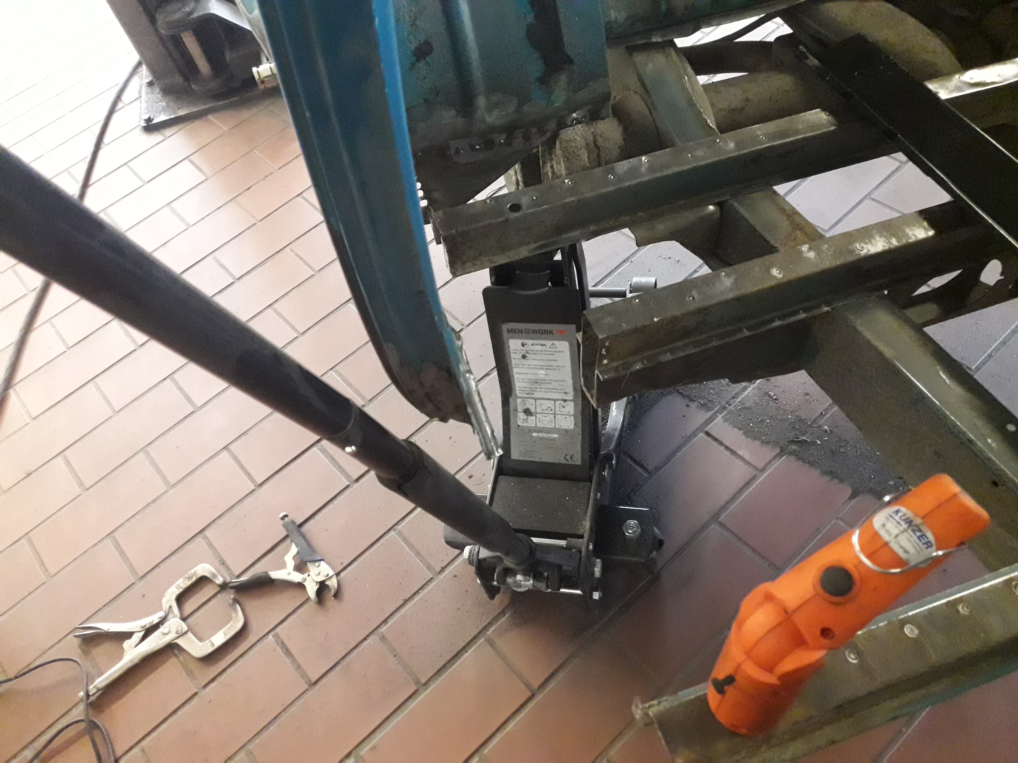

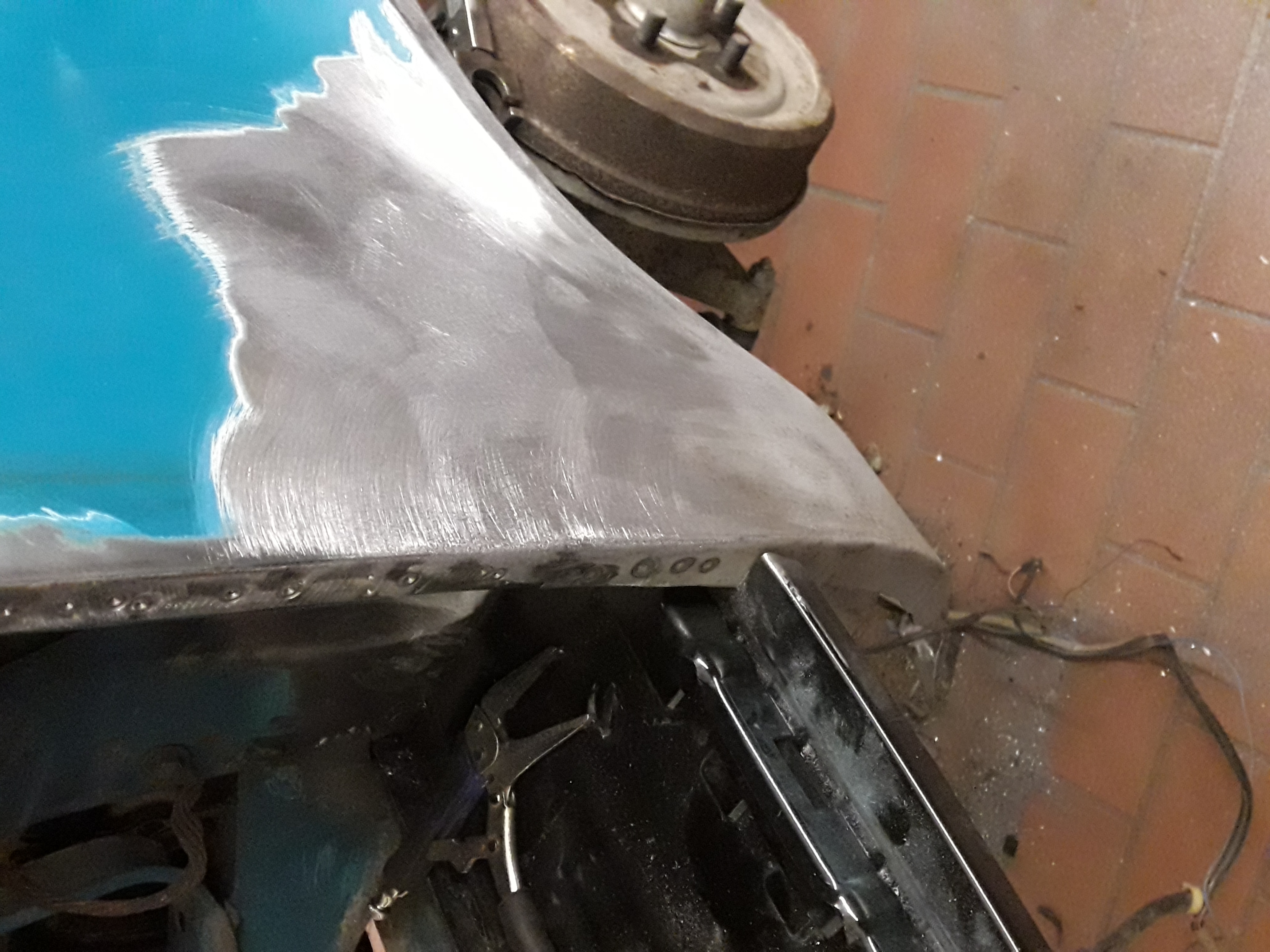

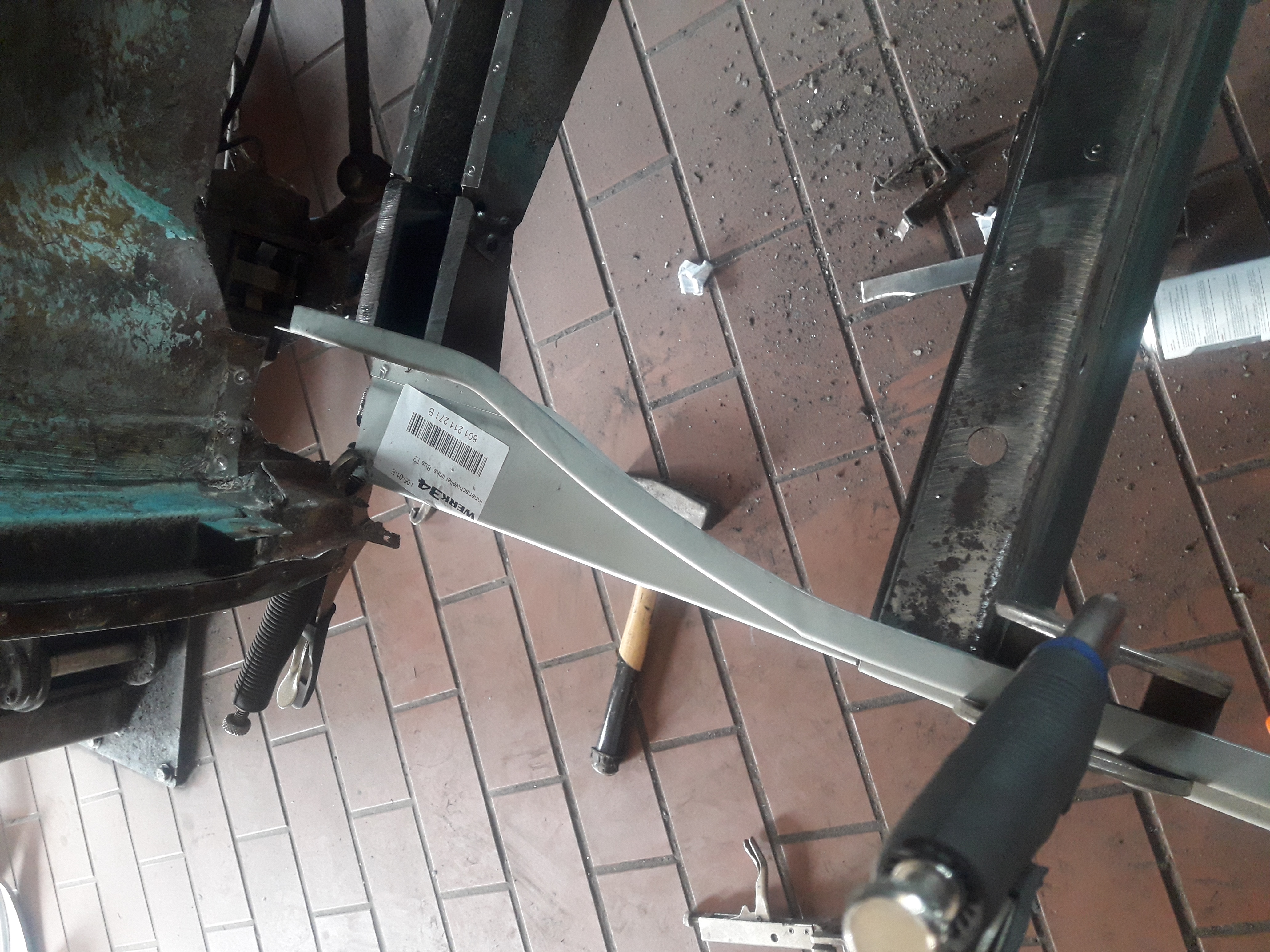

Nachdem das Heck so weit war ging`s dann in der Mitte weiter.
Nach abschleifen vom Boden kamen wir zum Entschluss ihn zu ersetzen.
Es waren einfach zu viele Löcher drin, oder Flicken schon draufgestückelt.
Haben dann auf der Fahrerseite gleich die Seitenwand und Säulen mitgemacht.
Nach der linken Seite wurde dann nach rechts übergesiedelt

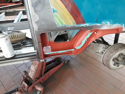

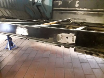

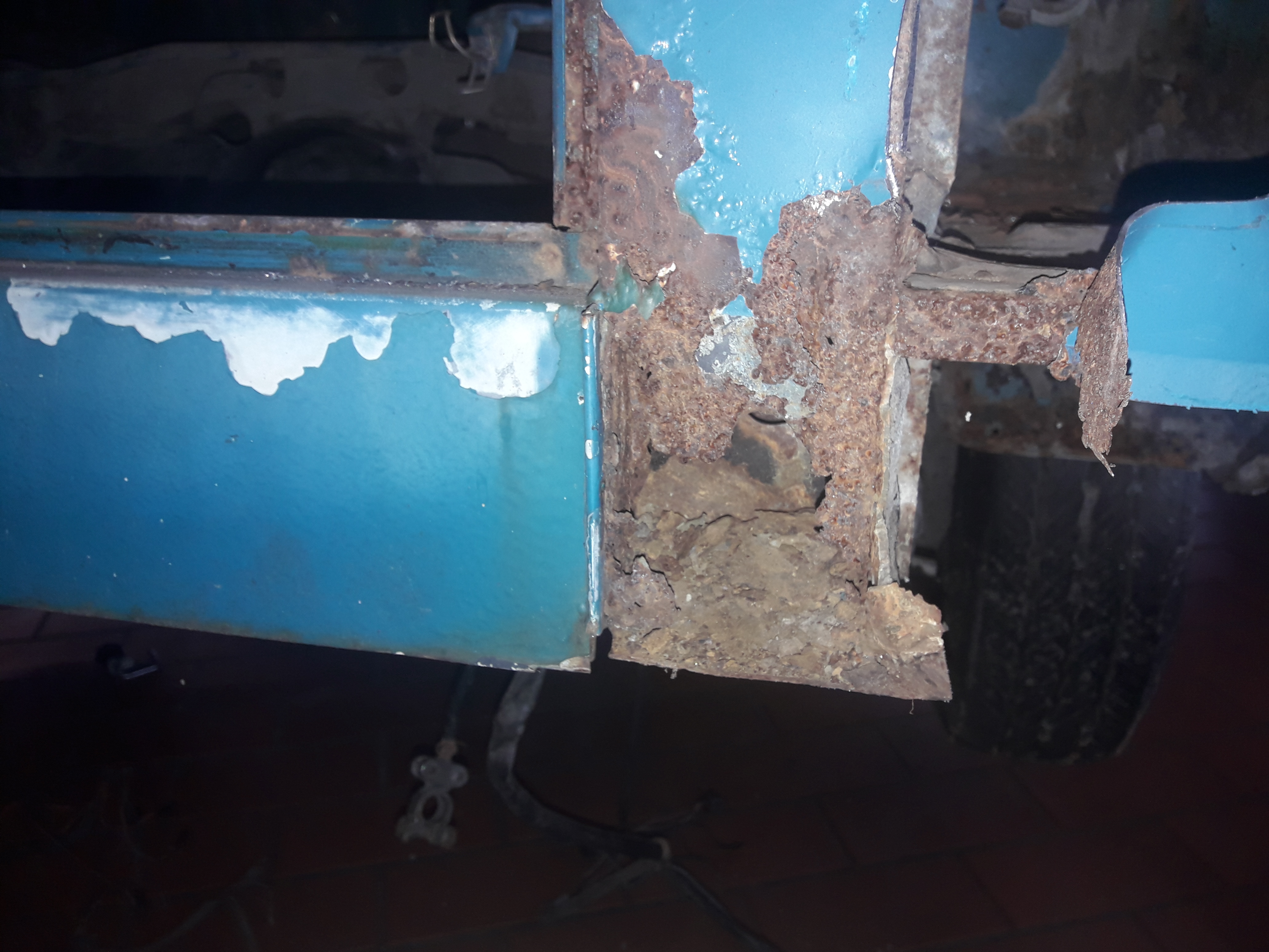

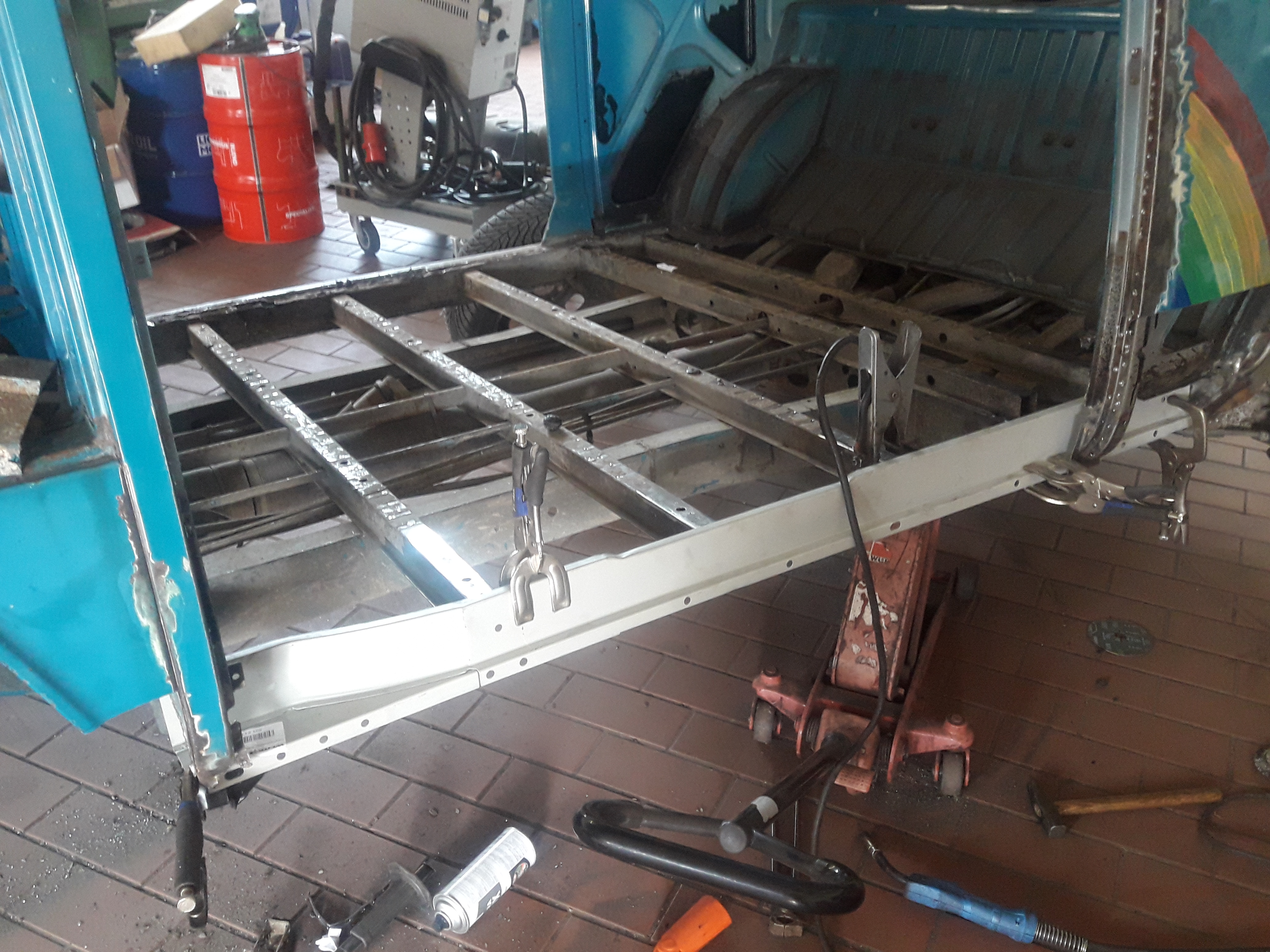

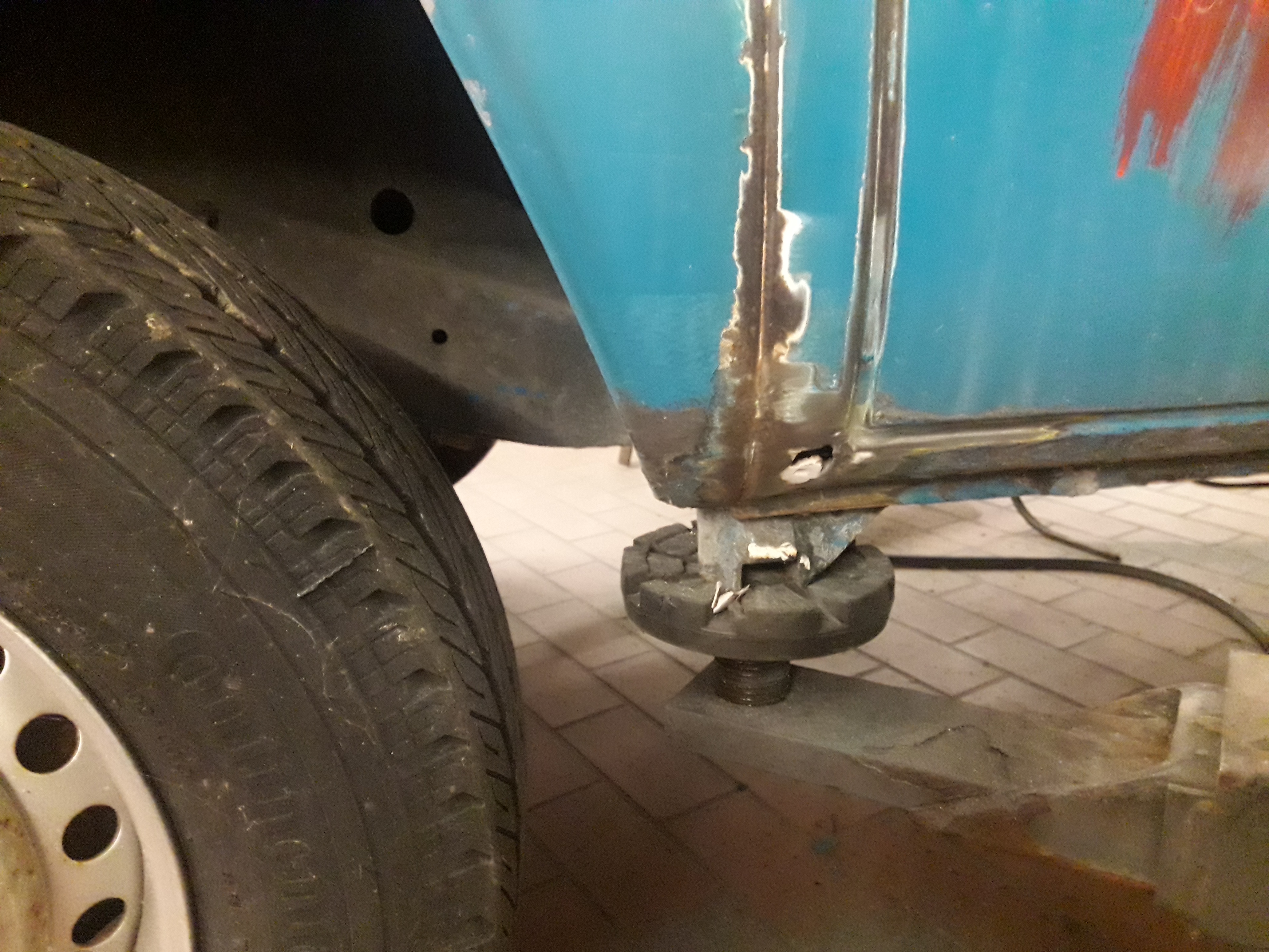

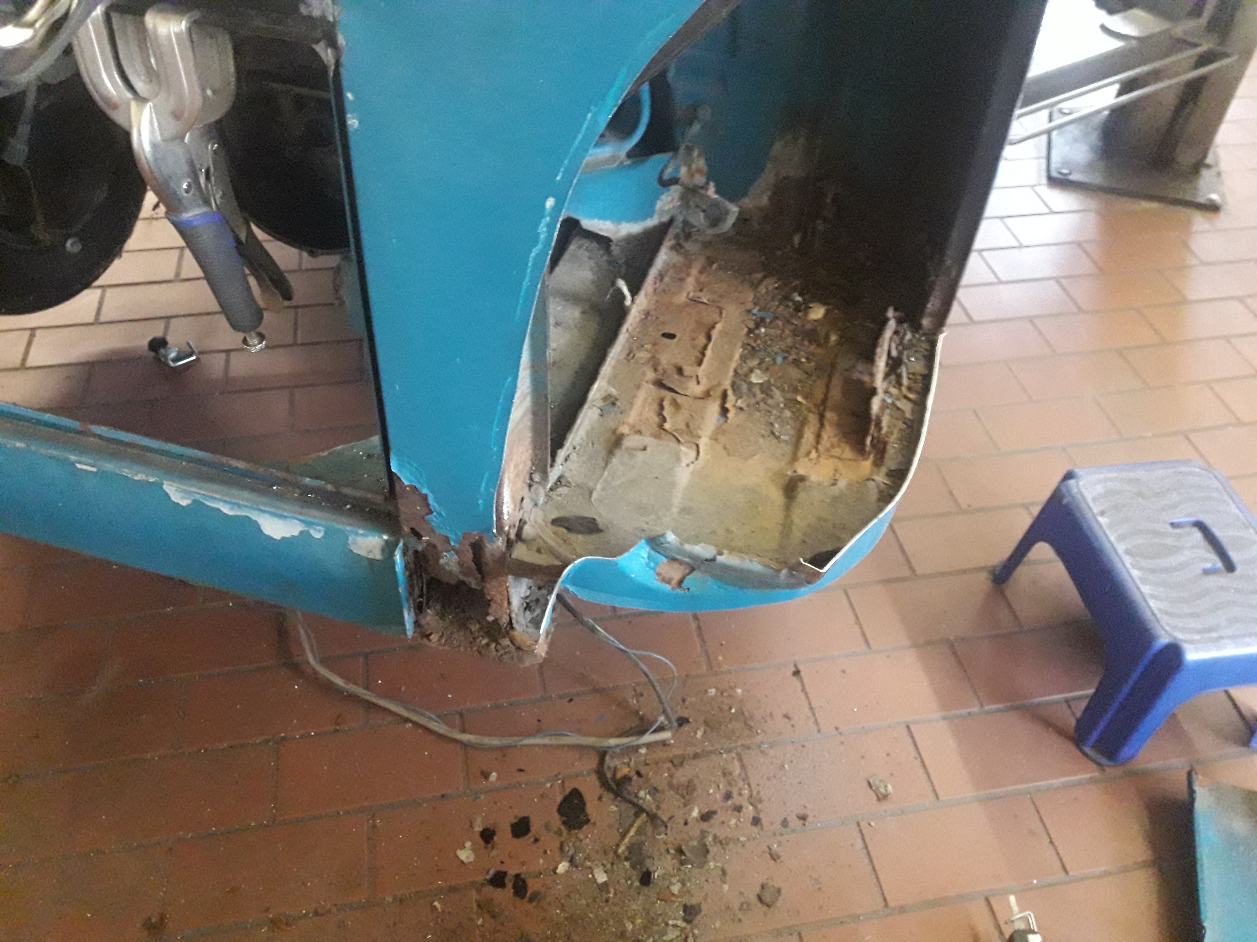

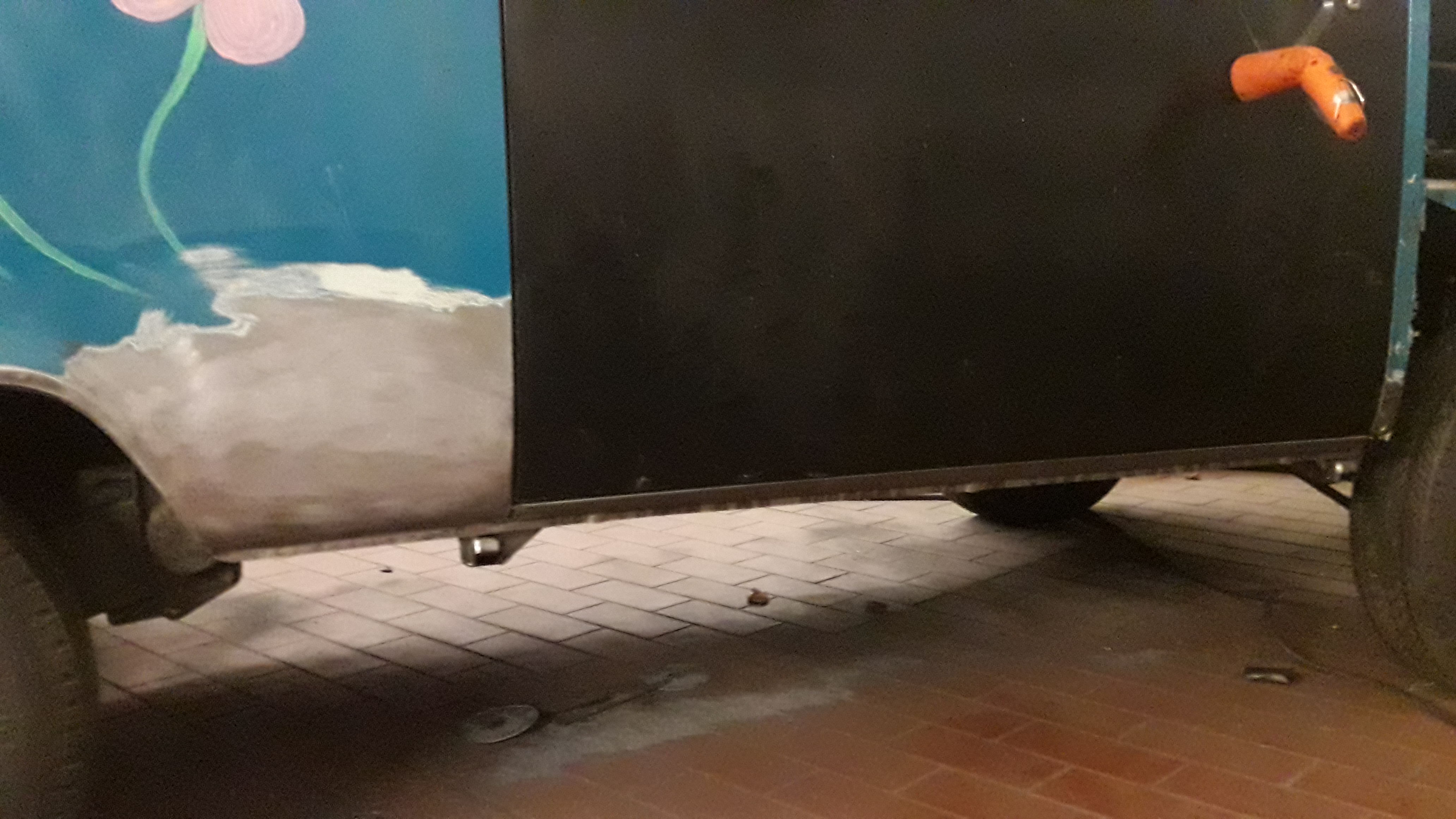

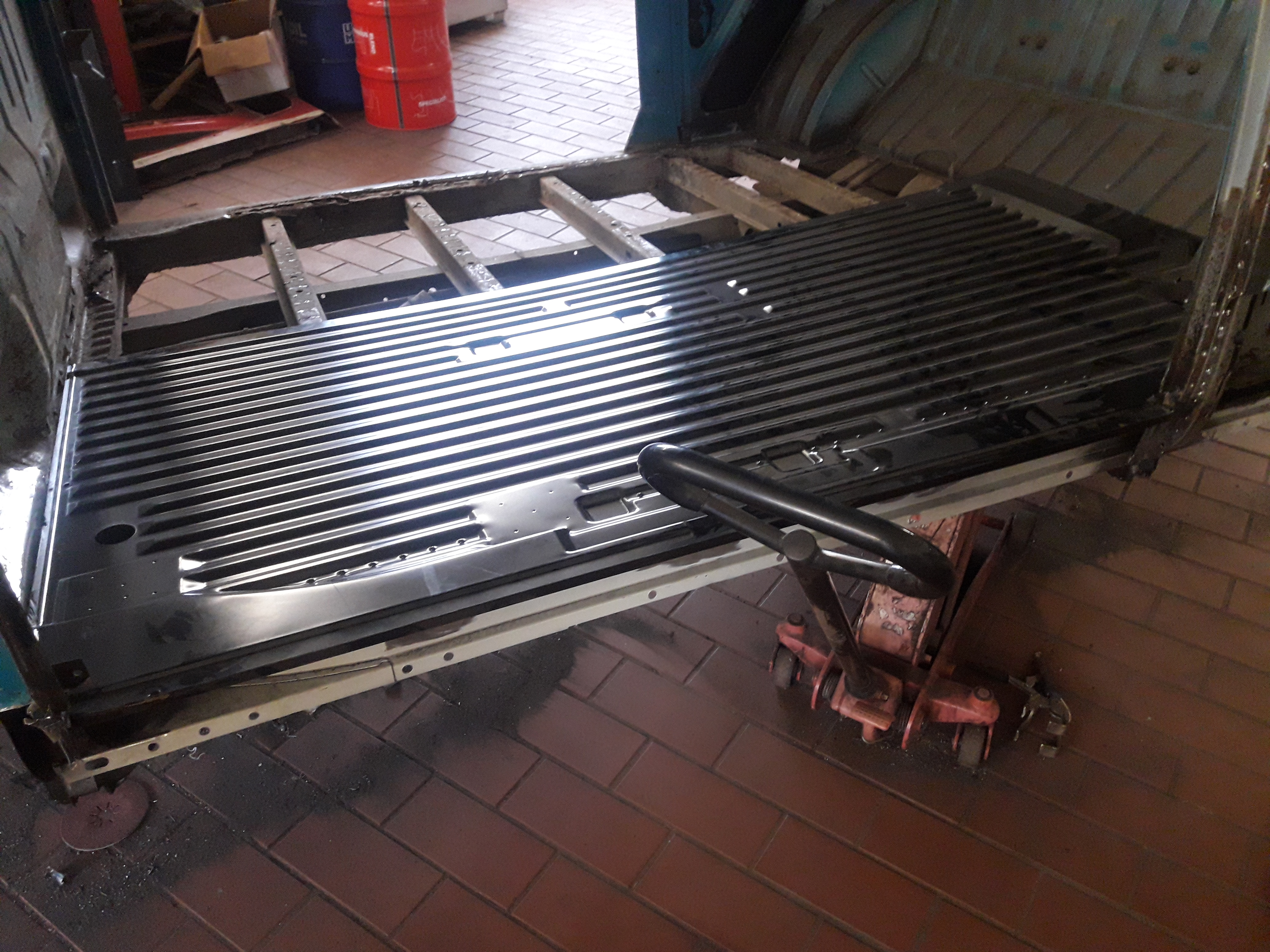

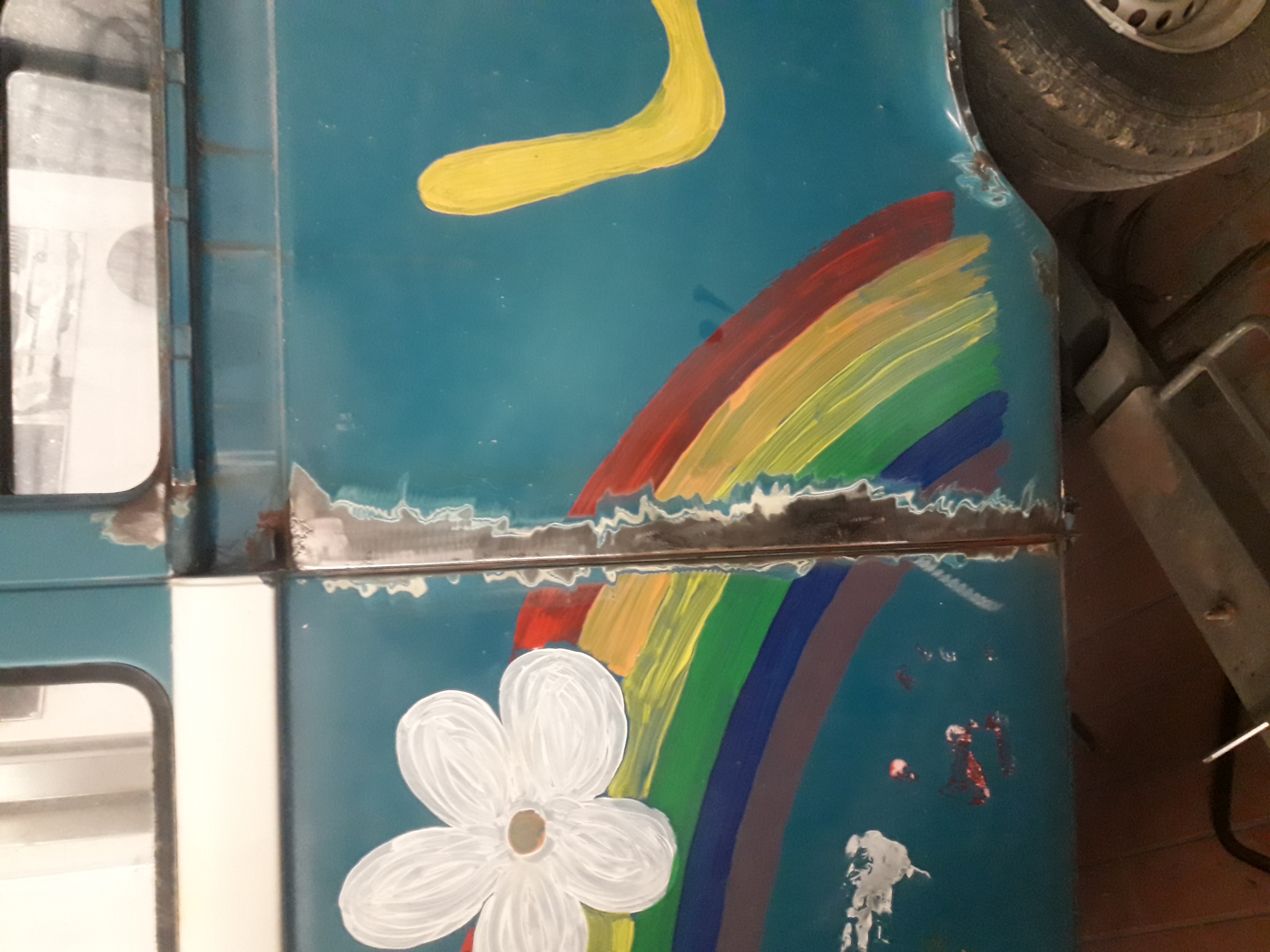

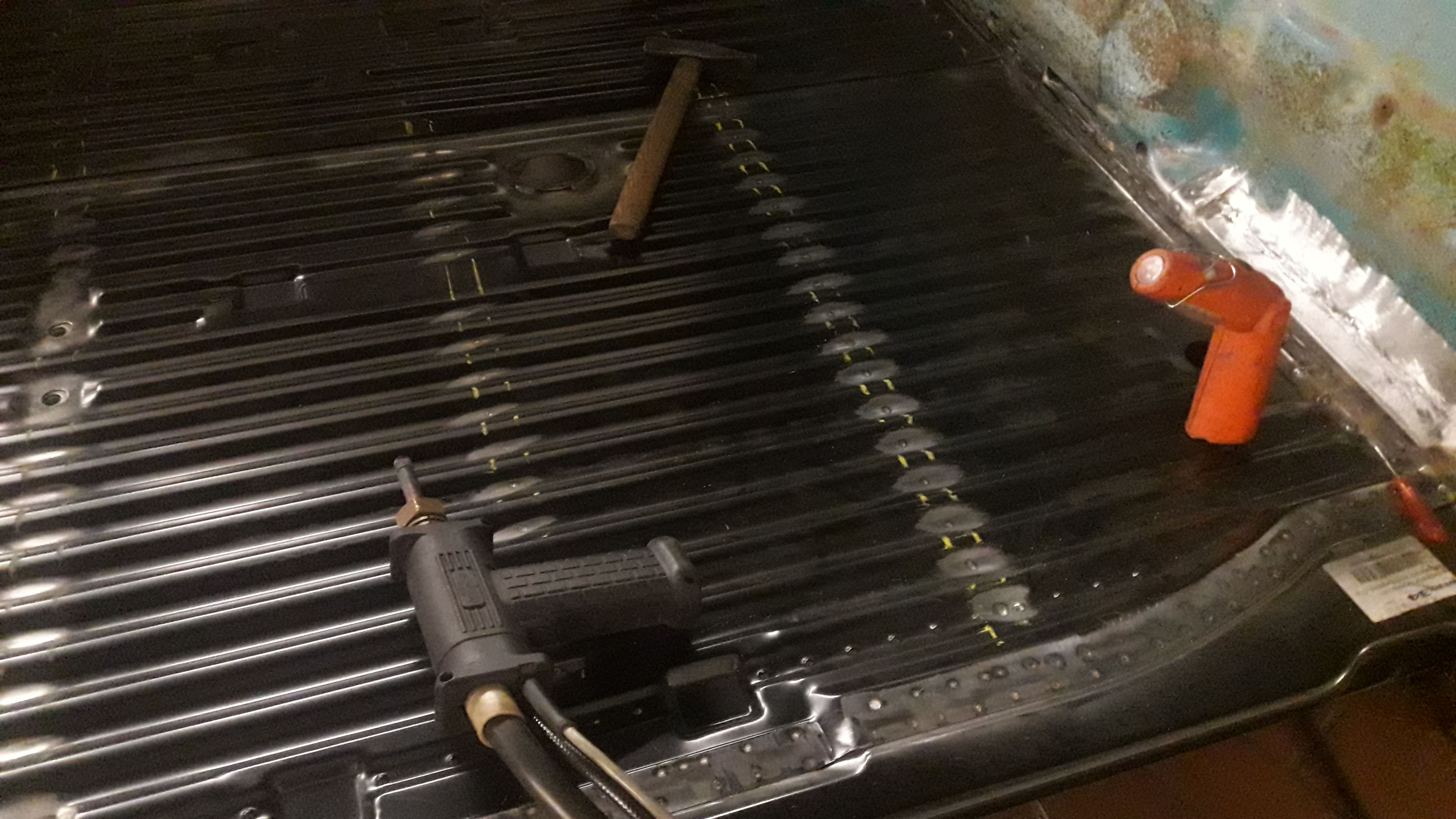

Nach einer kleineren Pause ging`s dann rechts weiter.
Rost war immer noch genügend da. Leider
Es mussten auch einige Querträger ersetzt werden, die Wagenheberaufnahmen waren auch nur noch im Brösel Zustand vorhanden.
Wo ich dann damit fertig war wurde erst mal ein Kaba geöffnet zur Feier des dreiviertel fertig Bus
