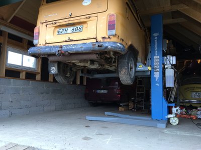

habe mir vor einigen Jahren die "Einsäule" von Twin-Busch zugelegt. Bin damit sehr zufrieden. Was ich genial finde ist, dass sie mobil ist und sogar mit leicht angehobenem Fahrzeug auf der Bühne noch von einer Person bewegt werden kann. Dadurch kann ich die Fahrzeuge in meiner Werkstatt quer stellen (Innenbreite 6 m), was mir mehr Platz verschafft. Außerdem kann man laufende Projekte auf der Bühne hin und her schieben, wenn man mal zwischendrin etwas anderes in der Werkstatt machen will. Von mir klare Kaufempfehlung!
/Ronald
PS: Habe mehrfach bei neueren Fahrzeugen den Auspuff auf der Bühne gemacht - kein Problem. Auch meinen T4 California, mit Leergewicht von weit über 2t, bekomme ich mit der Bühne ohne Probleme bis auf max. Arbeitshöhe. Beim T4 stelle ich dann aber immer noch zwei extra Stützen darunter, fühlt sich besser an.
Für mich einzige Einschränkung sind ältere 911-er (vor 996). Da sind die Auflagepunkte einfach Käse.
Das Klicken beim Anheben verschwindet, wenn man den Hebel der Sperre anhebt. Mache ich immer so, weil das Klicken ein echt ätzendes Geräusch ist.

Hier mal ein älteres Foto von meinem Clipper auf der Einsäule...
