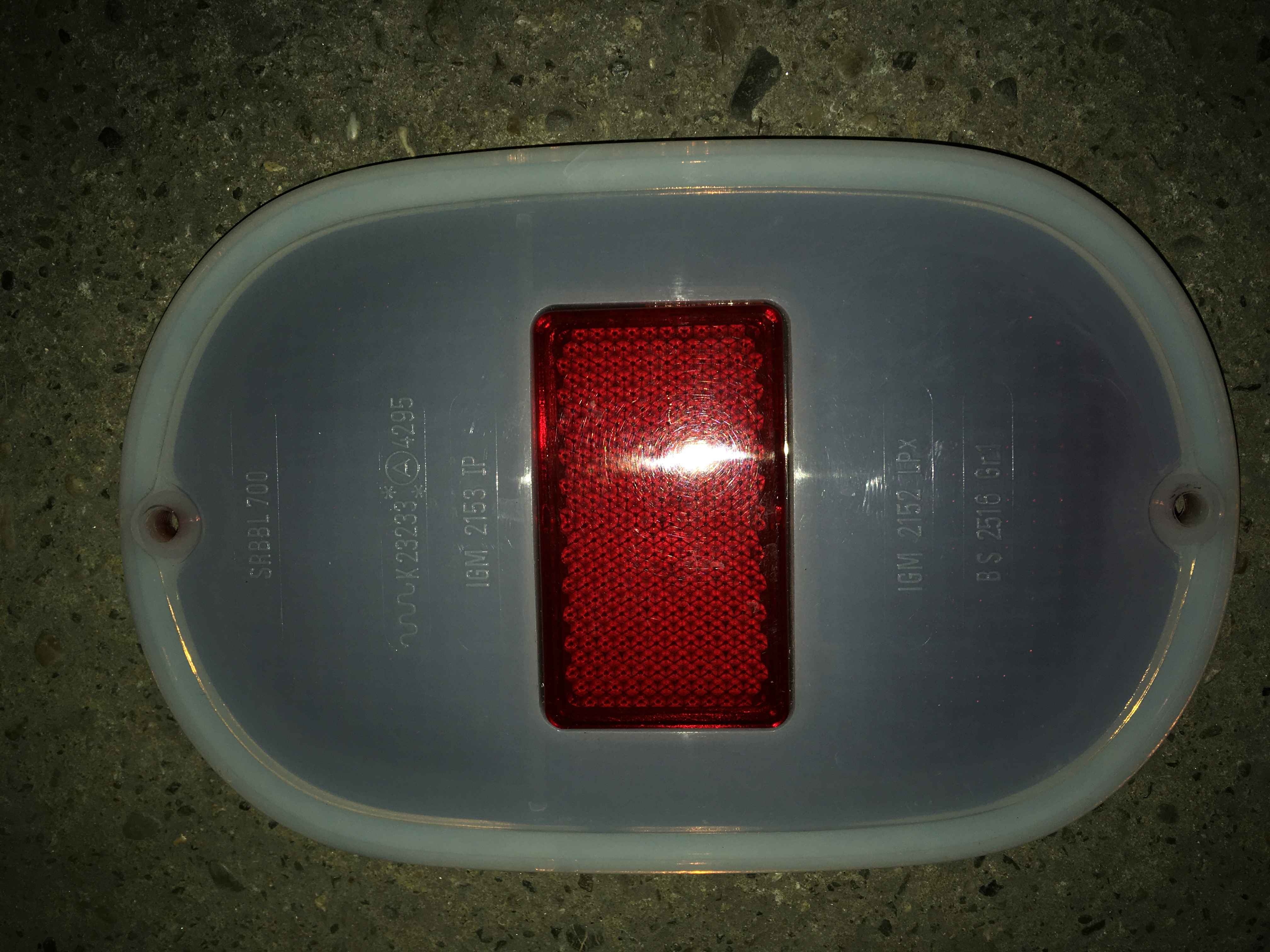

Mein neuer ist ein 69er Kastenwagen aus Rom. Der Italiener hat zwar viel Sonne gesehen, aber das Linke Rücklicht (2-Kammer Rot/Rot) ist nicht ausgeblichen, es ist wirklich weiß außen bis auf den Reflektor. Innen ist es aber Rot, leuchtet dadurch auch Rot-Milchig.
Was ist das, warum ist das so?
Kann das weg oder ist das Kunst?
Mein TÜV-Mann kannte das auchnicht und meinte das das umgerüstet werden muss auf komplett Rot. (Zähneknirschend aber bis 69 ist das erlaubt)

Das sind doch Kappen über einem normalen ganz roten Rücklicht, oder? Sieht zumindest so aus.
Zulässig? Wohl kaum...

Nein, das ist keine Kappe. Es ist fest verbunden (angegossen) auf dem roten Glas. Man kann es auchnicht trennen.

die milchige Verfärbung des Kunststoffes hatte ich auch mal bei Repro-Rücklichtgläsern. Ich hab jetzt wieder Hella drin. Ich hab die beiden Kunstwerke damals entsorgt

Das ist ja das was mich wundert: Warum ist eines Verfärbt und das andere garnicht? Komisch-Komisch, kommt aber wohl in die Kunst-Kiste.

ähh... und mit zwei unterschiedlichen Rücklichtern bist du zum TÜV?
Kein wunder, dass der gemeckert hat.
Fotografiere mal das andere Rücklicht, das wird entweder ein anderer (hochwertiger) Hersteller oder einfach neuer sein.
Warum das unterschiedliche verfärbt ist kann ich dir sagen. Das Glas wird aus verschiedenen Einzelteilen zusammengesetzt. Der Reflektor ist einfach aus einem anderen Kunststoff, der offenbar das UV Licht besser vertragen hat.

Kannst gleich sein lassen. Rückleuchten müssen gleichfarbig sein.Frank_Hopfner hat geschrieben: ↑20.05.2020 11:34Davon bin ich noch weit entfernt....Sgt. Pepper hat geschrieben: ↑20.05.2020 09:24 ähh... und mit zwei unterschiedlichen Rücklichtern bist du zum TÜV?Ich habe es noch nicht probiert.
Gruß, Niko
StVZO §49
Gruß Jan(4) Sind lichttechnische Einrichtungen gleicher Art paarweise angebracht, so müssen sie in gleicher Höhe über der Fahrbahn und symmetrisch zur Längsmittelebene des Fahrzeugs angebracht sein (bestimmt durch die äußere geometrische Form und nicht durch den Rand ihrer leuchtenden Fläche), ausgenommen bei Fahrzeugen mit unsymmetrischer äußerer Form und bei Krafträdern mit Beiwagen. Sie müssen gleichfarbig sein, gleich stark und – mit Ausnahme der Parkleuchten und der Fahrtrichtungsanzeiger – gleichzeitig leuchten. Die Vorschriften über die Anbringungshöhe der lichttechnischen Einrichtungen über der Fahrbahn gelten für das unbeladene Fahrzeug.
