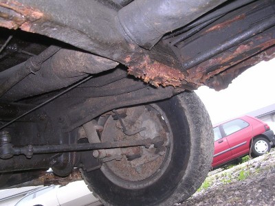

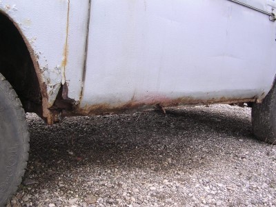

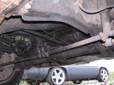

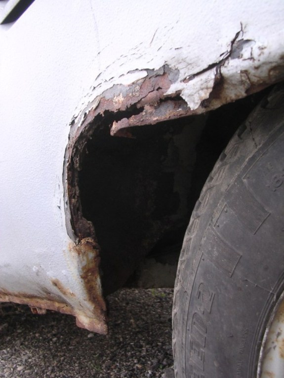

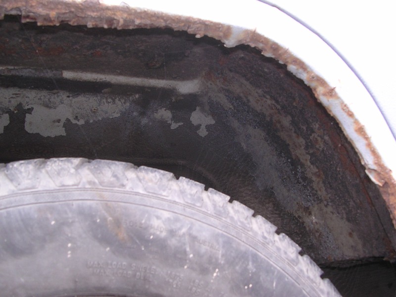

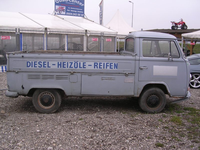

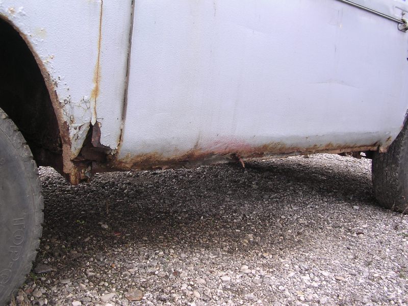

hab mir heute eine T2a pritsche angeschaut.
ist ziemlich schlimm beinander.
könnt ihr euch mal die bilder anschauen und mir sagen was die noch wert ist bzw was sowas kosten darf?
restaurieren oder schlachten?

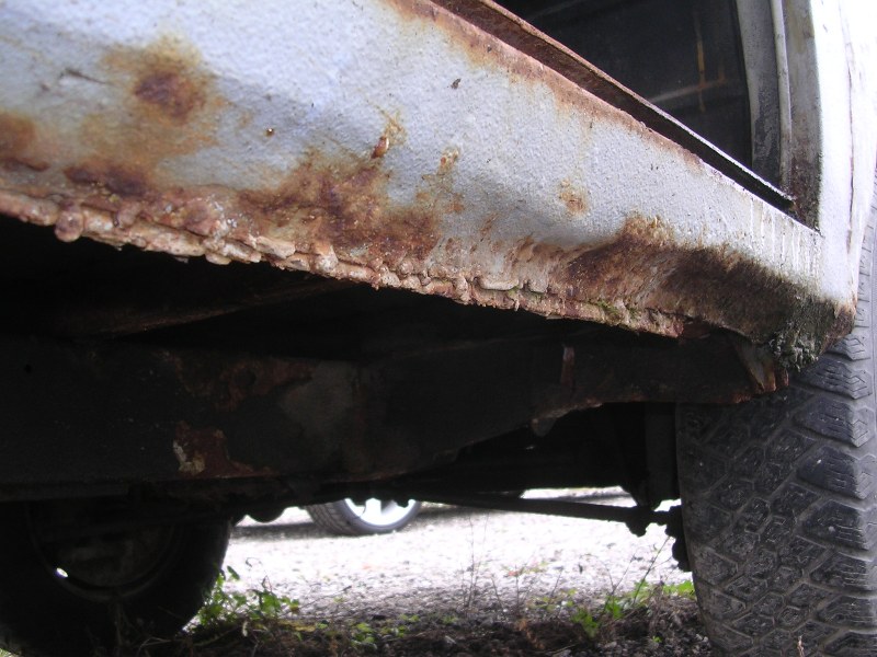

Ach ne, gibt es die noch? Vor fast 20 Jahren hat ein Kumpel ein Bild gemacht, als sie noch über einen Heizöltank auf der Pritsche verfügt hat. Zu finden ist das Bild in einem allgemeinen Buch über VW Nutzfahrzeuge.
Sagen wir mal so: Die unteren 20 cn komplett inkl. Innenschweller, Außenschweller, Wagenheberaufnahmen, ...

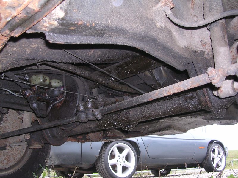

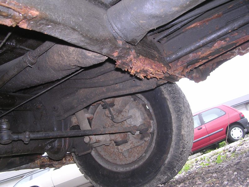

aps hat geschrieben:Sagen wir mal so: Die unteren 20 cn komplett inkl. Innenschweller, Außenschweller, Wagenheberaufnahmen, ...
Also Standardprogramm :mrgreen:
wenn Hinterachsrohr und der Hilfsrahmen unten noch i.O. ist, ist sie zu schade zum Schlachten, finde ich.

Sieht nach sehr viel Arbeit aus, oder wie Peter sagt: Standardprogramm. Ich finde das eine Pritsche immer erhaltungswert ist. :!:
Handel einen günstigen Preis raus (viel ist sie nicht mehr Wert) und bedenke was alles auf dich zukommt. Aber das weißt du ja...

Plan B:

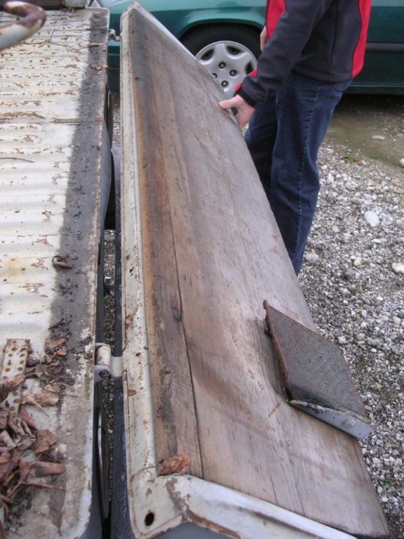

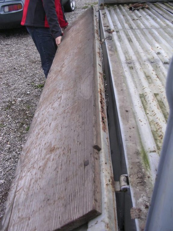

verklopp die Bordwände für ein Vielfaches dieses Preises und trete den Rest in die Tonne. 8)

Clemens hat es auf den Punkt gebracht.
Außerdem findest Du keine Pritschenecken mehr für hinten. Und wenn, dann sind irre teuer.

Es gehen zur Not auch die Ecken vom Bus. Aber die Bracken kosten richtig langes Geld. Und eine gute Tresorklappe zu finden wird wohl auch nicht einfach. Vom Geld rede ich gar nicht erst.

T2Bulli hat geschrieben:Handel einen günstigen Preis raus (viel ist sie nicht mehr Wert)...
und was ist di wert?
in diesem zustand!
1000euro, 2000euro, ????
bensch

Rüdiger*289 hat geschrieben:Es gehen zur Not auch die Ecken vom Bus.
??? Da mußt Du aber ordentlich dengeln, um die runden Ecken eckig zu bekommen. Die sind vollkommen anders als die vom Bus!
Wert der Pritsche, Motor läuft, 500.
