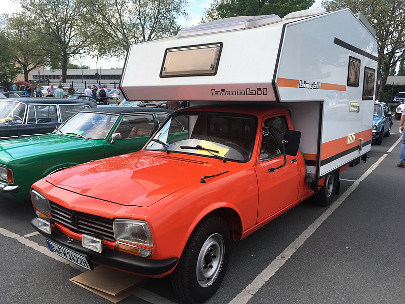

BTW: hier ein altes bimobil (absetzbare Kabine) auf Peugeot-504-Basis:
