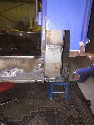

Hallo zusammen.
Ich bin momentan an den holmen am heck dran.
Hab sie eingesetzt und jetzt kommen die fragen.
Dar es schon etwas her ist wo ich das raus getrennt habe.
Also da fehlt mir die stehende Kante vom holm der neuen Ecke.Die nachher eigendlich vom heck abschluss Blech verbunden wird
Konnt ihr mir vielleicht mit Bildern und Aufbau helfen ?

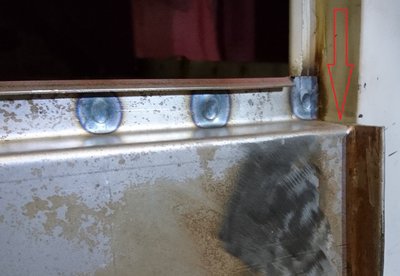

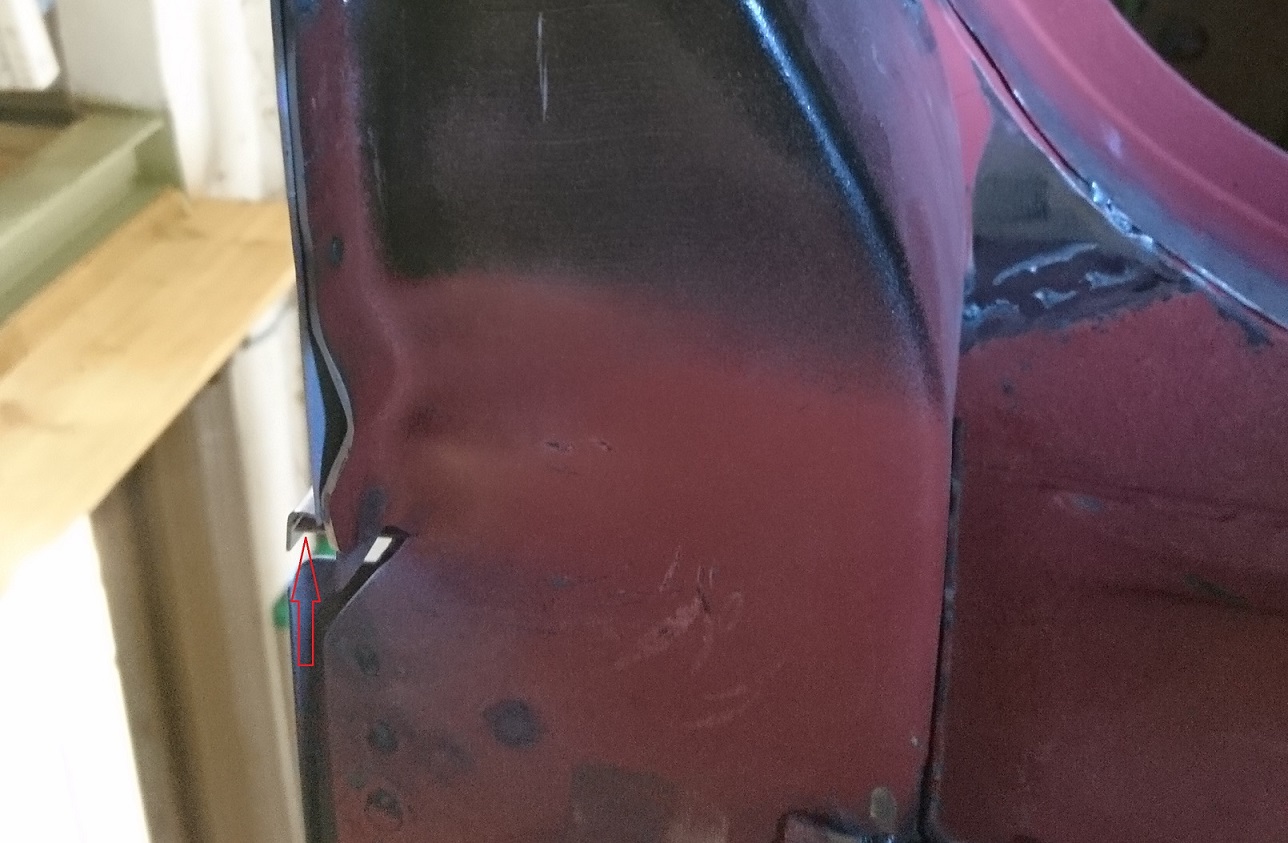

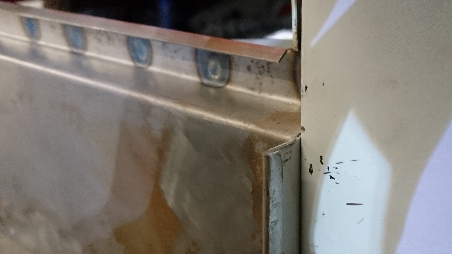

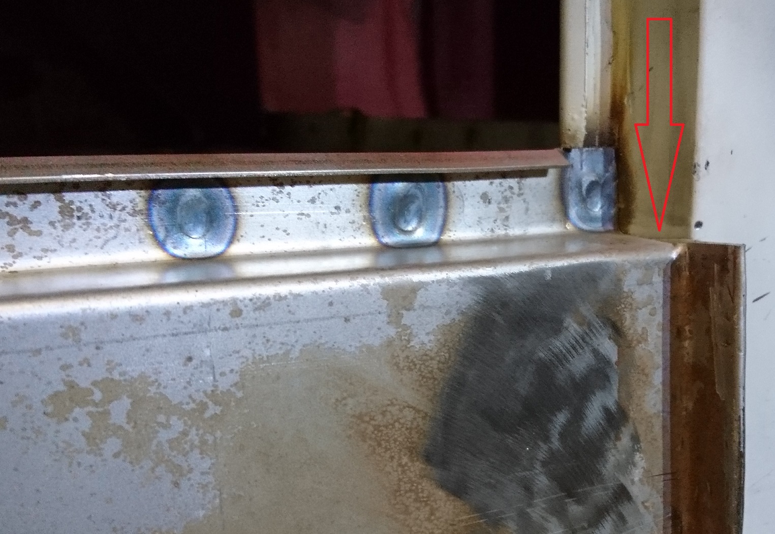

Ja Du musst einfach ein rechteckickes Blech an die Ecke ansetzen. Ein Bild von dem Stehblech habe ich leider nicht direkt gemacht. Aber ein paar andere wo man es erkennt.
Hier siehst Du das Stehblech, bevor ich den Ansatz des Heckabschlussbeches darum gefalzt habe. .
Hier ist die Ecke bereits gefalzt. Man erkennt aber das Stehblech zwischen Ecke und Heckabschlussblech. .
Von der Seite aus sieht man das Stehblech noch etwas raus gucken. Da wo der rote Pfeil hin zeigt, kommt noch eine Schweißnaht in die Ecke des Sichtbereiches. (Nervenkitzel beim schweißen)
