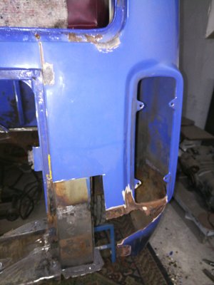

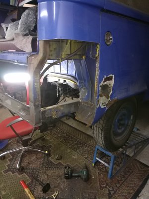

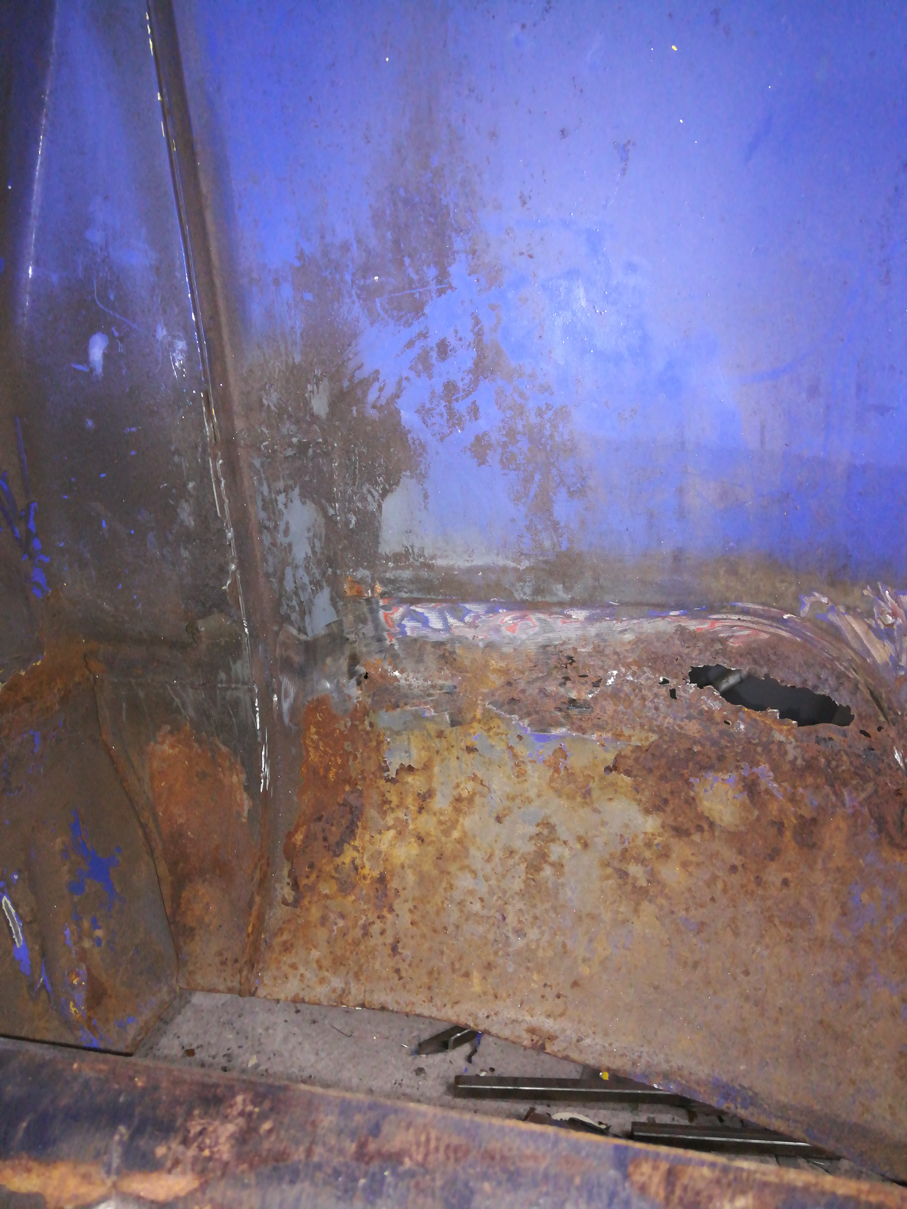

Hi Leute ich beschäftige mich gerade damit ob ich meine halben Ecken komplett rein mache oder nicht.
Meine alten Ecken sind bereits mehrfach repariert worden und auch nicht schön.
Habe auch rost hinter der Klappen Dichtung .
Bin ihrgendwie noch nicht bereit die alte raus zu schneiden.
Oder hat hier noch jemand Ecken bis zur halben Lampe ?
Gruß Ralf
Danke schonmal für eure Tipps
Gruß Ralf

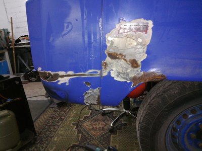

Hallo Ralf,
ich an deiner Stelle würde erst einmal das ganze Spachtelzeugs bis aufs blanke Blech entfernen. Dann siehst du besser was Sache ist.
Da deine Seitenwand auch schonmal überlebt wurde, kannst du die Seite auch erst mal sauber machen. Mit diesen Blechen die bis zur Hälfte des Rücklichts gehen ist dir nicht geholfen. Die sind einfach nur Müll. Hab erst letztens 2 in Container gehauen.
Kauf dir das Blech das bis zur Wulst geht und du hast eine saubere Basis.
Grüße von der Blechfront
Andy
Andy

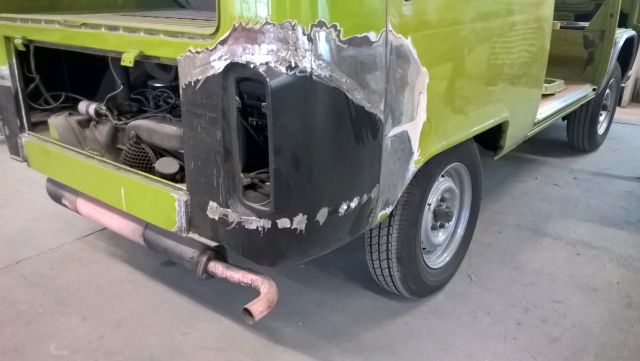

Bei mir sind zwei große Ecken verschweißt worden, da alles darunter faul war.

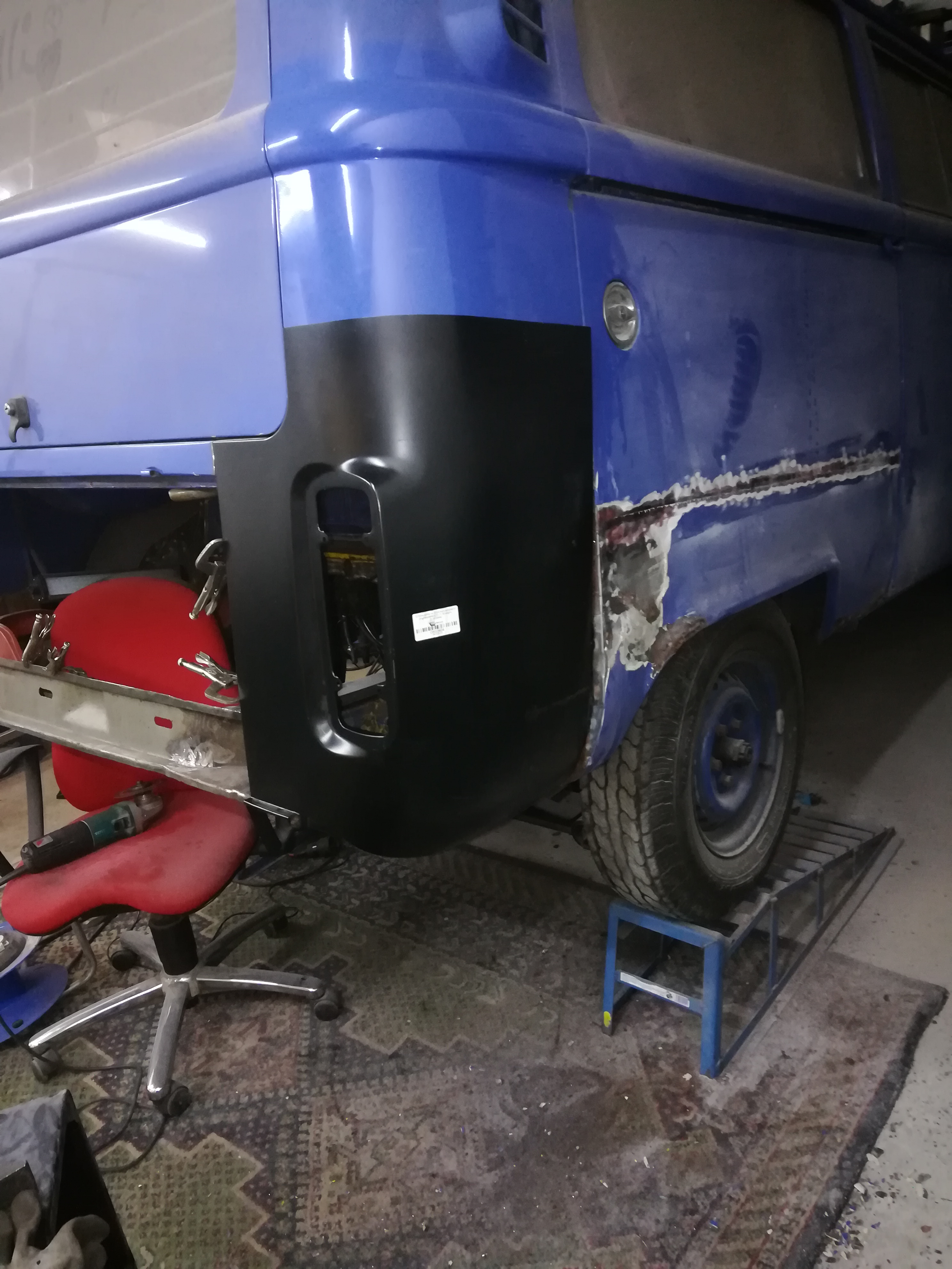

Re: Halbe Ecke zerschneiden ?
Ich muss @harttop-westy absolut recht geben
Wenn du ne top Qualität der Ecke hast mach’s komplett rein dann hast net noch nen schweißstoß irgendwo durch
Ja genau die ecke hab ich ! Nicht bis oben zur wulz.
Gruß Ralf
