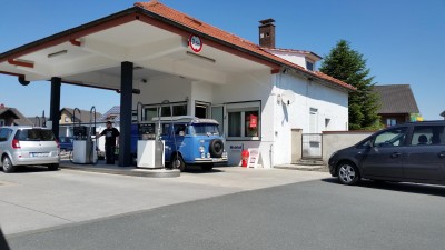

ich hab ihn heute auch mal wieder bewegt - damit hat er im Jahr 2015 schon 83 Kilometer gelaufen. Mal schaun ob ich bis zum Herbst einen Tank leer gefahren bekomme
Eine Schaden ist das...
Immerhin lief und läuft alles perfekt und im Benzintank hat auch nicht wirklich was gefehlt. Ich bekam mit dem Kanister nicht wirklich viel nachgelehrt so das ich davon ausgehe das die alten Schläuche etc. um den Tank soweit nicht inkontinent sind.
Morgen ist Sommeranfang
Gruß Bernd
Gruß Bernd

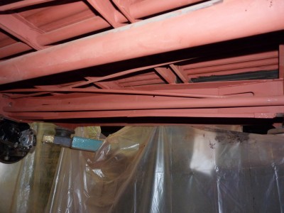

Heute am Unterboden weiter gemacht, viel entrostet und ein neues Rohr für die Elektrik verlegt

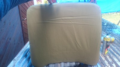

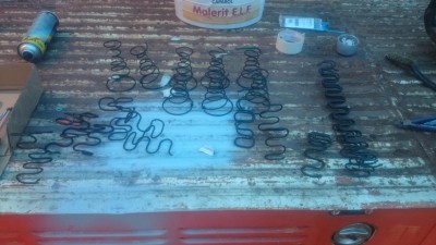

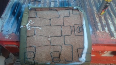

Hab noch keine Möglichkeit meine Kiste zuzerlegen(Halle), delhalb beschäftige ich mich unteranderem mit den Sitzen.
Gestern hab ich die Federn gebürstet, gereinigt, grundiert und Lackiert. Heute habe ich die Rückenlehne vom Fahrersitz bezugsfertig gemacht. Dafür habe ich eine Kokosmatte zurechtgeschnitten, um den Rahmen genäht, Polsterflies angebracht und einen Unterbezug genäht.
Kosten für den Sitz bisher ca 5€
Als nächstes muss das Sitzgestell gestrahlt, grundiert und lackiert werden und dann zusammen bauen.
