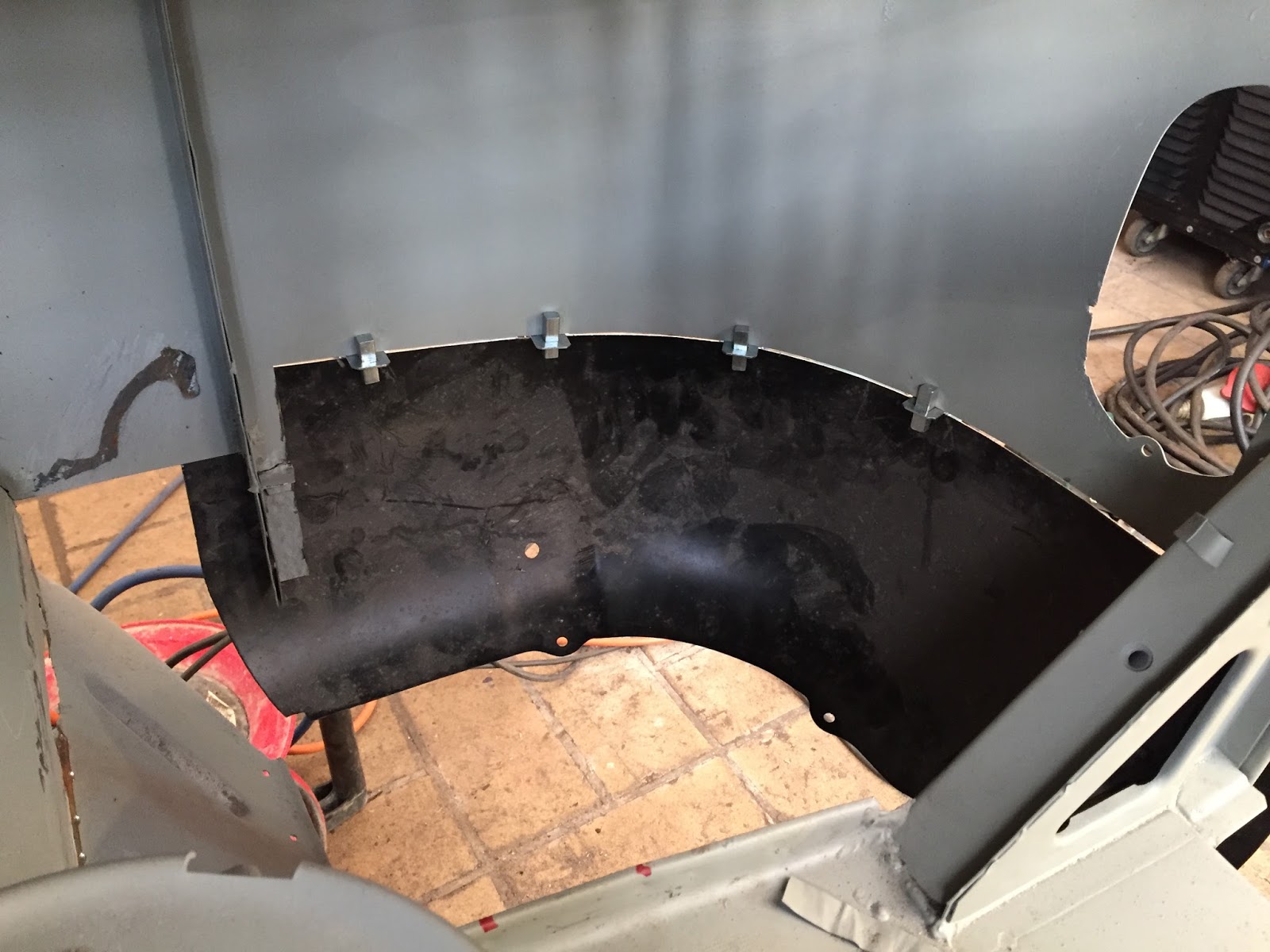

Beitrag von koyote007 » 30.12.2016 23:52
....am Blechkleid weiter rumgeschnitten :wink:
freu mich richtig das es endlich nach 4Jahren weitergeht
Ecke hinten rechts angepasst und Batterieboden entfernt..
gruß Heiko
