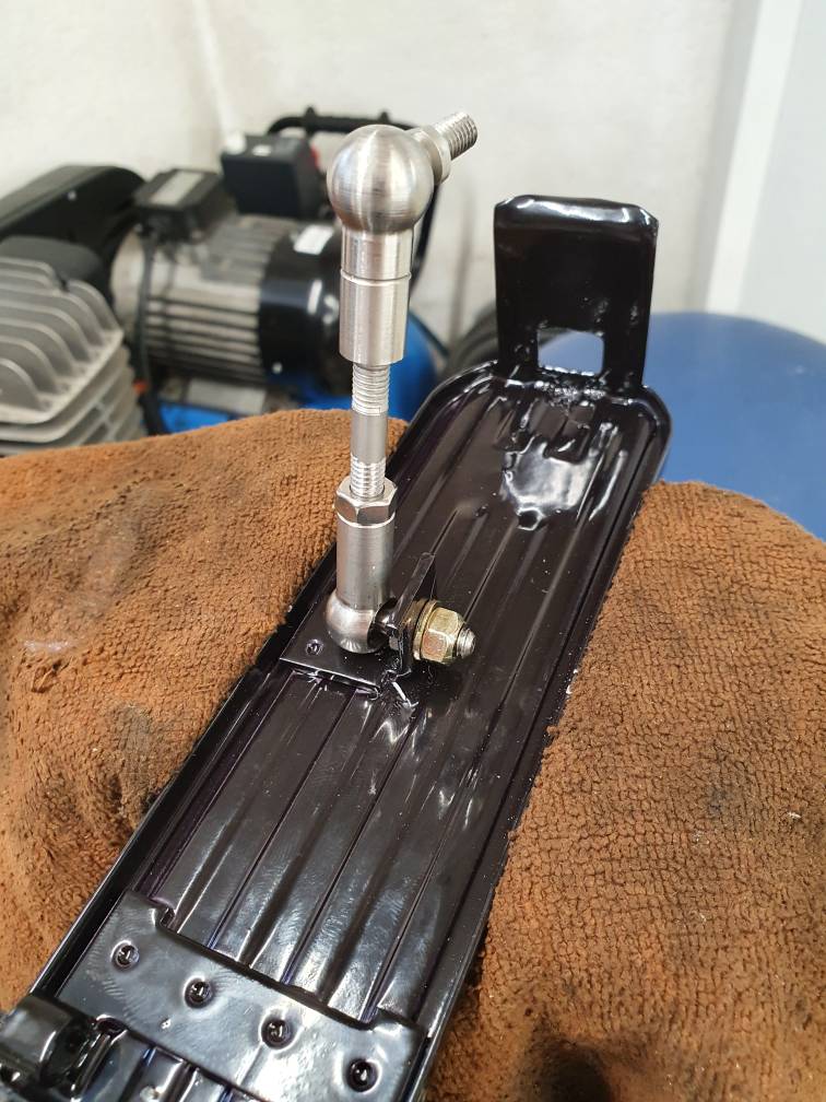

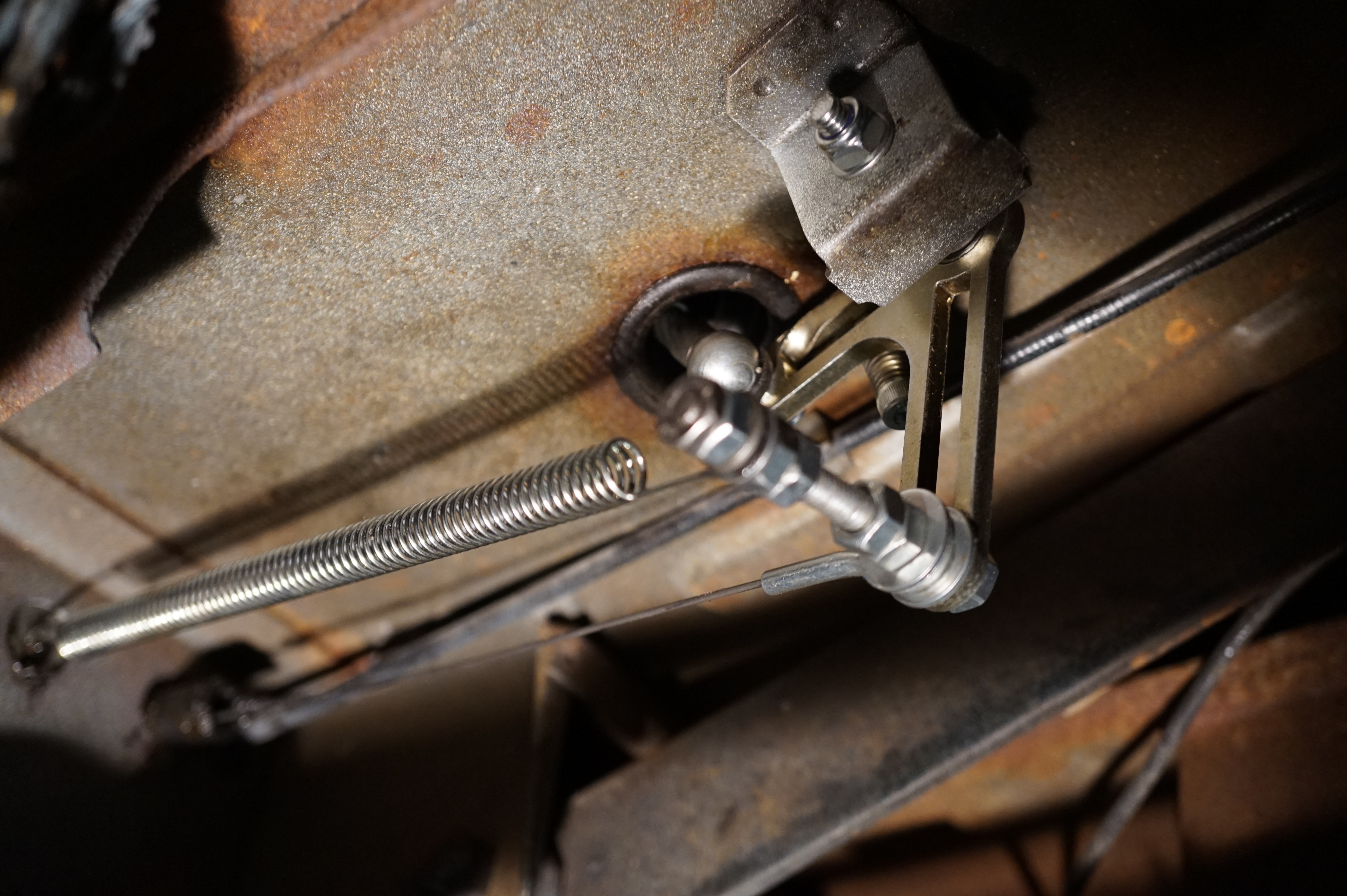

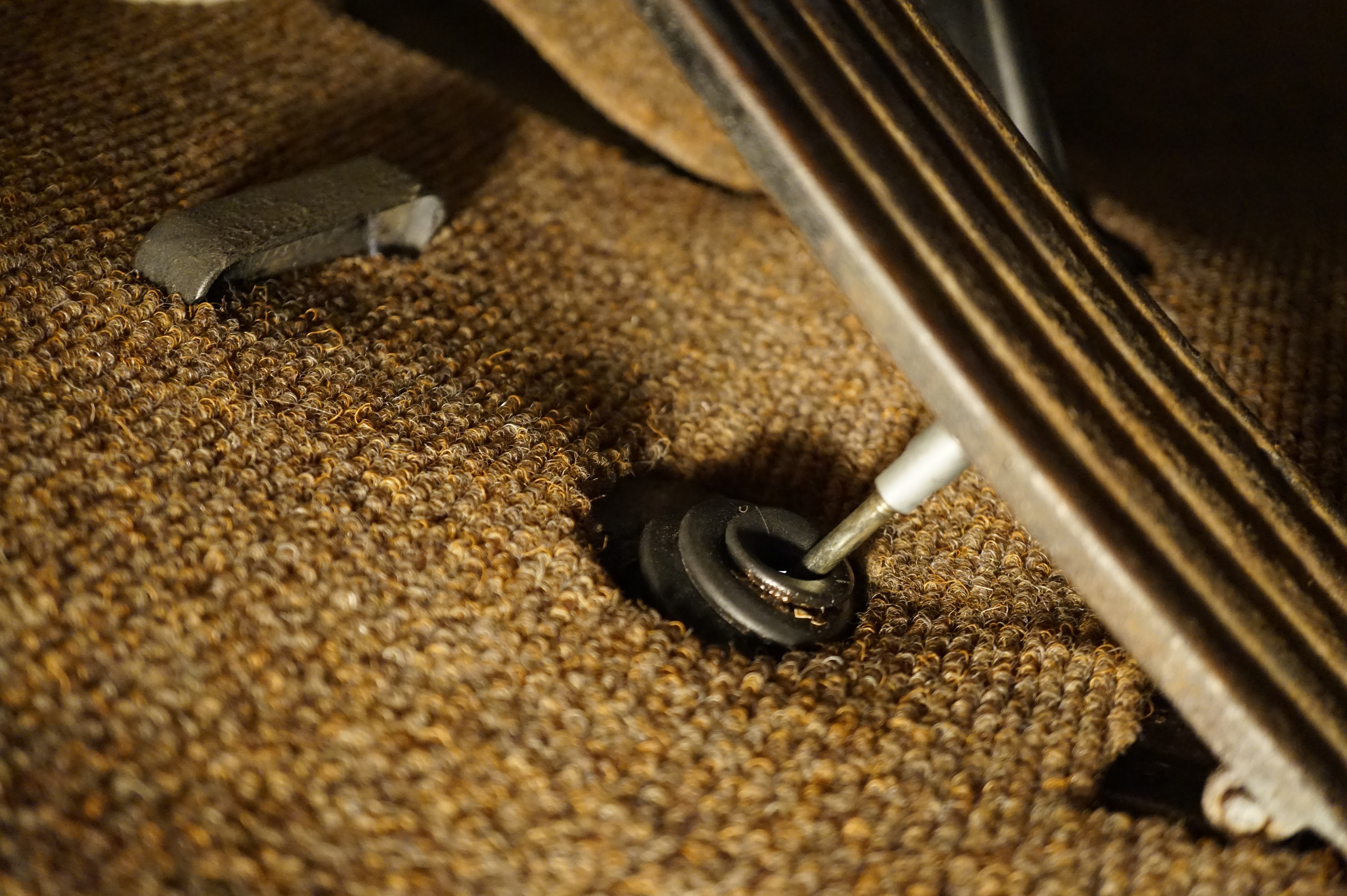

Gaszug-Upgrade-Kit montiert...

Frank_Hopfner hat geschrieben: 20.08.2020 14:47 Gaszug-Upgrade-Kit montiert...
Das Kit habe ich auch schon gesehen, und es wirkt irgendwie professioneller als das originale Gestänge. Letzteres hat jetzt aber 50 Jahre funktioniert.
Kannst du schon das sagen was es bringt? Warum umbauen wenn das andere geht?
Frank_Hopfner
Beiträge: 794
Registriert: 20.11.2012 19:59
Beitrag von Frank_Hopfner »
Das ist genau die Sache. Meins hat eben auch 50 Jahre funktioniert. Jetzt war es halt so das der Gaszug Hakelig, die Gelenke ausgeschlagen alles sehr "locker" war. Die Wellen waren eingelaufen und nun kann ich sehr "fein dosiert" und vorallem ohne hakeln und gleichmäßig Gas geben. Da liegen schon Welten dazwischen. Das hat aber natürlich auch mit einem neuen Gaszug und viel frischem Flutschi zu tun.
Ich hätte es nicht getan wenn ich nicht sowieso das Gelenk tauschen hätte müssen weil es wie oben erwähnt total eingelaufen und hakelig war. An der dünnsten Stelle waren nurnoch 2/3 der dicke vorhanden :D
So hab ich gleich ein Upgrade - ob es auch 50 Jahre hält weiss ich natürlich noch nicht.
Gruß, Niko

bulli71 hat geschrieben: 20.08.2020 14:54
Ich habe auch auf ButtysBits umgebaut und bin begeistert.
Seit 2014 ;)
https://stallarbeiten.blogspot.com/2018 ... chnik.html

Ich habe neulich einfach eine Gewindestange mit M6 Links- und Rechtsgewinde und entsprechenden Kugelgelenkköpfen am Gaspedal und dem original Umlenkhebel verbaut. Kostet fast nichts...
