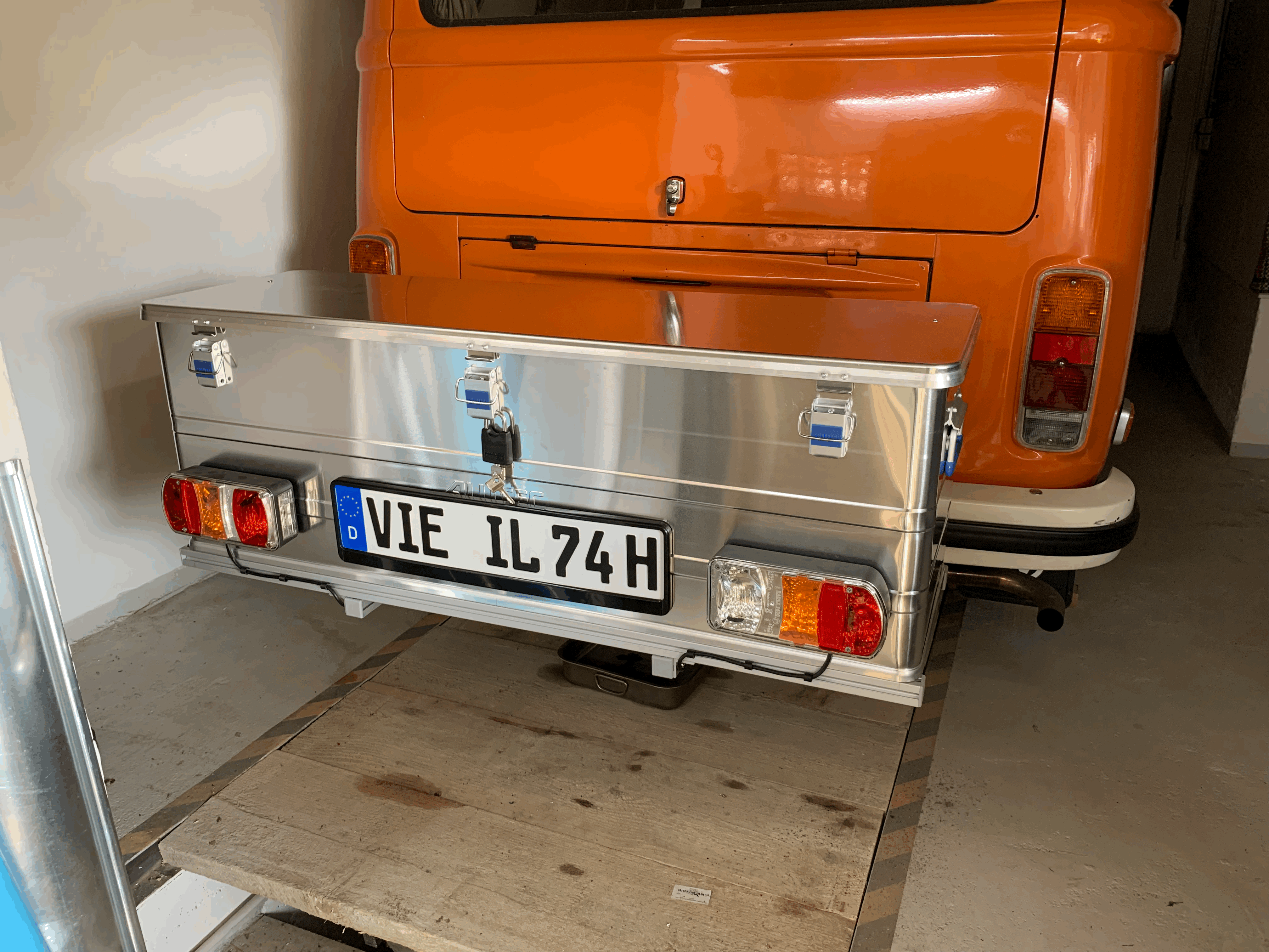

Hallo Zusammen,
da es jetzt mit der ganzen Familie (2 Erwachsene + 2 Kinder + Hund) in dem Bulli etwas eng wird, habe ich mich entschlossen meinen kleinen Heinemann Anhänger zu verkaufen und nur noch mit Ehefrau im Bulli zu verreisen.
Jetzt haben wir uns die Frage gestellt wie bekommen wir den unseren Mist so unter. Alleine ein paar Faltstühle nehmen ja auch ein wenig Platz weg. Man möchte ja auch nicht immer alles umräumen müssen.

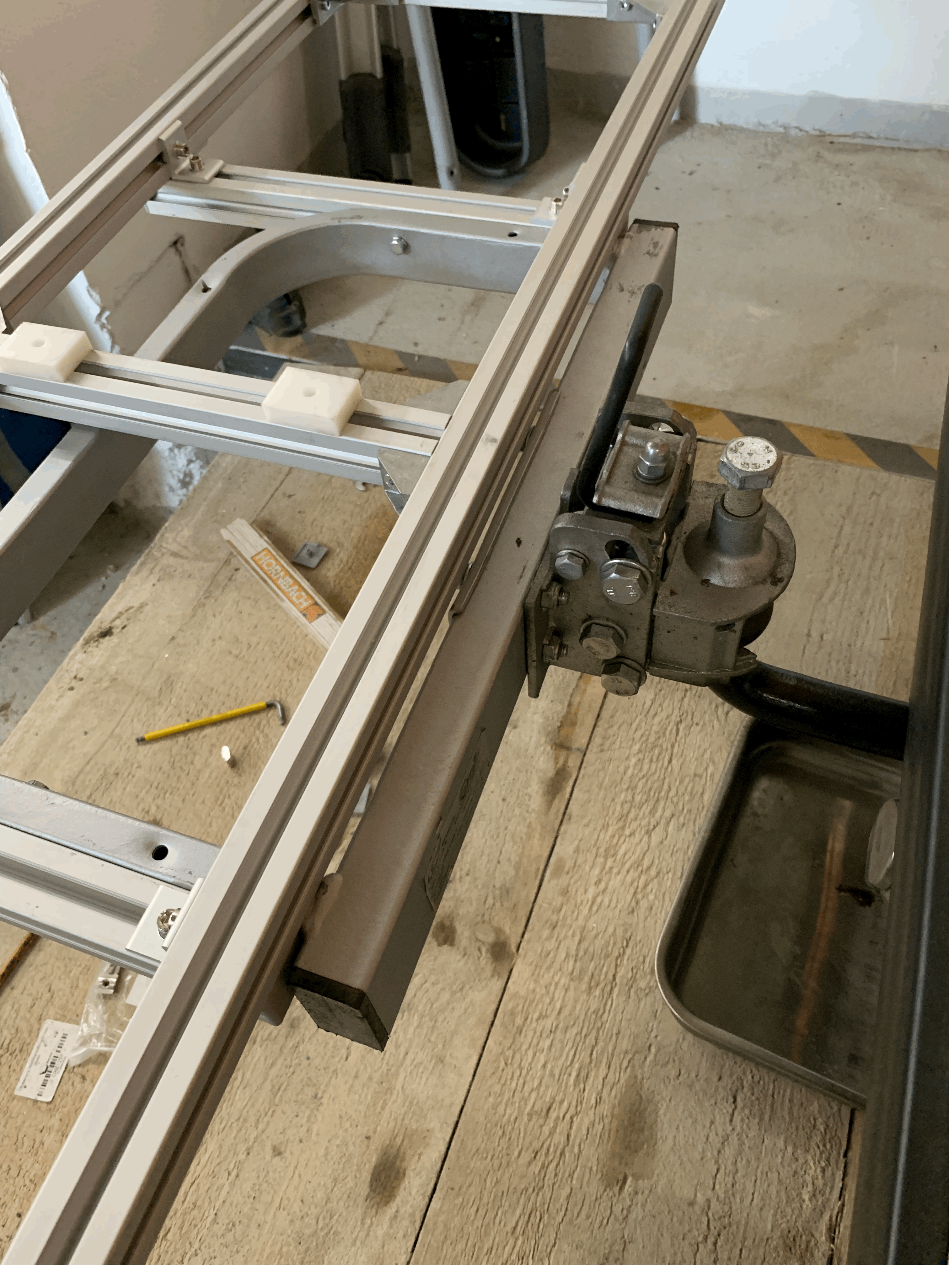

Kurzerhand ist mir die Idee eines Heckträgers oder einer Box für AHK gekommen.

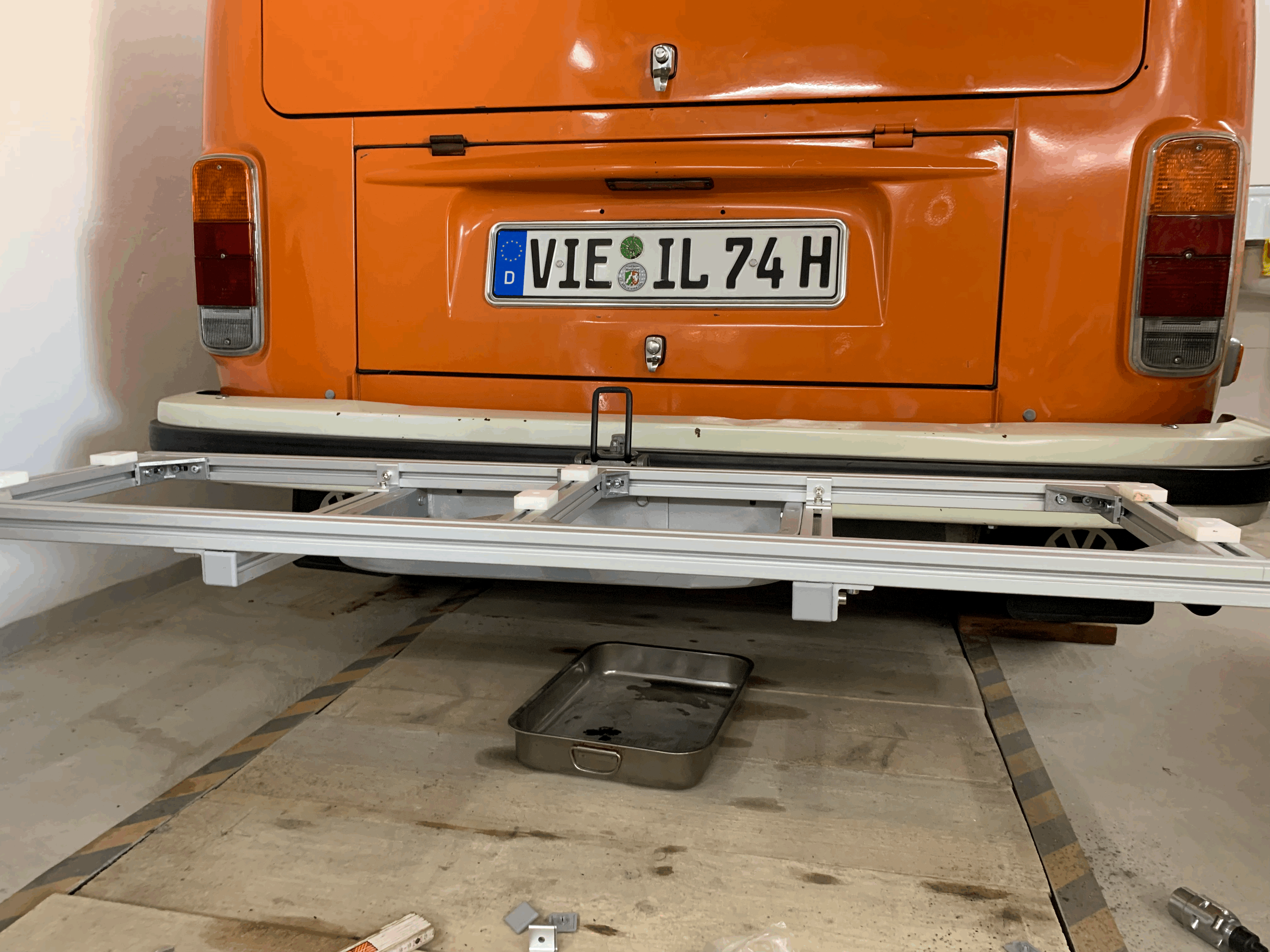

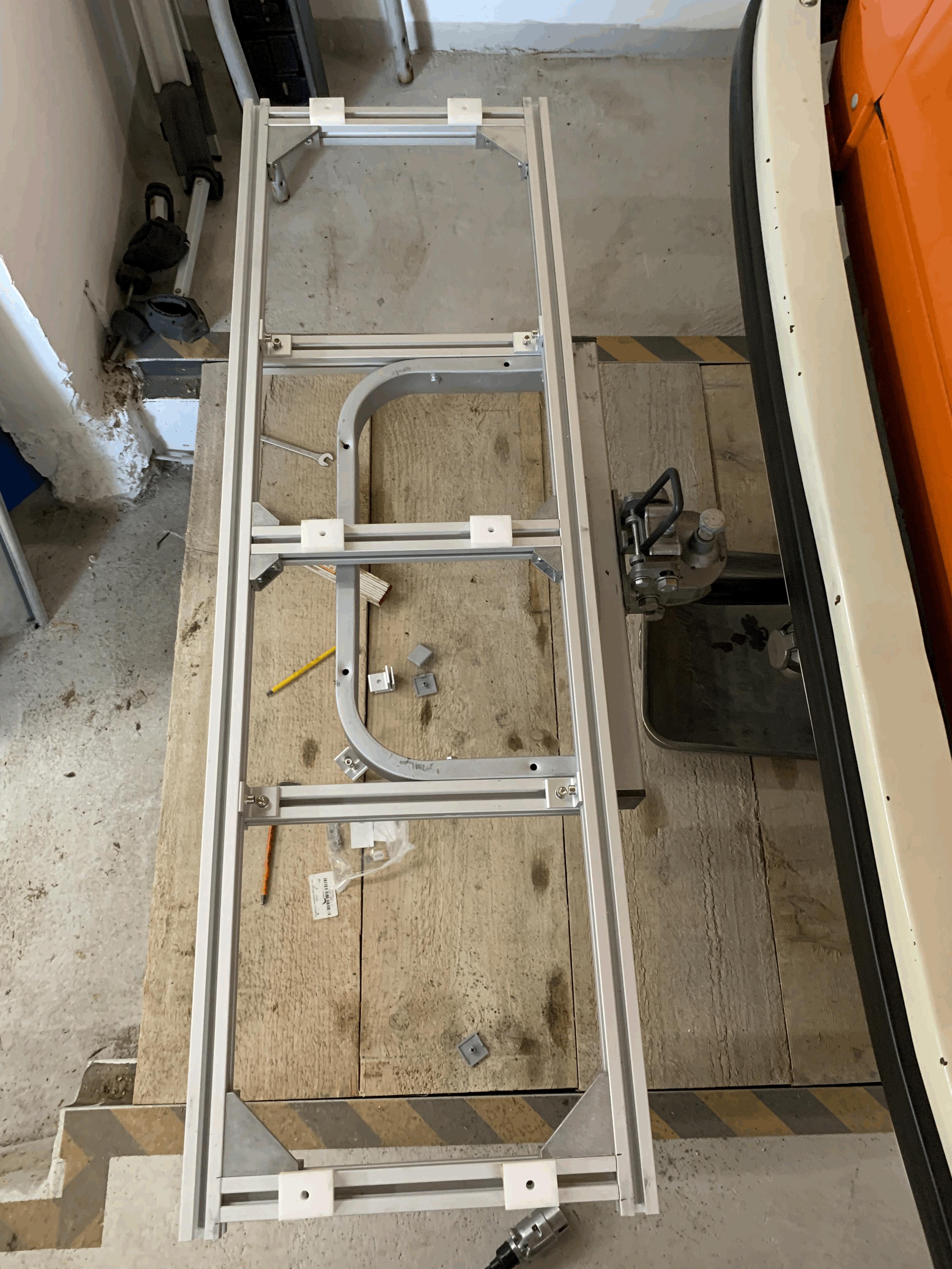

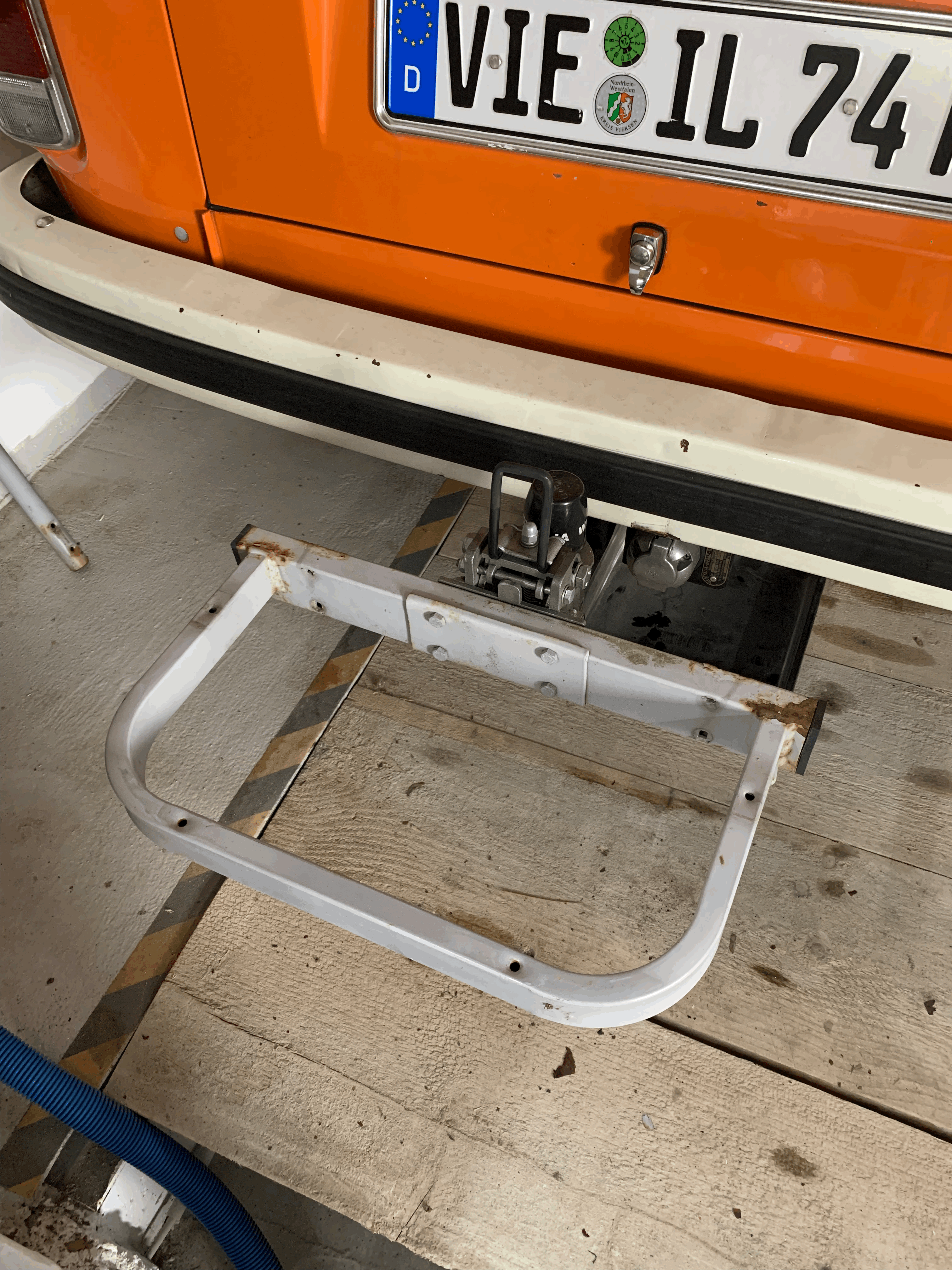

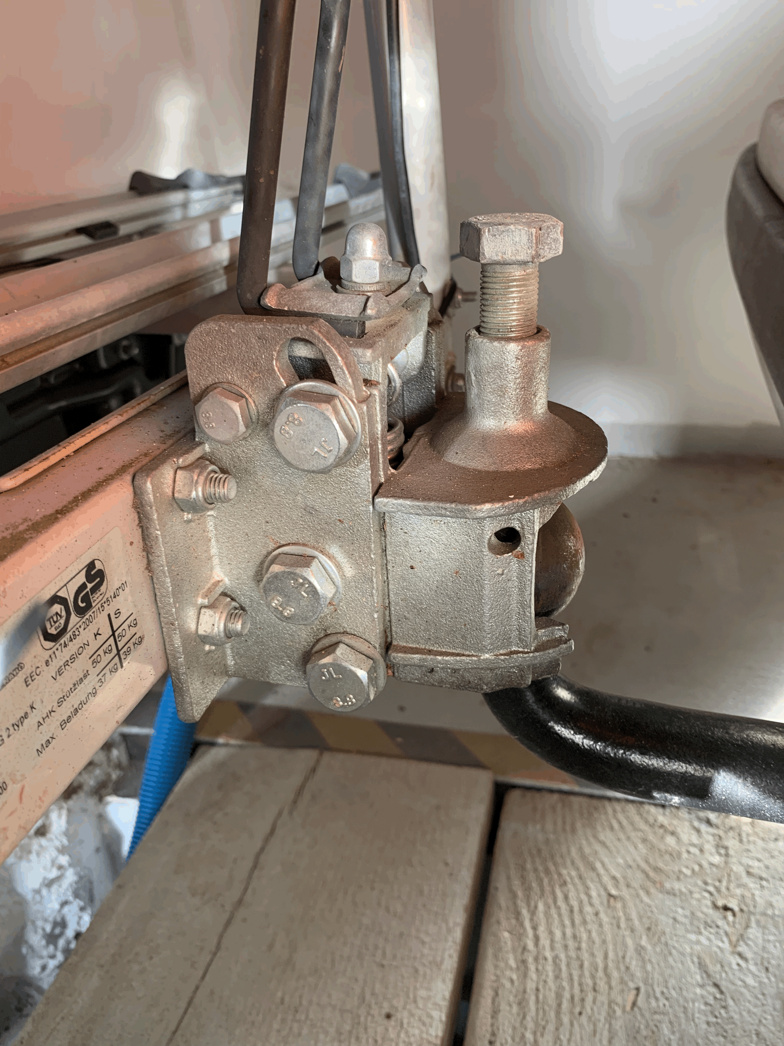

Also Kleinanzeigen gestöbert und für 25€ einen alten Fahrradträger für die AHK gekauft, welcher sogar noch albklappbar ist.

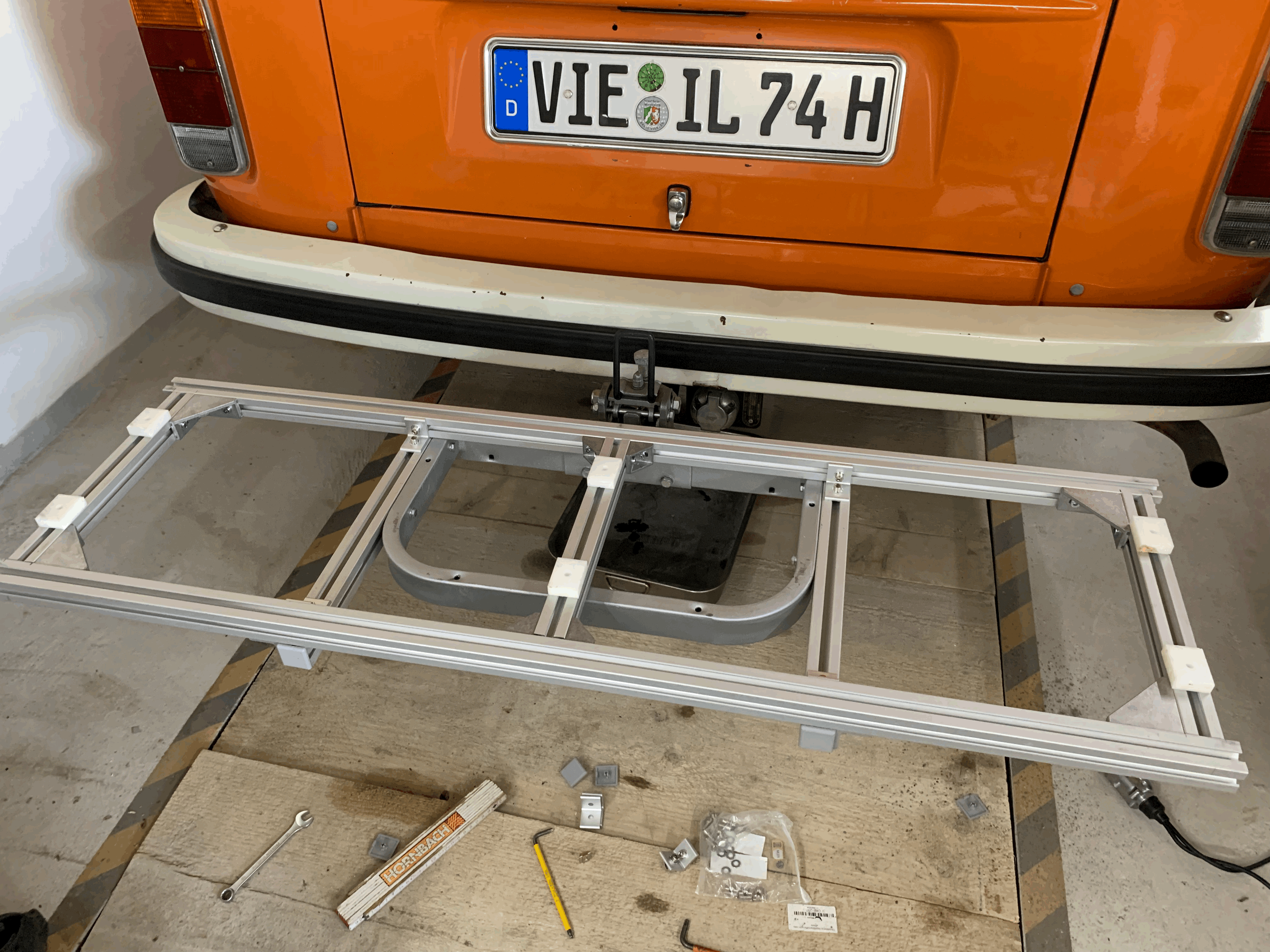

Alles abgeschraubt was man nicht benötigt und eine Unterkonstruktion aus Aluprofilen draufgeschraubt.
Jetzt noch eine vernünftige Box gesucht.
Was aus Kunststoff wollte ich nicht. Es sollte schon eine Alubox werden.

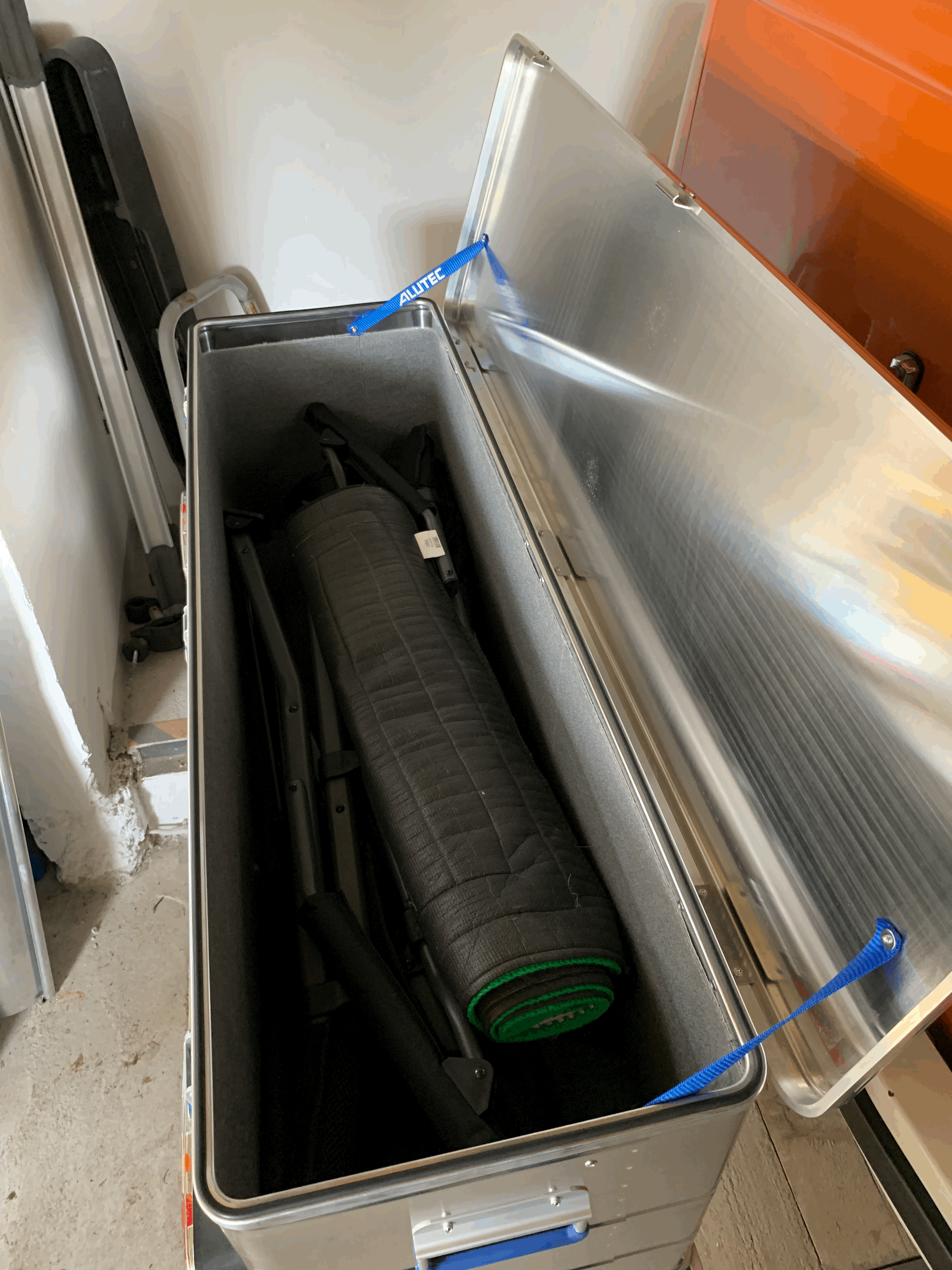

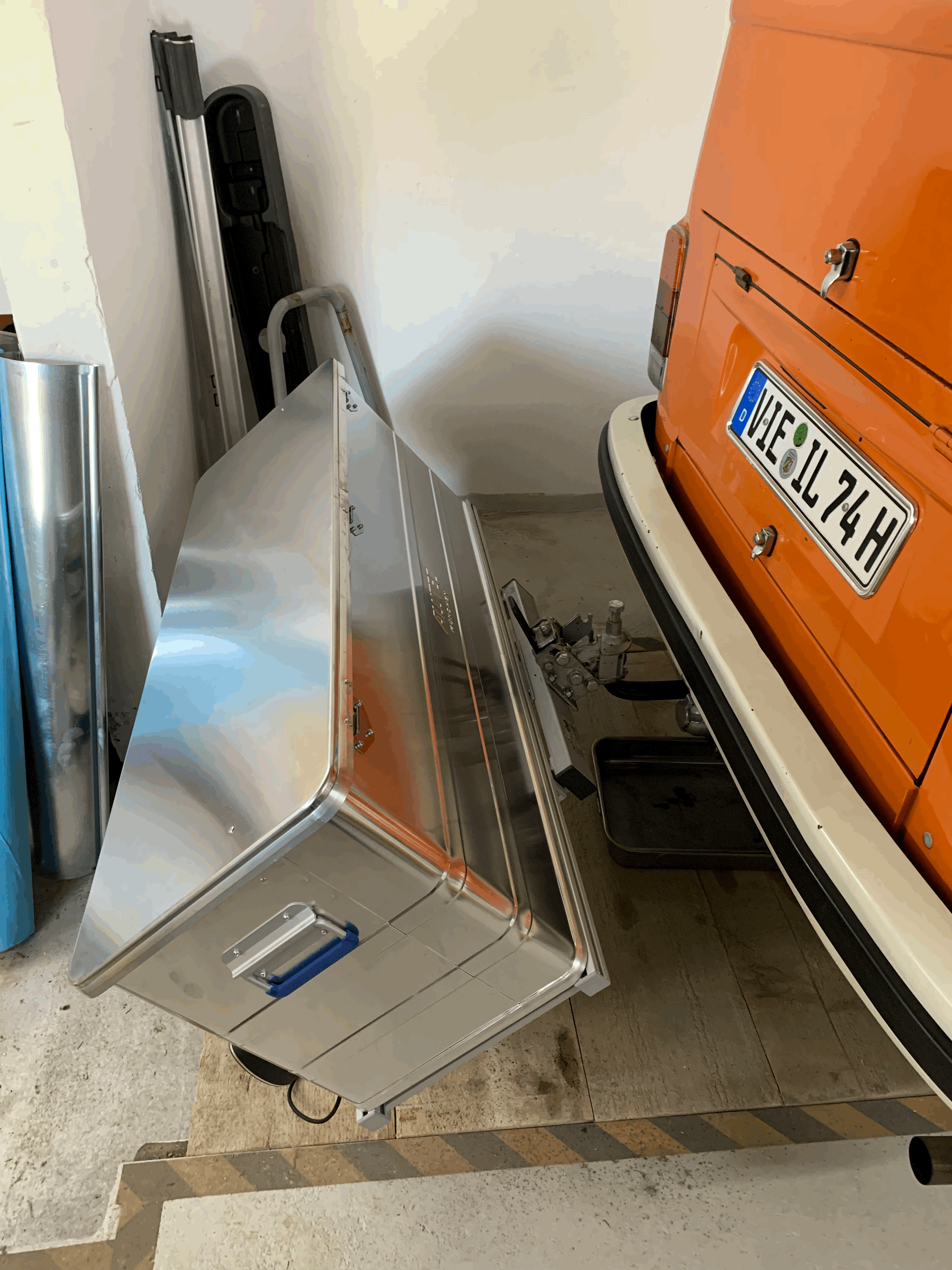

Hier bin bei Alutec fündig geworden und habe mir die COMFORT 153 Transportkiste, 1182 x 385 x 398 mm gegönnt.
Sie ist Staub und spritzwasserdicht, kann mit 50kg beladen werden und hat ein Leergewicht von 8,9kg.
Damit die Ladung in der Box nicht so am Alu scheuert habe ich die Box noch mit Nadelfilz ausgekleidet.
Alles komplett zusammen hat jetzt ein Leergewicht von 22kg. Somit kann ich bei meiner AHK noch 18kg zuladen.
Beide Klappstühle haben zusammen 7,5kg. Jetzt schauen wir mal was sonst noch alles in die Box kommt :D
Na wer hat sonst noch so etwas auf der Anhängerkupplung?
Gruß Ingo

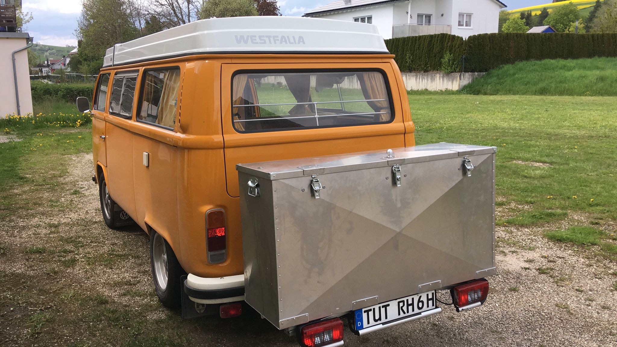

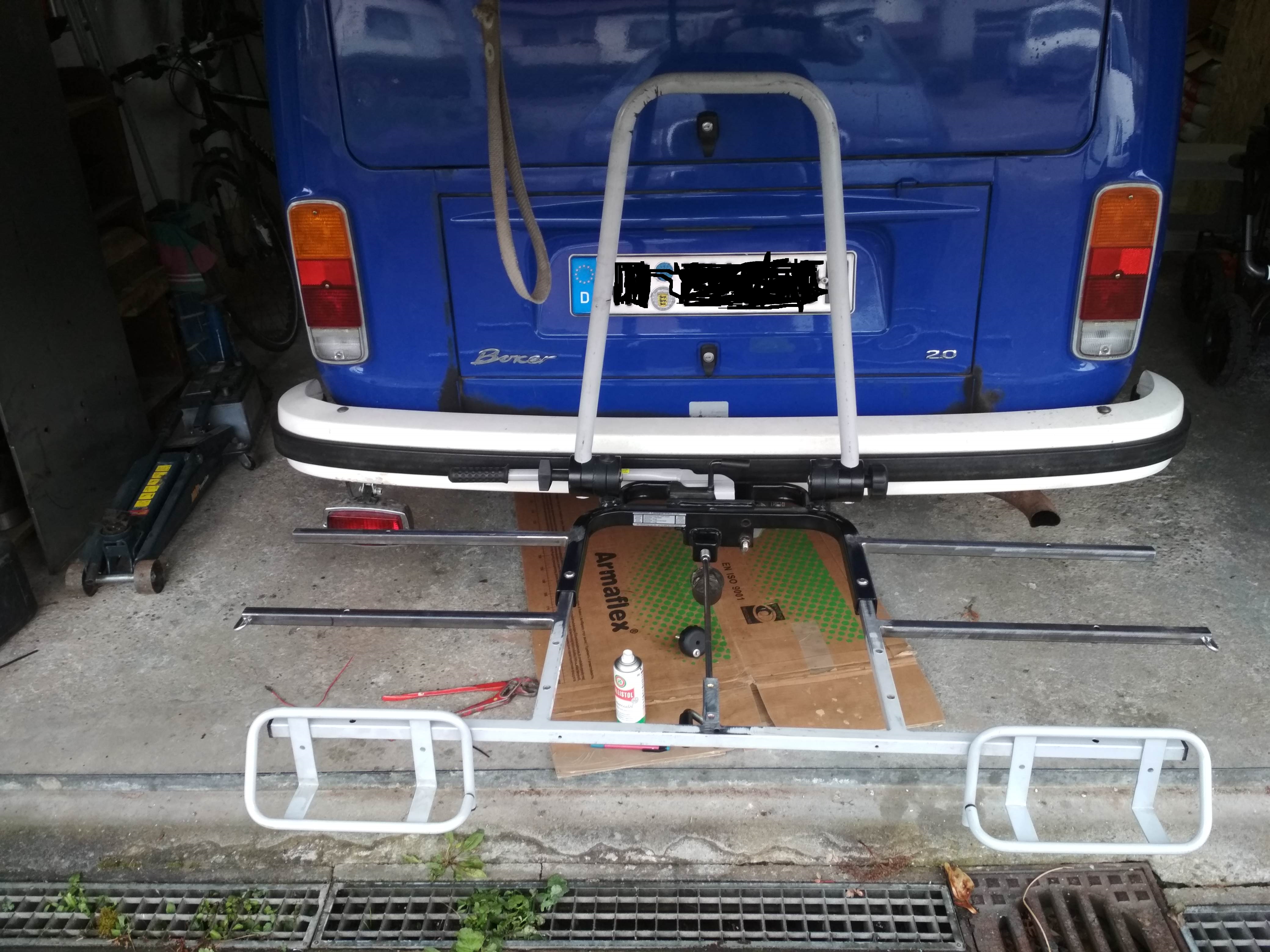

wir haben uns ein Luftkajak zugelegt. Das Boot mit Paddeln, Equipment und Campingmöbeln hat zwar locker im Kofferraum Platz, aber wenn „unten schlafen“ angesagt ist, muss zuerst das ganze Geraffel im Bus verteilt werden, einfach nervig :roll:
Über den Winter hab ich nach der Sichtung von geschätzt 1000 Aluboxen im Netz entnervt aufgegeben.
Die von mir benötigte Alubox gab es einfach nicht :(
Mit Hilfe eines befreundeten Blechners haben wir eine passende Box in 3h gekantet und vernietet, aus Gewichtsgründen aus 1mm Alublech.
Das Teil war dann trotz Bombierung insgesamt zu instabil.
Habe oben einen Rahmen aus vierkant Stahlrohr 15/15/2 eingenietet, unten den Boden partiell mit 3mm Alublech verstärkt, jetzt passt das.
Zuladung sind über 40 Kg, da bekomm ich alles legal verstaut :D

zum Paddeln brauch ich einiges an Equipment.
Außer dem Boot noch Paddel, Bootswagen, Steueranlage, Stemmbügel, Motor, Spritzdecken, Pumpe, Klamotten usw.
Das ganze Geraffel immer aus dem Keller zu hieven war mir zu umständlich und hat auch viel Platz im Keller gebraucht.
Alles Bootszeugs wird jetzt geschützt in der Box gelagert, und die steht in der Halle auf einem Wagen, das Teil bringt gefüllt 75kg auf die Waage. Ich muss sie halt schnell leer oder zumindest die schweren Teile raus räumen, damit sie sich zum anbauen gut händeln lässt, Träger und leere Box wiegen 35kg.
Die Box ist LBH 135x42x73cm.
Ich bin mit voller Box noch keine große Strecke gefahren, habe aber auf Kurzstrecke keine gravierende Änderung des Fahrverhaltens feststellen können, dürfte also mit meinem gemachten Fahrwerk (4cm tiefer, alle Lager neu, rote Konis) erträglich sein.
