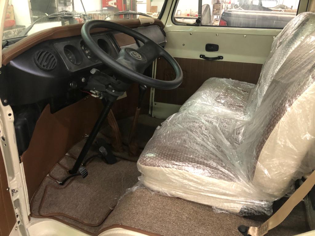

Erste Impressionen
Frankfurter und Gutachter haben Lack und Innenausbau positiv kommentiert und beide waren erstaunt von der Qualität im Vergleich zu anderen Brasilianern, die durch deren Hände gingen.
Leider war der verbaute Vergaser total verschlissen und hat geleckt ohne Ende. Das hätte nicht sein müssen. Auch Anlasser hat sich nicht gesund angehört und das Gaspedal hat sich angefühlt, wie eine gekochte Nudel. Hier sind also direkt die ersten zusätzlichen Kosten entstanden. Neuer Vergaser, Arbeit am Gaspedal. Sonst sah der echt schick aus.
