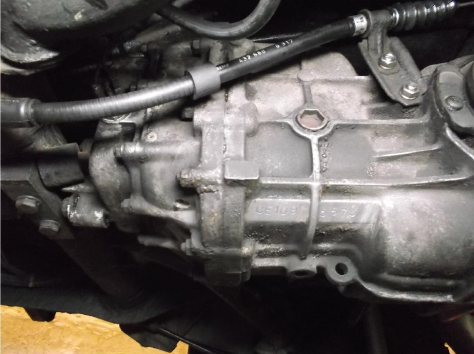

eben auf Kleinanzeigen gefunden: Jemand sucht Hilfe bei der Bestimmung eines T2-Getriebes - dafür wird sogar Geld ausgelobt!
Vielleicht kann dem Mann in Delmenhorst geholfen werden?

Hier das Bild, wo sich der KB befindet: ... anbei die Getriebekennzeichnungen aufgelistet:
http://www.michaelknappmann.de/bulli/mi ... triebe.htm

Re: Skurrile Suche nach Getriebe-Bezeichnung bei Bremen…
Kleine Kühlrippen, kurze Kupplungsglocke mit Ohren, kein Diff Sperre. Das ist ein CE, also 50 PS und damit (fast) nichts wert.
Schwarz lackiert, vermutlich Austauschgetriebe aufbereitet unter Verwendung eines neuen Gehäuses, daher ungestempelt.
Viele Grüße, Matthias
hab ihm mal geschrieben. Geld will ich aber nicht haben.
Ich denke auch, dass es sich um ein CE oder CU Getriebe handelt. 002 ist ja das vom frühen T2b.
Und wie Matthias schon geschrieben hat vermutlich ein Austauschteil. Die hatten leider eine eher zweifelhafte Qualität.
