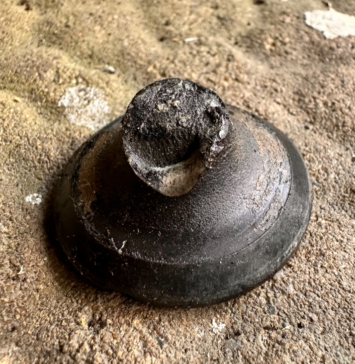

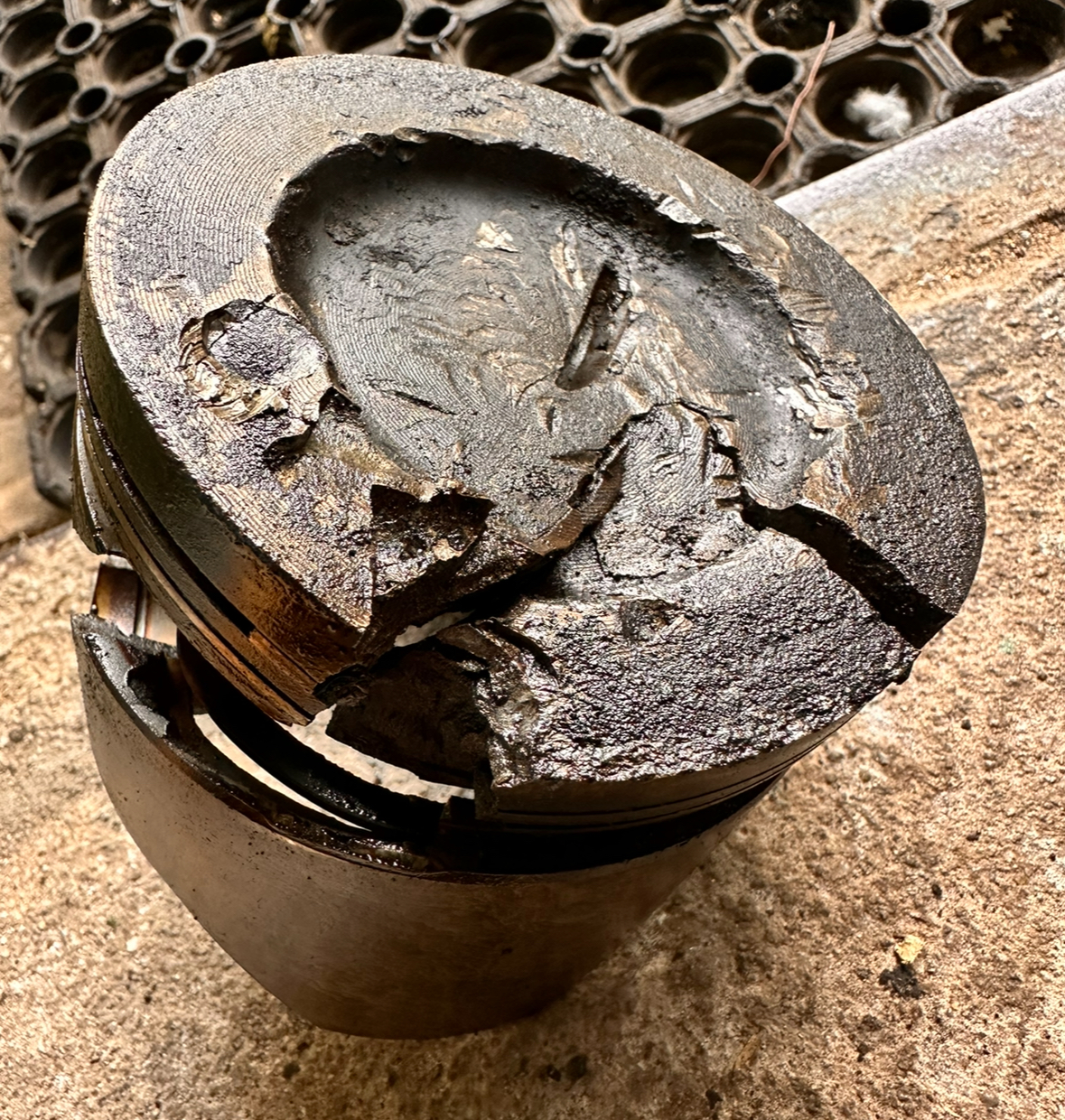

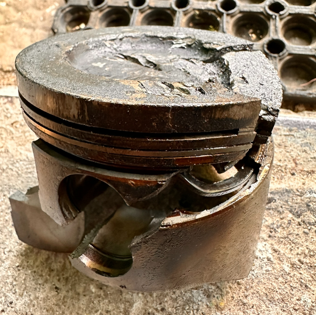

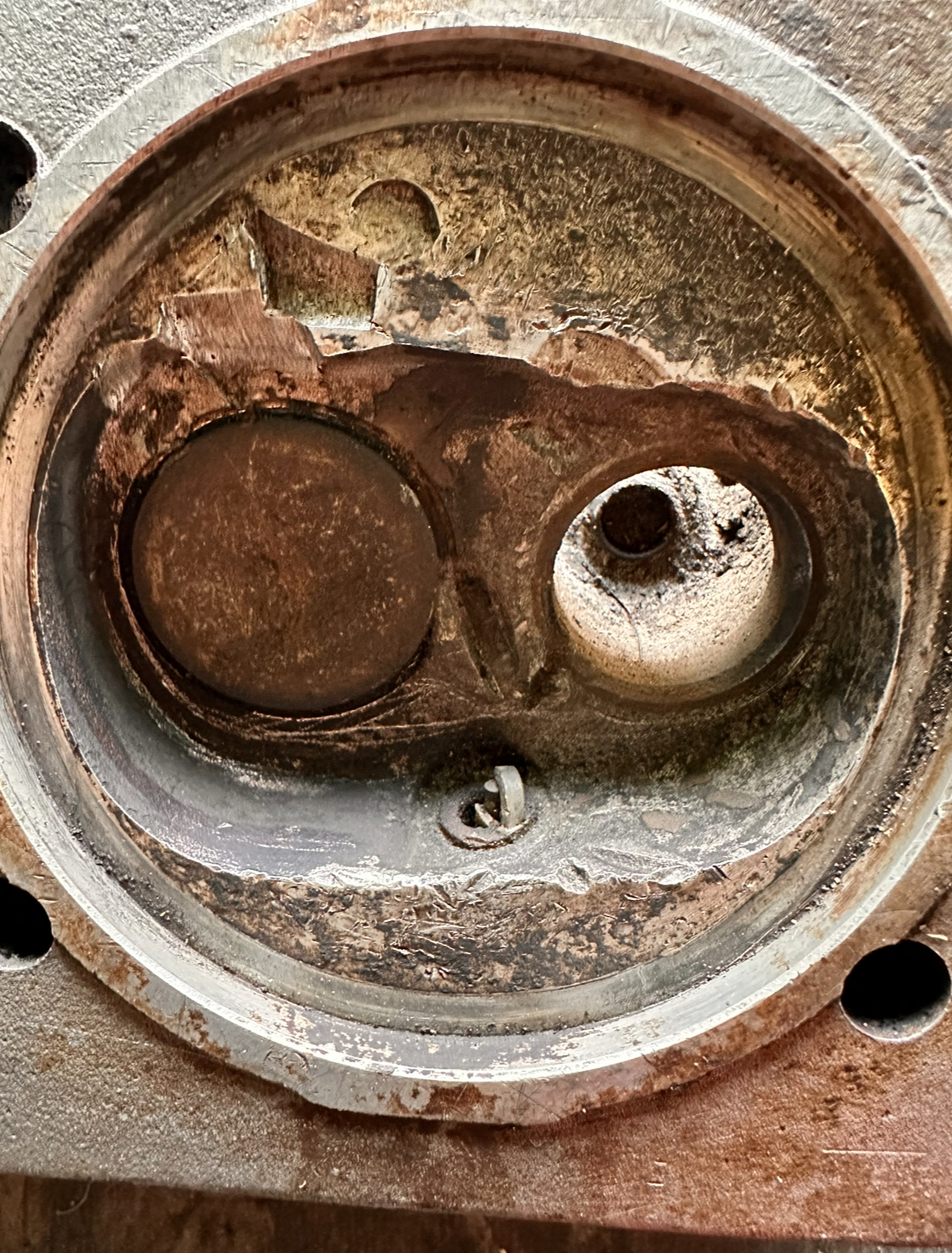

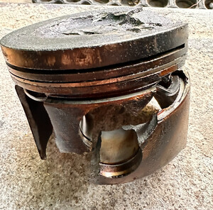

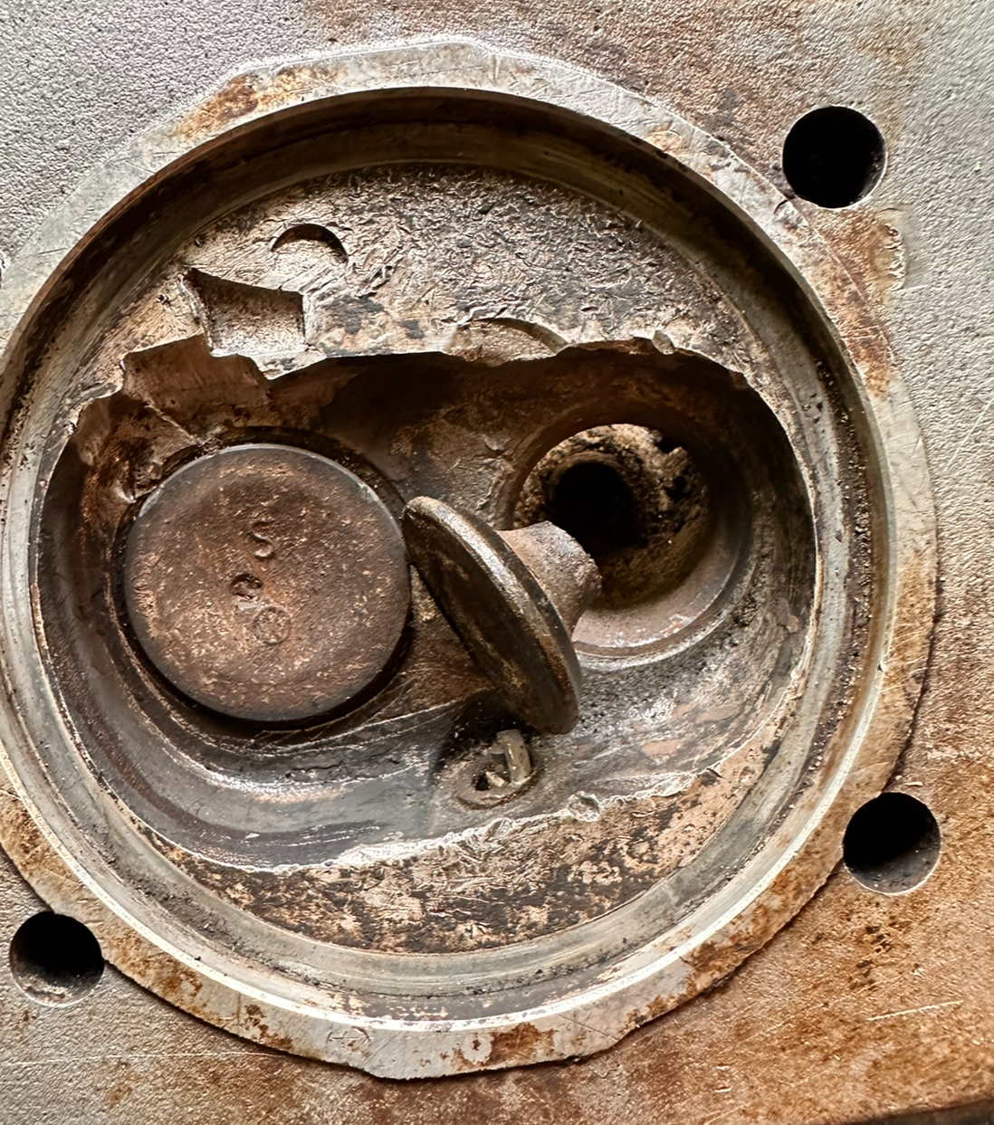

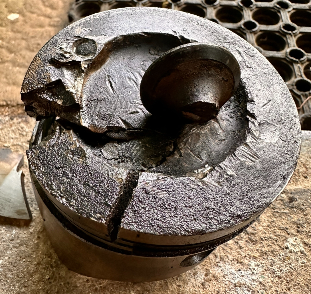

habe es endlich geschafft den Motor auseinanderzunehmen, den ich vor Jahren gekauft habe. Er hat einen Ventilabriss im 1. Zylinder.
Das abgerissene Ventil ist hochkant zwischen den Zylkopf und Kolben geraten und hat diesen geteilt. Muss einen mächtigen Rums gegeben haben
Grüße Andreas aus Oldenburg
Hier ein paar Bilder:

Hallo Andreas,
das ist ja mal ein interessantes Schadensbild. :shock:
oldenburg hat geschrieben: 04.09.2024 20:15 Er hat einen Ventilabriss im 1. Zylinder.
Ist ja interessant, dass es diesen Zylinder erwischt hat. :?
Jetzt wäre es einmal spannend zu wissen, wieviel Schlag sich die Kurbelwelle eingefangen hat.
Ich gehe davon aus, dass die Verschleißgrenze von 0,02 mm wohl überschritten sein sollte.
Du wirst sicher berichten, wenn Du soweit vorgedrungen bist.

Schöne Teile für die Vitrine :) .

Jürgen N. hat geschrieben: 04.09.2024 22:06 Schöne Teile für die Vitrine
... und ob, mein Motorbauer hat in seinem Keller solch eine Vitrine mit der Überschrift
"Gruselkabinett" :mrgreen:

Das ist ja schon heftig wie es den Kolben gespalten hat. Hab ich jetzt auch noch nie gesehen. Durch die Kolbenbolzenbohrung gerissen?? Wie ging das wohl???
Das ist schon ein feines Exponat fürs Gruselkabinett :mrgreen:
