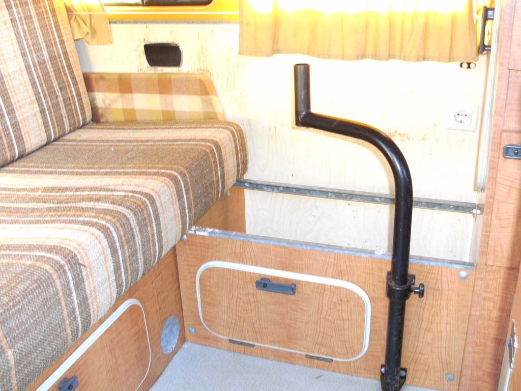

hab natürlich noch Fotos von innen,wollt nur dass ihr erstmal auf die karosserie achtet:) erscheint mir wichtiger...ich werd mir den wohl mal anschauen fahren, leider ist der besitzer gerade im urlaub. So hab ich aber noch etwas Zeit es mir zu überlegen.
Also ich möchte möglichst eine Totalrestauration vermeiden,allerdings ist die Front größtenteils hin,wie problematisch ist da ein Tausch,abgesehen von der Beschaffung einer Front? Von dem was ihr auf den Fotos sehen könnt- was würde bei einer Tüv Prüfung noch durchgehen?würde den so schnell es geht wieder anmelden wollen,damit ich einer Tüvtotalabahme aus dem Weg gehen kann. wenn ihr keinen Preis nennen wollt, frag ich so: was würdet ihr für den bezahlen wenn ihr den kaufen könntet?

So: ich war da und hab Fotos gemacht. schaut euch das mal bitte an:
Wie ist das so mit einer Wagenheberaufnahme?die vorne rechts ist nicht mehr so, müsste also neu. Nur liegt die ja an einer brisanten Stelle.Wer kann aus Erfahrung sagen wie kompliziert das zu schweissen ist.
