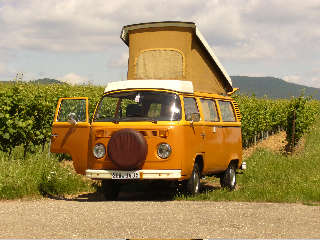

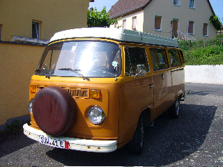

habe soeben einen Bulli gefunden der mir gefallen würde...zumindest was die Bilder angeht.
Was mich an der Sache stutzig macht ist, dass ich als Antwort auf meine Mail nur Bilder bekommen habe und kein bisschen Text. Außerdem stelle ich mir die Frage, warum der Bulli auf den Bildern Exportkennzeichen dran hat.
Was meint Ihr, ist das wieder eines dieser Abzockangebote, denn der Preis scheint mir 8 Scheinen noch im Rahmen zu liegen.
Bin gespannt was Ihr dazu sagt.

Gib mal den Link zur Anzeige. Vielleicht Fake.
Am besten ist ein Anruf beim Anbieter!!!

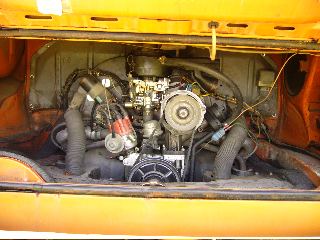

würde mal sagen, auf den Bildern kann man außer Rost von der Motorklappe die sich auf dem Gummi abdrückt gar nix erkennen.... :cry:
nur, wenn da Rost ist is in der Regel an anderen Stellen auch. :schlaumeier:
Ist der Standort SÜW, da kommt der Michael mit dem grünen Anhänger doch her, evtl, wenn du es weit hast kann er mal schnell schauen... :argue:

auf jeden Fall sieht der Luftfilter komisch aus. Sitzt nicht da wo er hingehört. Sieht nach gutem, aber alten Ölbad oder Käfer-Luftfilter aus. Vermutlich Rückbau von 2,0 auf 1,6l. Die original 1,6Liter Lufi-Traverse fehlt oder ist abgeflext.
Also mich spricht das Fahrzeug nicht an - auch wenn das Dachzelt ehrlich und original zu sein scheint.
Du schreibst 8 Scheine - Du meinst aber nicht 8000€ - oder?
Dann marinogelb/orange - ist doch farblich Krampf und käme für mich für das Geld nicht in Frage. Aus irgendeinem Grund ist der doch untenrum lackiert worden.
Sollten 8 Scheine 800€ sein - dann wiederum kannst Du nicht viel falsch machen.
Stell mal mehr Bilder ein - z.B. Dachrand Mitte Bus li+re. Fahrgestellnummer?
