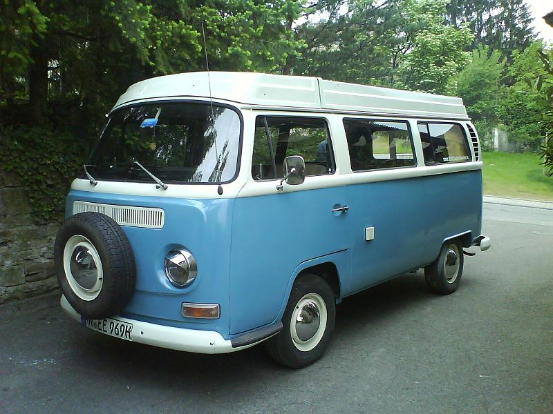

Also: ich heiße Dominik Emmrich bin jetzt gerade frische 20 geworden arbeite als Maschinenschlosser(noch) und fahre seit 2 Jahren einen Niagarablauen/Pastellweißen T2a von 1968.Es ist ein ex Ploizeibus der jedoch in den 70igern bei Westfalia umgebaut wurde und ein Aufsteldach bekommen hat(Da es irgendwann ende der 70iger war ist das Aufstelldach hinten beschlagen wie beim t2b).Desweitern hat er auch die komplette Westfalia Austattung bekommen wurde jedoch so ziemlich alles vom Vorbesitzer rausgerissen bis auf Schlafklappbank und hinterer Schrank im Kofferaum...Schade eigentlich.So das wars jetzt erstmal von mir,jetzt zu meinen eigentlichen Fragen.

Und nebenbei: sehr hübsches Wägelchen.
