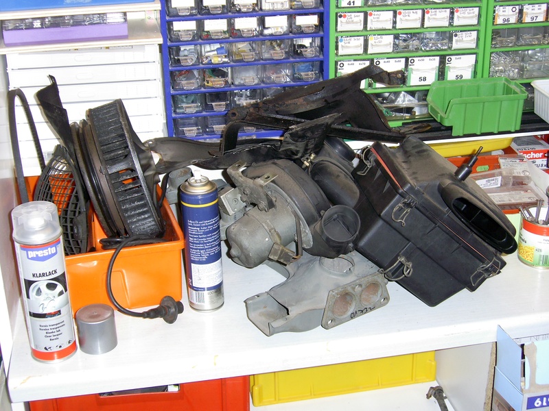

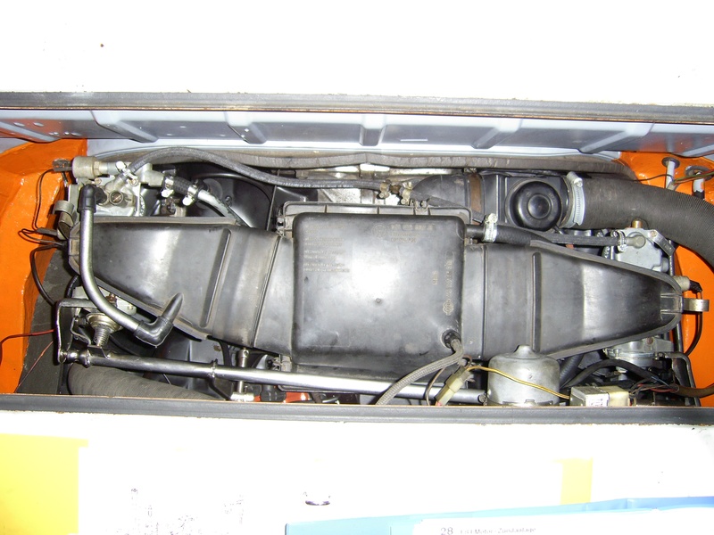

Vergaser sind schon weg...
Repräsentative Teilesammlung ;-)

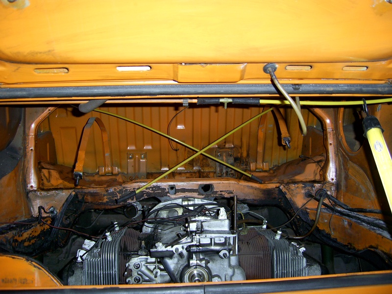

Der Wendepunkt
Der Wendepunkt

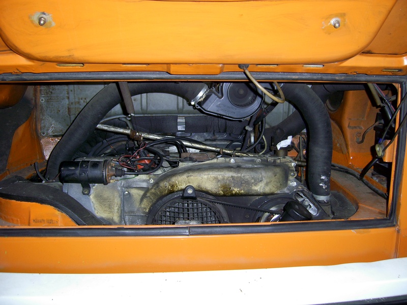

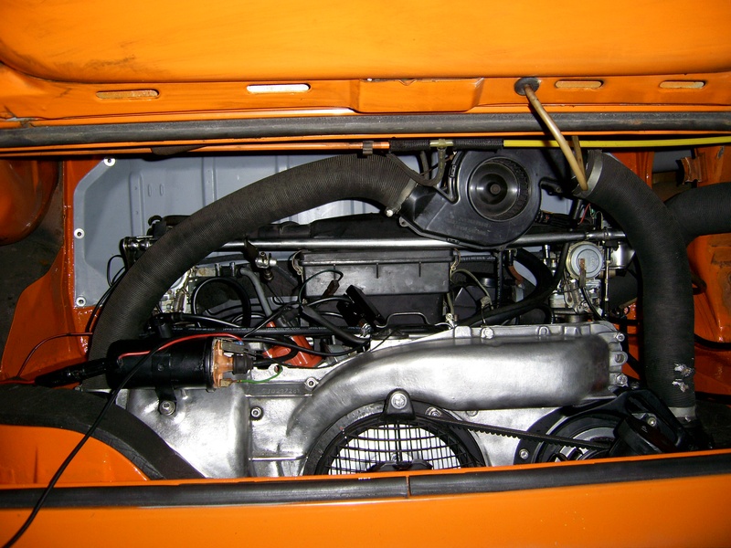

... nur eben mal die Verschleißteile der Zündung gewechselt ;-)
