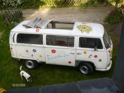

Bin vorhin mal wieder offen in meinem Mini gefahrn, Offen dh. Faltschiebedach offen
Und da kam mir, warum nicht so ein Dach in Bus einzubauen, ist bestimmt ne schöne Lüftung, im WM Korso können die hinteren stehend feiern....
Aber wie sieht sowas aus, hat das schon mal jemand gemacht, bzw hat jemand Bilder?
Wäre ja im Prinzip wie damals im Samba
Also ist nur mal so nen Gedanke, kam mir so als Hirngespinnst und da ich eh scho nen komischen Campingklappdeckel habe der mir nicht gefällt kam mir das vorhin. Also ich würde kein glattes Busdach aufsägen
