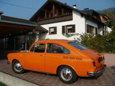

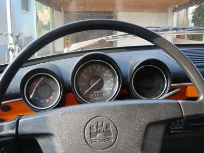

Hier ein paar Bilder!

19000km, leuchtorange (geil) und wenn wirklich rostfrei, dann würde ich an deiner Stelle zuschlagen. Mir persönlich gefällt der Langschnauzer fast besser als der kurze :dafür:
Wenn er jetzt noch das Sondermodell "De Luxe" wäre, dann wäre es der Hammer :gut: ist er aber leider nicht :schlaumeier:
Da kannste wohl nix verkehrt machen. :dafür:
Übrigens ich hab auch einen VW der hat nur original 9700km gelaufen, und ist in Neuwagenzustand. Den würde ich nie für 6000 verkaufen.
Fällt mir gerade ein, hab letztes Jahr auf der Oldtimermesse in Padua/Italien diesen orangen TL gesehen.
Der kann vom Zustand an "deinen" TL nicht ranschmecken, (Zustand meiner Meinung 2-3) und sollte unglaubliche 10800€ kosten Bild Bild
Also hol ihn dir, Super Gelegenheit der 19000er, ansonsten gib mir die Adresse dann kauf ich ihn :unbekannt:
Was mir heute an "deinem" noch aufgefallen ist, der hat die Chromzierleisten auf der Gürtellinie nicht, dann dürfte es sich um einen TL ohne L handeln, also die "Sparversion" oder? :unbekannt: :unbekannt:

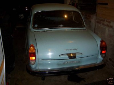

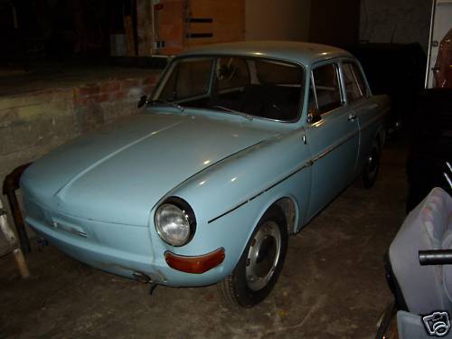

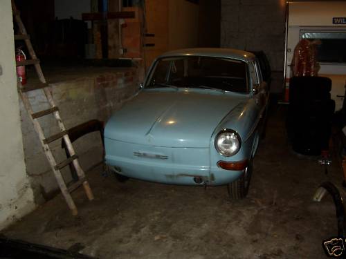

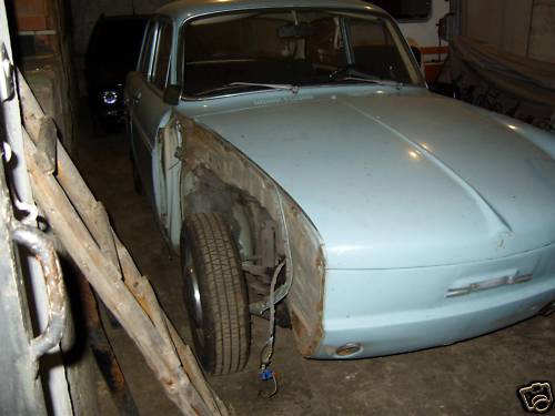

Hier zum Vergleich:
72er Langnase Limo, Kupplung trennt nicht, Bremsen wahrscheinlich fest, guter Kotflügel dazu (1 1/2 Jahre Standzeit), Preis: 1200€:
Würde behaupten, wenn deiner so gut da steht die die Bilder vermuten lassen, ist es ok.
