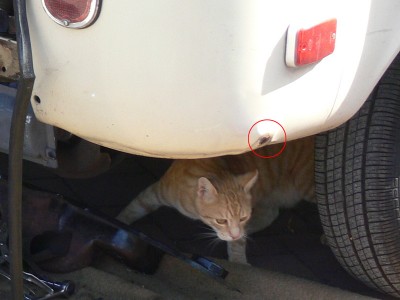

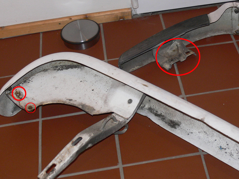

Hi!
Die vordere wird im Bereich der "Einstiegsstufen" mit 2 Schrauben von unten an Karosse geschraubt,
hinten wie Andy schon gesagt hat mit den Sandfangblechen, und zwar an 2 Stellen: Einmal
ziemlich in der waagrechten (angeschweisste Mutter im Sandfangblech) und einmal von unten (Schraube mit Mutter)
... hier meine demontierten Stoßstangen vor dem lackieren: Und hier der "waagrechte" Punkt der Anschraubung der hinteren Stoßstange ... da hat sich jd. mit aufs Bild geschlichen

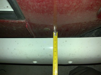

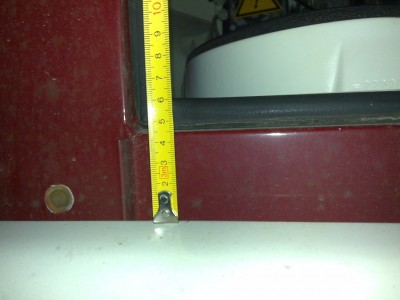

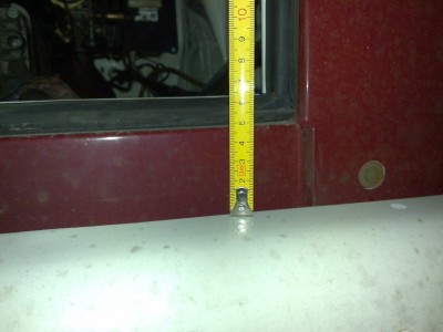

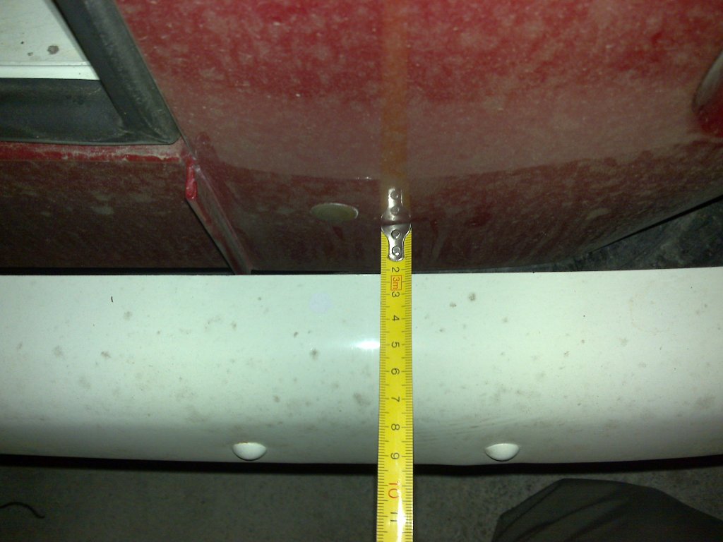

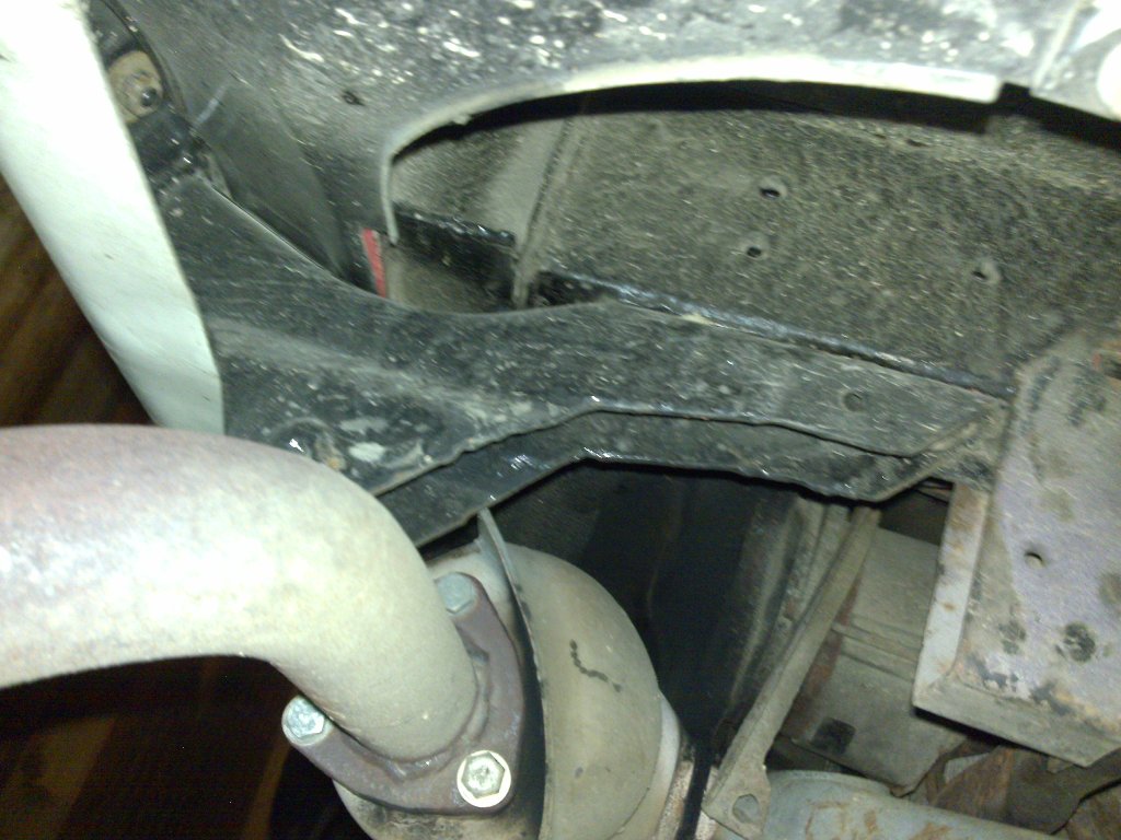

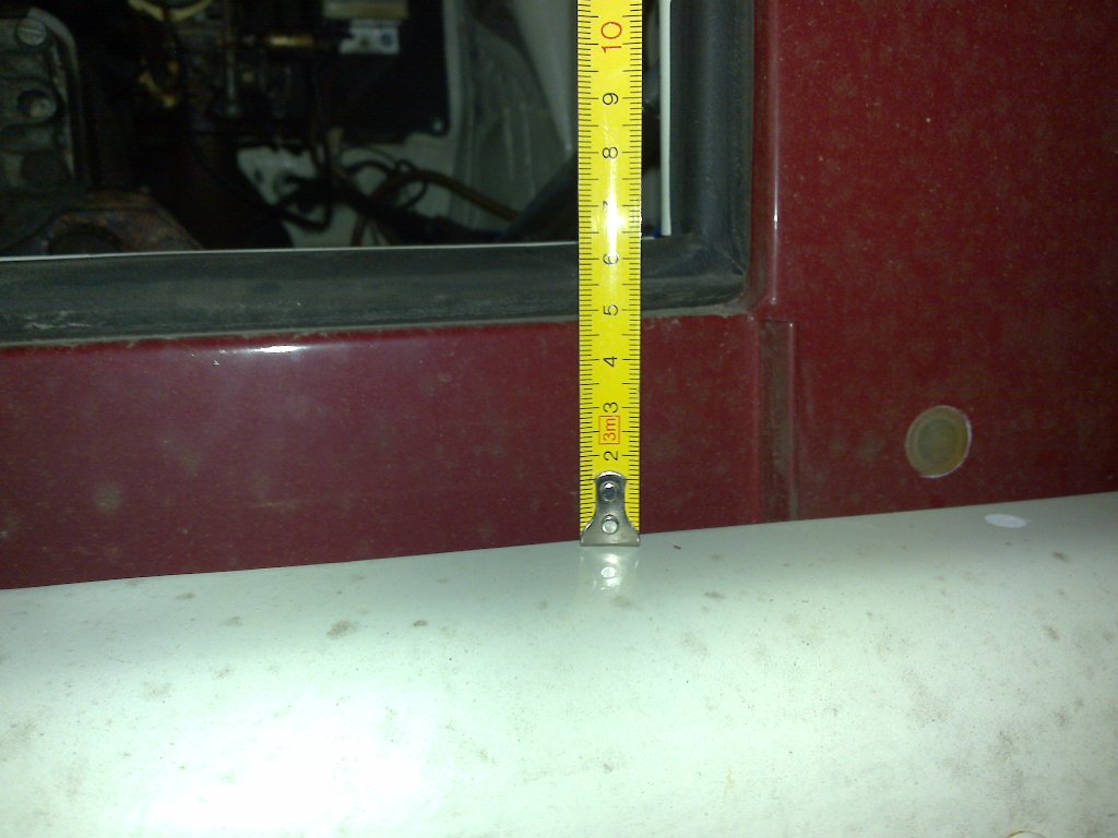

Hallo
Kann mir jemand das Maß schicken wie weit die hintere Stoßstange vom hinteren Motorblech weg ist und vielleicht wie hoch sie montiert ist (von der unterkante Motorblech oder wie das heißt zur oberkannte Stoßstange für T2a/b)?

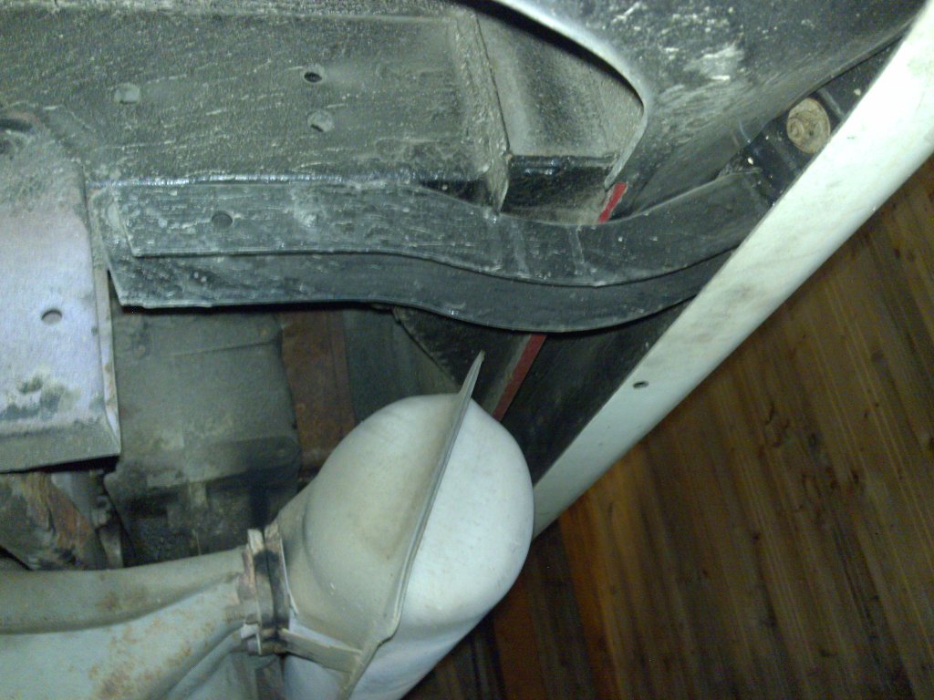

Benschpal
- Beiträge: 1936
- Registriert: 18.11.2007 15:32
Re: Stoßstange T2a
ok, ich guck mal....
so, war grade draußen und hab gemessen: aber wenn du die richtigen halter hast, dürfte das ja eig kein problem sein oda? gruss
bensch
bensch
Toni43
- Beiträge: 1382
- IG T2 Mitgliedsnummer: 547
Re: Stoßstange T2a
Echt super Danke!
Das auch noch mit Fotos.
Wie du vielleicht weißt hab ich einen AHK von dem T2b Bus drauf und ich möchte auf diese eine T2a Stoßstange montieren.
Mfg Toni
Mfg Toni
