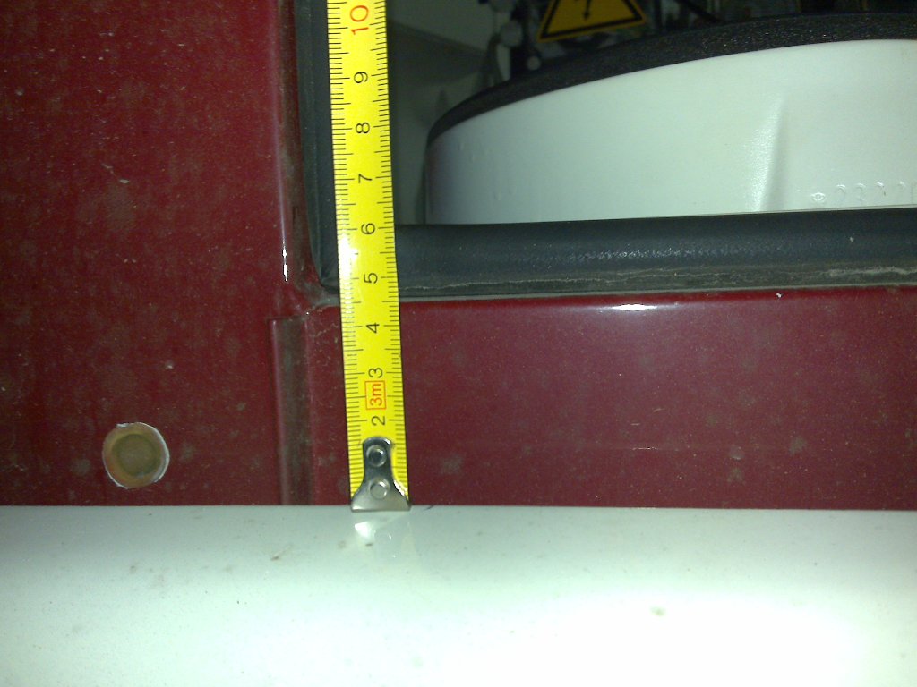

Kann mir jemand das Maß schicken wie weit die hintere Stoßstange vom hinteren Motorblech weg ist und vielleicht wie hoch sie montiert ist (von der unterkante Motorblech oder wie das heißt zur oberkannte Stoßstange für T2a/b)?

Re: Stoßstange T2a
Verfasst: 09.11.2009 17:30
von Benschpal
ok, ich guck mal.... :wink:
so, war grade draußen und hab gemessen:
aber wenn du die richtigen halter hast, dürfte das ja eig kein problem sein oda?
gruss
bensch
Re: Stoßstange T2a
Verfasst: 09.11.2009 18:21
von Toni43
Echt super Danke! :dafür:
Das auch noch mit Fotos. :gut:
Wie du vielleicht weißt hab ich einen AHK von dem T2b Bus drauf und ich möchte auf diese eine T2a Stoßstange montieren.
