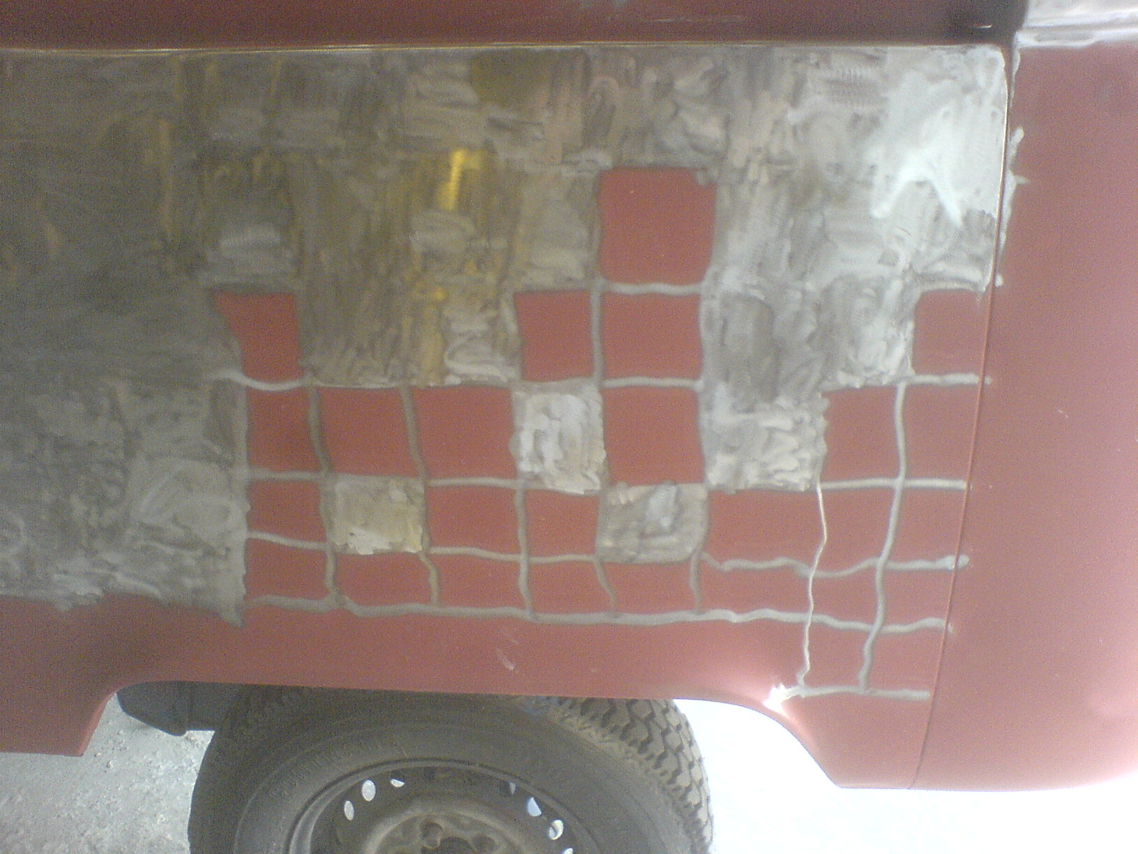

Ich mache mir jetzt beim Entlacken mit dem Negerkeks immer so Vierecke aufs Blech und schleif dann mal hier und mal da eins weg. Ich verspreche mit dadurch weniger Verzug durch Hitzeentwicklung, weil diese besser verteilt wird.
Plötzlich hatte ich Tetris im Kopf und konnte es mir nicht verkneifen ;-)
Wenn ihr mal son Quatsch gemacht und ihn auch abgelichtet habt, stellt doch mal ein :thumb:

@Dude: was passiert im Falle eines Game Over? Ist dann die komplette Seitenwand weg? :twisted:
Lustige Idee :gut:
