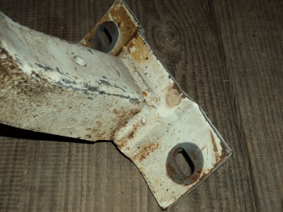

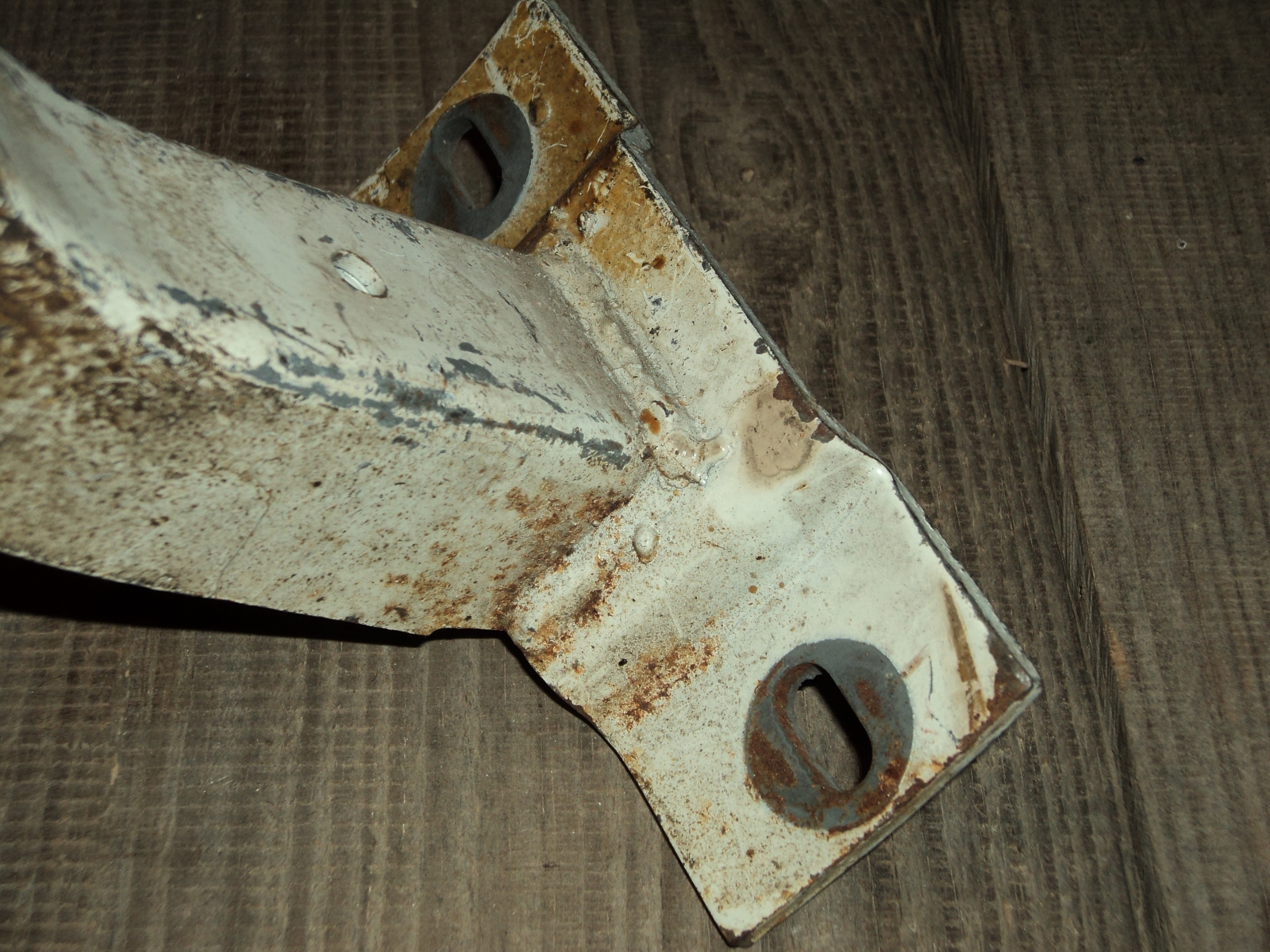

Also ich hab zufällig ein Halter neben dem Schreibtisch liegen.
Original ab Werk mit Wachs und so wie ich es seh Wolkenweiß.

Re: Stoßstangenhalter T2a/b Farbe?
Wunderbar,
dann nutz ich mal den Inhalt der Farbdose für die kleinteile weiter!
