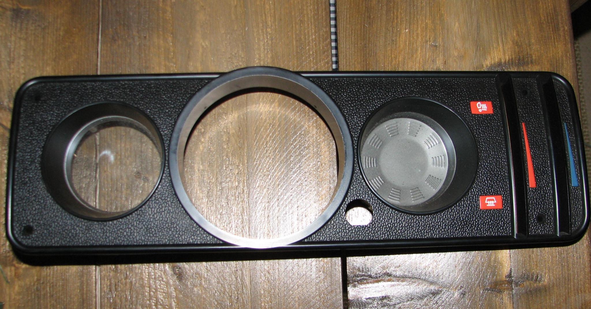

ich habe eine eigenartige Tachoblende für den T2b, die ich gar nicht zuordnen kann.
Optisch ist sie mit der üblichen identisch, nur der mittlere Tacho ist wesentlich größer.
Kann mir jemand weiterhelfen? Die vom Brazil T2c ist das doch nicht?

Für´n Fahrtenschreiber?

würde ich jetzt auch mal tippen....

Sag ich auch. Ausserdem späterer T2b wegen der Symbole für Fuss- und Scheibenheizung (ab 76?)

Nen Fahrtenschreiber haben ja oft so Rettungs- und Krankentransportwagen.
Vielleicht kann das ja ein Besitzer hier bestätigen?

Roman hat geschrieben:Sag ich auch. Ausserdem späterer T2b wegen der Symbole für Fuss- und Scheibenheizung (ab 76?)
Roman
Also meine 78er haben die Symbole (leider) schon nicht mehr.
Daher vielleicht doch früherer T2b?
Los Klaus, wie ist das mit den Symbolen?
Re: Unterschiede T2 Tacho
Harald hat geschrieben:
Roman
ääh, ja ist von einem frühen T2b, 73-75 :D :schlaumeier:

Phil 78 hat geschrieben:Nen Fahrtenschreiber haben ja oft so Rettungs- und Krankentransportwagen.
POLLE ! ! ! ! !
TONI ! ! ! !
Ihr seid gemeint, euer Statement bitte!
Beiträge: 6548
Registriert: 10.06.2003 10:18
Beitrag von Harald »
Also die Fachkräfte hängen heute ja wieder durch, tststs.
Beiträge: 7426
Moin!
Ein Fahrtenschreiber fand sich in so ziemlich jedem Bus, der bei Behörden oder im öffentlichen Dienst gelaufen ist und in dem ein Berufskraftfahrer saß - also auch z.B. bei Straßenbauämtern, -neubauämtern, Autobahnmeistereien etc.
Bei frühen T2 war er i.d.R. als zusätzliches Gerät im Armaturenbrett verbaut (IIRC im vergrößerten Radioausschnitt), was natürlich ein entsprechendes Gemetzel am Blech und ein Verteilergetriebe in der Tachowelle erfordert hat.
