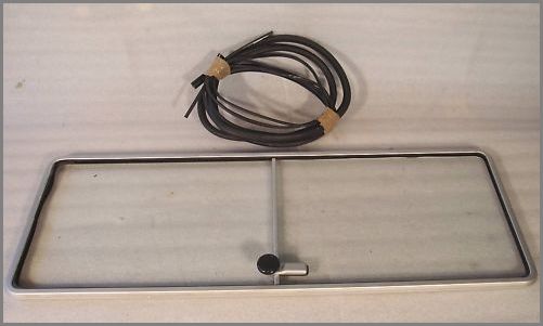

ich möchte ein Schiebefenster bei meinem T2a nachrüsten.
Wurde das beim T2a schon serienmäßig verbaut?
Ich hätte da eins gefunden, kann es aber nicht zuordnen.
Sieht irgendwie nach T3 aus.
Vielleicht kann mir ja jemand helfen.
Vielen Dank.

Schiebefenster gab es erstmals im Modelljahr 1978 auf Sonderwunsch

Zumal das wohl wirklich eines aus dem T3 ist, sieht so groß aus, die für den T2 sind schmaler... Im Teilemarkt verkauft doch grad jemand Ausstellfenster. Passen besser zum T2a.

Sieht aus, sieht nicht aus, der Verschluß...
Wie wärs denn, das Fenster einfach mal an den Bus zu halten? Die vom T3 sind höher...

Das ist entweder ein sehr exotisches Zubehör, oder - sehr viel wahrscheinlicher - das Schiebefenster in der Innenraum-Trennwand beim Krankenwagen.

Hey, Danke für die Meinungen.
Wenn so ein Teil nicht am T2a dran war, dann hat sich das eh für mich erledigt...
Habe es noch nicht gekauft.
Die Ausstellfenster habe ich ja schon, eins in der Schiebetür
und eins hinten Fahrerseite.
Vielleicht kommt ja noch ein Lamellenfenster in Frage, muss ich mal gucken.
