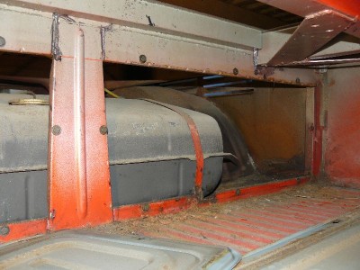

Der (leere) Tank muss auch raus

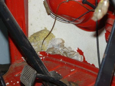

Wer wohnt denn hier???
Bis auf das Mäusenest und Glasscherben in den Frischluftrohren habe ich keine interessanten Funde gemacht. Das ist aber okay für mich. :wink:

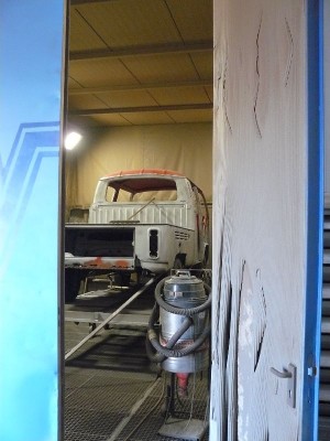

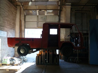

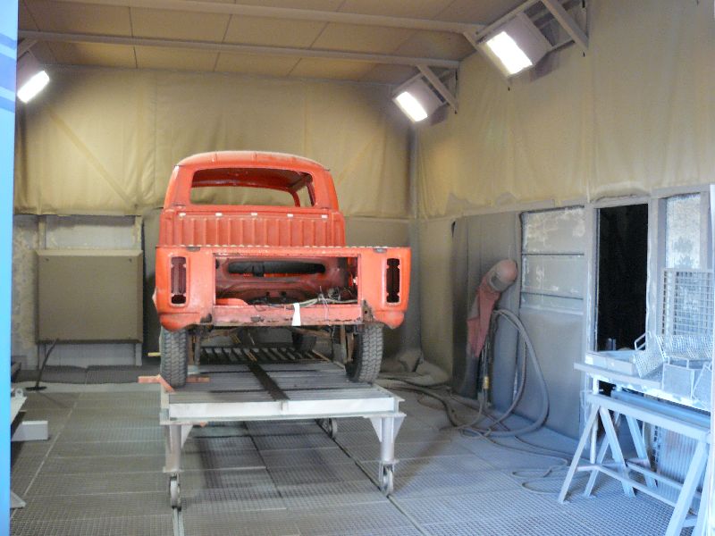

Dann war es endlich soweit und die Doka konnte zum Sandstrahler gebracht werden:
Bald wird er strahlen...
Los geht's!
Los geht's!
Fertig.
Fertig.
Andreas vom Strahlwerk 170 in Greifswald hat sehr professionelle Arbeit geleistet. Ich kann ihn an dieser Stelle empfehlen. Er hat sogar die Front gestrahlt (er musste mich jedoch überreden) und es ist nicht eine Delle zu sehen. :gut: Der reibungslose Ablauf und die sehr angenehme Kommunikation machte mich zu einem sehr glücklichen Kunden.
Das Wichtigste jedoch: Es traten keine bösen Überaschungen zu Tage. Im Prinzip waren alle Problemzonen vorher zu sehen. Einige sehen jetzt etwas extremer/größer aus, aber dafür weiß man dann auch, wo wieder gesundes Blech anfängt. Zwei gespachtelte Beulen traten noch zu Tage, aber das lässt sich hoffentlich noch etwas richten.
