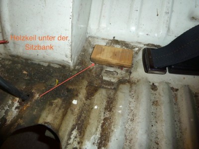

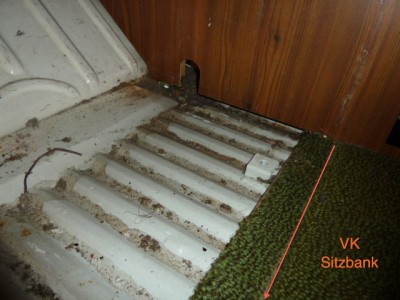

Bei mir war und ist eine dickere Weichfaserplatte, ca. 10mm und dann die dünne Hartfaserplatte, ca. 3 mm mit aufgetackertem Teppich verbaut.
Unter der dickeren Platte war zudem im Bereich der Schiebetür eine größere Sicke im Bodenblech mit Weichfaserplatte gefüllt.
Die Platten reichen ca. 5 cm unter die Sitzbank, siehe Fotos. Die Sitzbank selber wurde tlw. auch mit kleineren Holzkeilen unterfüttert.
- Bereich Sitzbank hinten, Blick von Schiebetür nach rechts
- Bereich Sitzbank hinten, Bereich Radlauf mit Keil, darunter Befestigung für Sitzbank (spezielle Schraube mit Kopfplatte)
